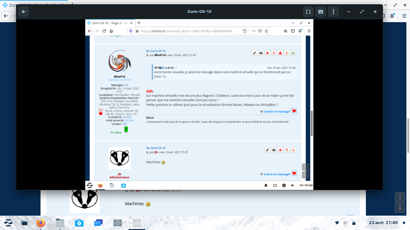

Autre bonne nouvelle, je poste ce message depuis une machine virtuelle qui ne fonctionnait pas sur Zorin 15 : je suis sensé être en Zorin 15 Lite, je suis sur un portable en WiFi, je n'ai rien fait pour la paramétrer. Non, ce n'est pas Virtualbox.
Je découvre, c'est bluffant. Je vous ferai une présentation.
Re: Zorin OS 16
jlb a écrit : ven. 23 avr. 2021 21:26Autre bonne nouvelle, je poste ce message depuis une machine virtuelle qui ne fonctionnait pas sur Zorin 15.
@jlb,
Sur machine virtuelle c'est encore plus flagrant ! D'ailleurs, suite à la mise à jour de ce matin ça me fait penser que ma machine virtuelle n'est pas à jour !
Petite question tu utilises quoi pour la virtualisation Gnome Boxes, VMware ou VirtualBox ?
Messages : 4219
Re: Zorin OS 16
Machines. :D
Ça ne tire pas dans la même catégorie que VirtualBox que tu as présentée, mais c'est intéressant. Ça m'ennuyait que ça ne fonctionne que sur Ubuntu ou sur Arch, pour les distros que je pratique. Demain, je vous fais la présentation.

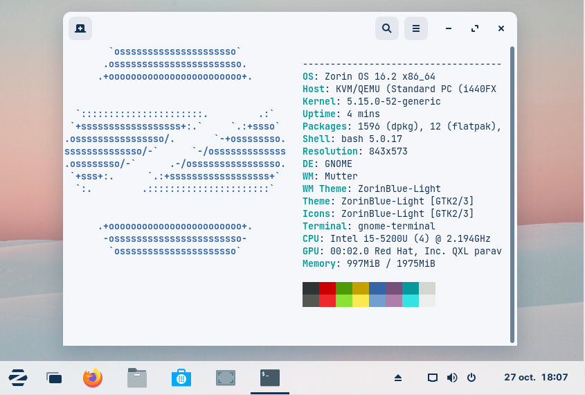

Mettez votre système à jour, Zorin 16.2 est arrivé — un peu avant le Beaujolais ! 🍷

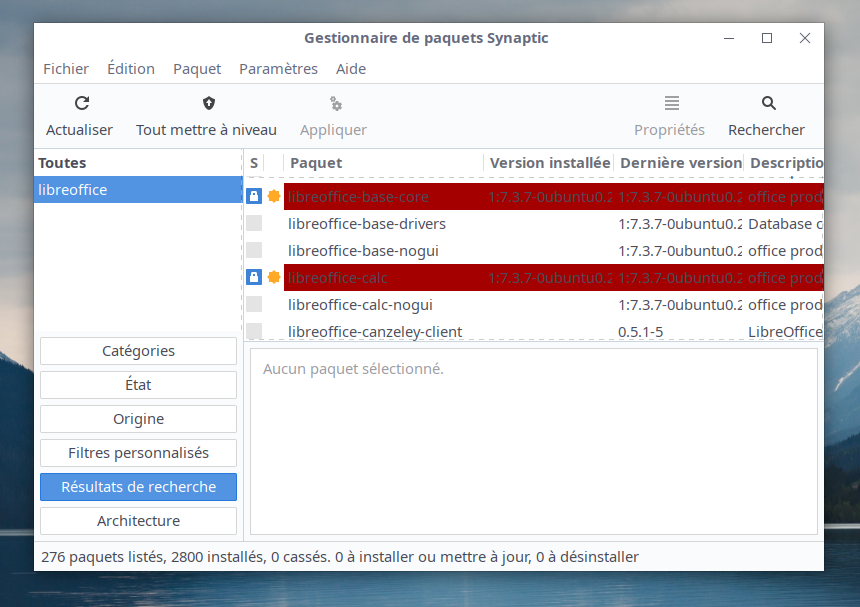

Tu connais peut-être déjà cette solution — je ne l'ai jamais essayée :
  • Lance le gestionnaire de paquets graphique Synaptic — pour l'installer :
    sudo apt update && sudo apt install synaptic

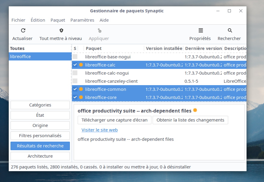

  • Cherche "libreoffice" et sélectionne tous les paquets concernés dont tu ne veux pas l'actualisation :

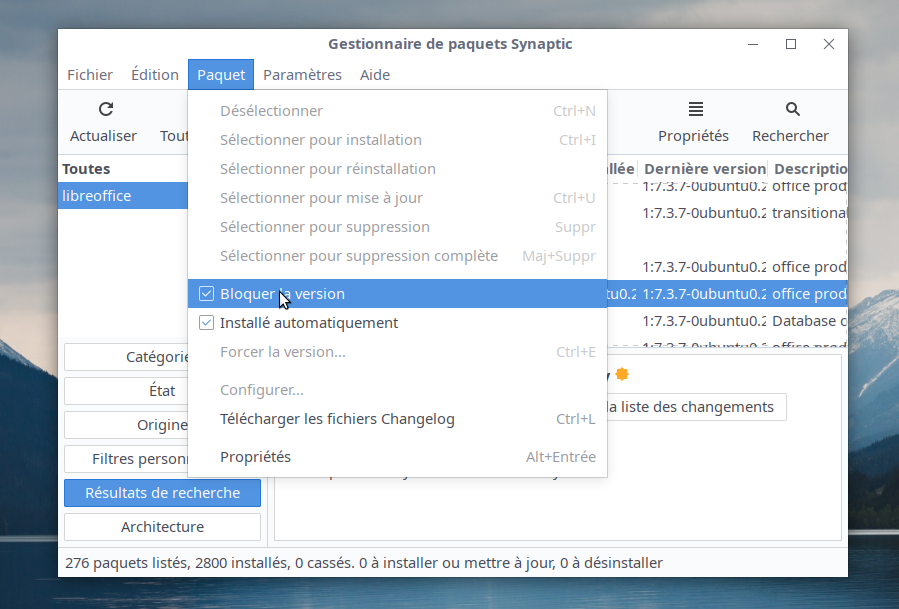

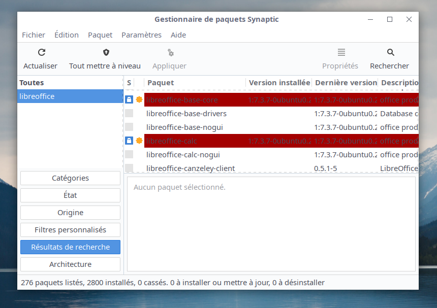

  • "Paquet > Bloquer la version" :
N'oublie pas de nous faire un retour !
