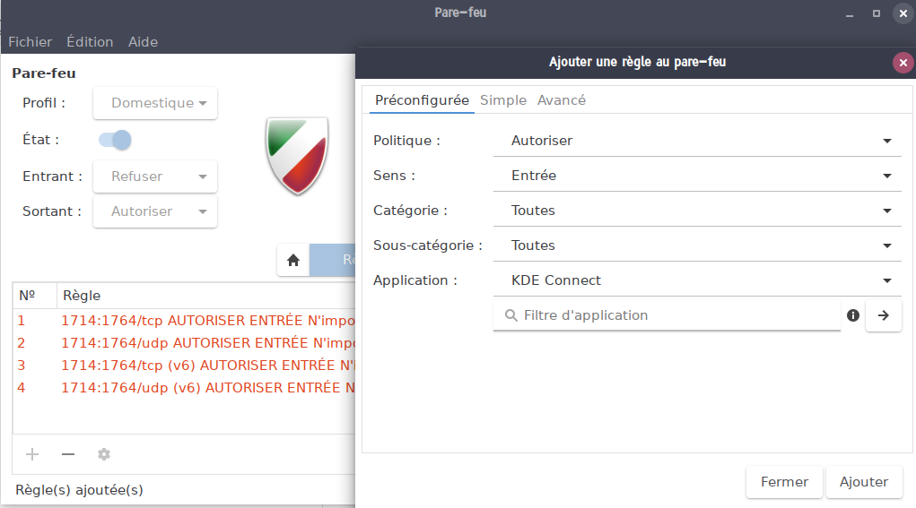

@Patrick35 Si tu connais les ports concernés, voici la méthode — tu la connais déjà si tu as consulté la documentation en réponse à ton autre post : https://zorinos.fr/viewtopic.php?f=44&p=4659#p4659
A partir du terminal (CTRL ALT t) — ici, il s'agit d'ouvrir les deux ports 1714 et 1764 en udp et tcp :
sudo ufw allow 1714:1764/udp
sudo ufw allow 1714:1764/tcp
sudo ufw reload
Pour des explications plus générales sur le pare-feu ufw, c'est dans la documentation d'Ubuntu, comme très souvent : https://doc.ubuntu-fr.org/ufw#regles_simples
PS : ​​​​​​​Bon, l'ami @Blind114 était là, lui aussi. En ligne de commande (ufw) ou en mode graphique (gufw), tu sais tout ! 😷😷😷

@Patrick35  Depuis mon passage à Linux, je ne m'étais jamais intéressé au pare-feu.  :blush:
Tes deux réflexions se rejoignent, Gfuw avait déjà prévu une règle pour KDE Connect https://zorinos.fr/viewtopic.php?f=44&t=419#p4658 :​​​​​​​
