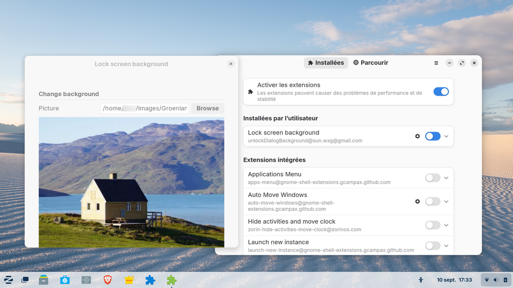

Marc Driver a écrit : mer. 10 sept. 2025 10:42 J'ai aussi remarqué qu'ayant changé l'écran de verrouillage avec Login Manager Settings j'ai bien mon nouvel écran au démarrage mais que celui-ci est de nouveau celui d'origine Zorin quand je déverrouille mon PC après un certain temps d'inactivité !
D'après ce que j'ai compris, il ne s'agit pas de l'écran de connexion, mais de celui de verrouillage.
Si ça t'intéresse de le personnaliser, il existe une extension GNOME ("Lock Screen Background") qui le fait très facilement — autant profiter du fait que Zorin est une distribution GNOME déguisée ! 😅
Pour l'installer, lis d'abord la fiche du Petit Manuel du zorinaute que j'ai consacrée à "Extension Manager".

jlb a écrit : mer. 10 sept. 2025 17:44 Pour l'installer, lis d'abord la fiche du Petit Manuel du zorinaute que j'ai consacrée à "Extension Manager".
Super, j'y vais et vais relire le Petit manuel du Zorinaute.
Merci 😀

Je suis allé voir les fiches, il y a plein de trucs; c'est la première fois que je vois quelque chose sur un forum qui me corresponde autant au niveau organisation.
Merci pour ce beau travail.
pour l'écran de verrouillage, c'est fait et ça fonctionne 🤗
