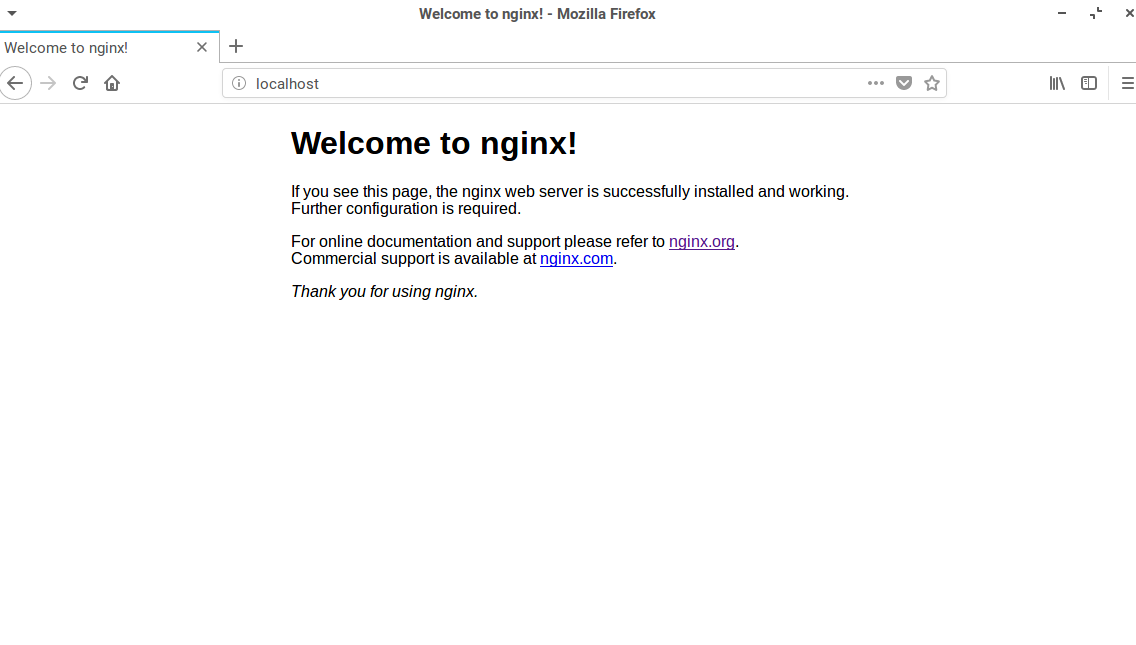

Dit moi si sur localhost tu as un truc dans ce style :

Oui, mais il fallait encore supprimer l'index.html du répertoire "/var/www/html", sinon c'était encore Apache !  :P  Il n'est pas agressif, nginx, avec son index.nginx-debian.html !
Autre progrès, le fichier de test, au lieu de s'afficher, se télécharge ! On avance, on avance !

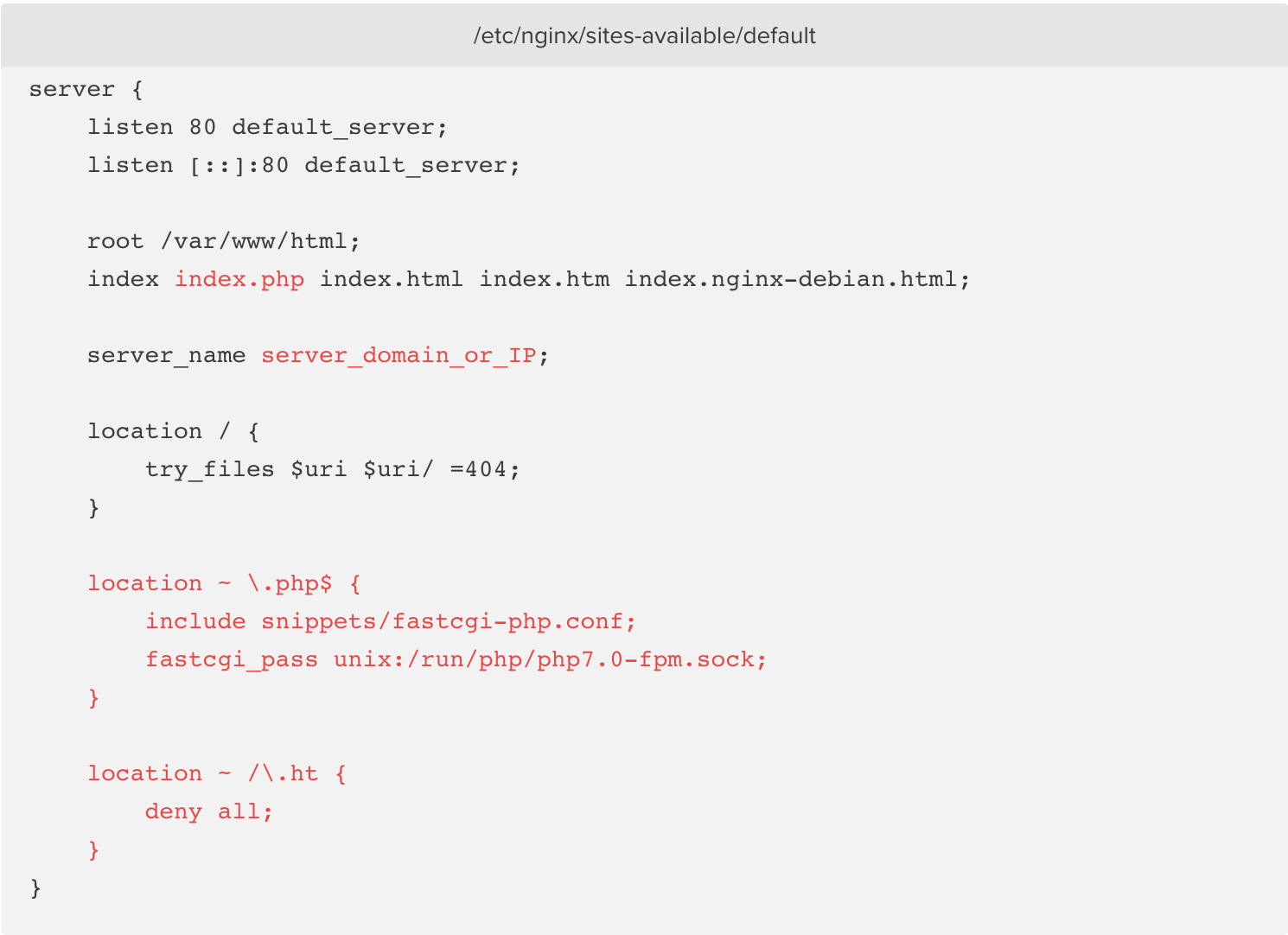

Nous devons apporter quelques modifications à ce fichier pour notre site.
  • Premièrement, nous devons ajouter index.php tant que première valeur de notre directive index afin que les fichiers nommés index.php soient servis, s’ils sont disponibles, lorsqu’un répertoire est demandé.
  • Nous pouvons modifier la directive server_name pour qu'elle pointe vers le nom de domaine ou l'adresse IP publique de notre serveur.
  • Pour le traitement PHP proprement dit, il suffit de décommenter un segment du fichier qui traite les requêtes PHP en supprimant les symboles dièse (#) situés devant chaque ligne. Ce sera l' location ~\.php$ bloc d'emplacement, le fastcgi-php.conf inclus, et le socket associé à php-fpm .
  • Nous allons également décommenter le bloc d’emplacement traitant des fichiers .htaccess en utilisant la même méthode. Nginx ne traite pas ces fichiers. Si l'un de ces fichiers se retrouvait dans la racine du document, il ne devrait pas être transmis aux visiteurs.
Les modifications que vous devez apporter figurent en rouge dans le texte ci-dessous:
Lorsque vous avez apporté les modifications ci-dessus, vous pouvez enregistrer et fermer le fichier.

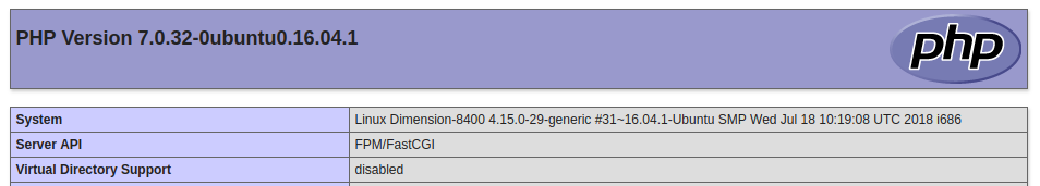

C'est fini on va maintenant créer un fichier pour tester :
sudo nano /var/www/html/info.php
Y écrire :
<?php
phpinfo();
Sauvegarder et vous rendre sur localhost/info.php

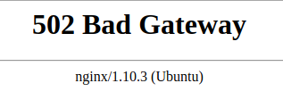

Malheureusement, il y a encore un petit (?) problème : je viens de mettre le dossier du CMS que tu sais dans le répertoire "/var/www/html", je me suis connecté à "http://localhost/nom_du_répertoire" et ça me fait une superbe erreur 502 :

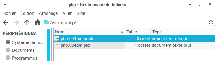

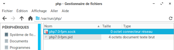

Quelques recherches plus tard...
C'est normal que "/run/php/php7.0-fpm.sock" mentionné dans le fichier de configuration soit vide ?
Modifié en dernier par jlb le jeu. 18 oct. 2018 08:49, modifié 1 fois.

Ou la une erreur 502 Bad Gateway ... aucune idée, on va gratter encore :P
Tu peux faire un essaie avec d'autre truc différent de ce CMS ?
D'après ce que je trouve sur le web :
Quelles sont les raisons d’un 502 Bad Gateway ?
Lorsqu’une erreur Bad Gateway apparaît, dans la plupart des cas, cela vient du côté serveur et il ne sera pas possible pour l’utilisateur de régler ce problème. En général, ce code http peut signifier :
  • Surcharge du serveur Web : dans chaque formule d’hébergement, vous avez des quotas maximum. Si votre site web les a atteint, le service ne fonctionnera plus et une erreur 502 Bad Gateway sera affichée. Cela arrive aussi dans le cas d’une attaque DDoS qui vise à saturer la capacité de votre serveur.
  • Panne sur le serveur d’hébergement : Si le serveur est en panne, celui-ci ne répondra plus à la gateway et donc, une erreur 500 s’affichera. Dans de rares cas, cela peut aussi être le retrait de votre serveur du Web pour un contenu illégal.
  • Un problème de programmation : Cela peut venir parfois d’un problème au niveau du code de votre site web qui empêche de répondre à des requêtes et envoie un résultat négatif.
  • Erreur de communication : Dans de rares cas, l’erreur peut venir d’une communication entre les 2 parties qui a échoué.
  • Erreur du navigateur : Une extension de votre navigateur peut aussi être à l’origine de cette erreur lors de l’affichage d’un site web.
Il faut que tu fasses un essaie avec un autre CMS pour voir si cela fonctionne mieux ...

Merci pour tout, @"Mickael". :)  J'ai installé "WonderCMS" (un des plus légers). Cette fois, ce sont de trop nombreuses redirections qui bloquent l'exécution.
Mais il y a ce fichier vide que je te signalais. Tu as regardé le lien ?  Il m'a l'air plutôt sérieux.
https://www.datadoghq.com/blog/nginx-50 ... s-php-fpm/
