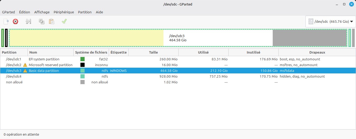

Voilà j'ai réussi à récupérer la copie d'écran de mon DD Windows ...

Pour ce qui est de ta copie d'écran, je n'ai jamais vu ça : c'est Windows qui a compacté les données vers la gauche dans la partition "sdc3" ?
Ce qui serait bien, c'est qu'avec Gparted (depuis la live session) tu étiquettes tes partitions : clic droit > Étiqueter le système de fichiers > Appliquer les opérations (coche à droite de la barre d'outils).
Tout le monde s'y retrouverait plus facilement : avec les mentions actuelles on ne sait pas vraiment où est le système Windows.
J'ai déduit qu'il est sur "sdc3", mais maintenant, je n'en suis plus sûr.
Merci de confirmer.

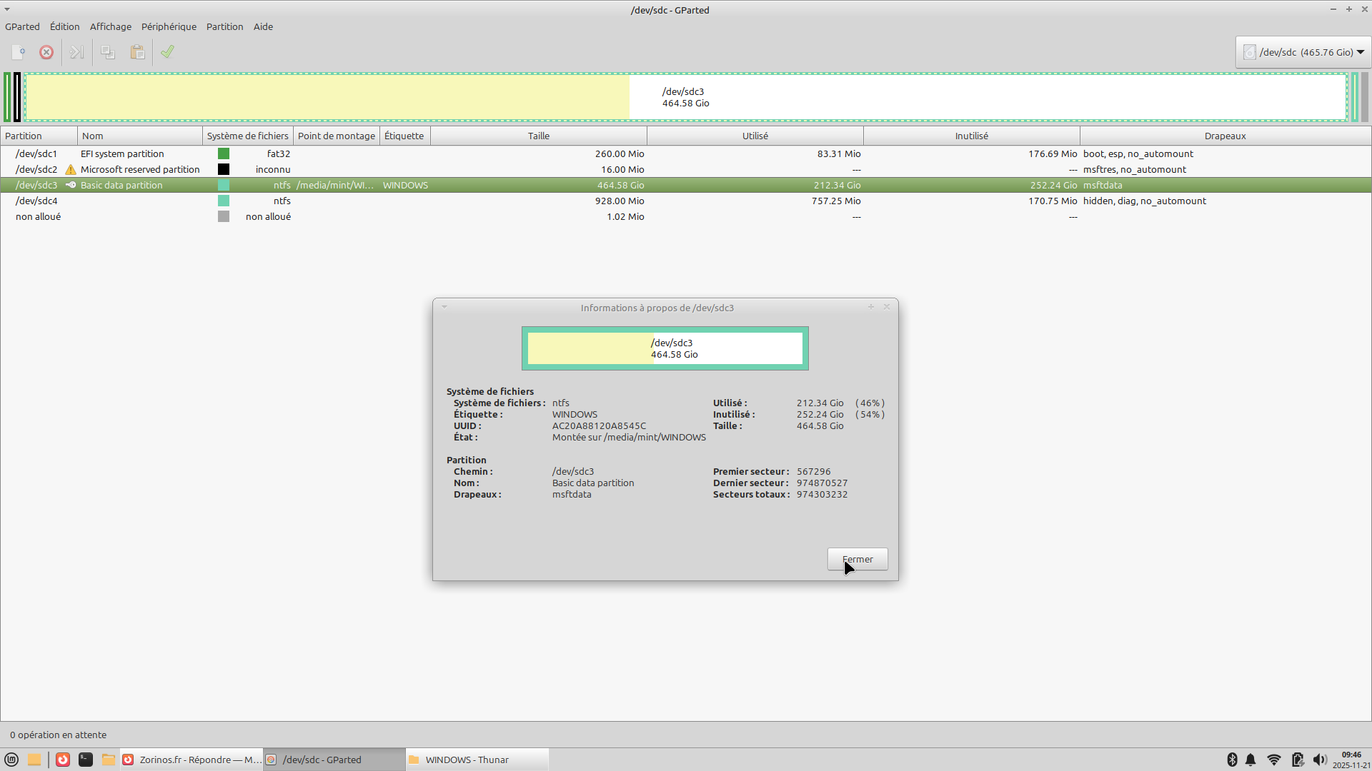

Alors le problème de la partition Windows est résolu:
Avec GParted, il fallait DEMONTER la partition Windows dans sdc3, puis VERIFIER.
Plus haut j'avais dit que ça me fonctionnait pas probablement parce que la partition était montée ...
Du coup voici ce que cela donne maintenant ...

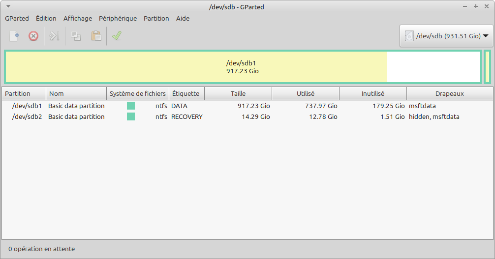

jlb a écrit : ven. 21 nov. 2025 13:47 Je sais et j'ai bien compris, mais dans tout ça, comme les SSD est les HDD s'appellent tous "sdx", j'aurais aimé que tu me confirmes qu'il s'agit bien de "sdc3".
Pour faire la différence avec mon disque SSD Windows, voici une copie d'écran de mon second (physique) uniquement pour les données.

linux69500 a écrit : ven. 21 nov. 2025 14:34 Pour faire la différence avec mon disque SSD Windows, voici une copie d'écran de mon second (physique) uniquement pour les données.
Oui, mais le retour du terminal disait déjà tout ça. J'ai juste voulu que tu confirmes.
