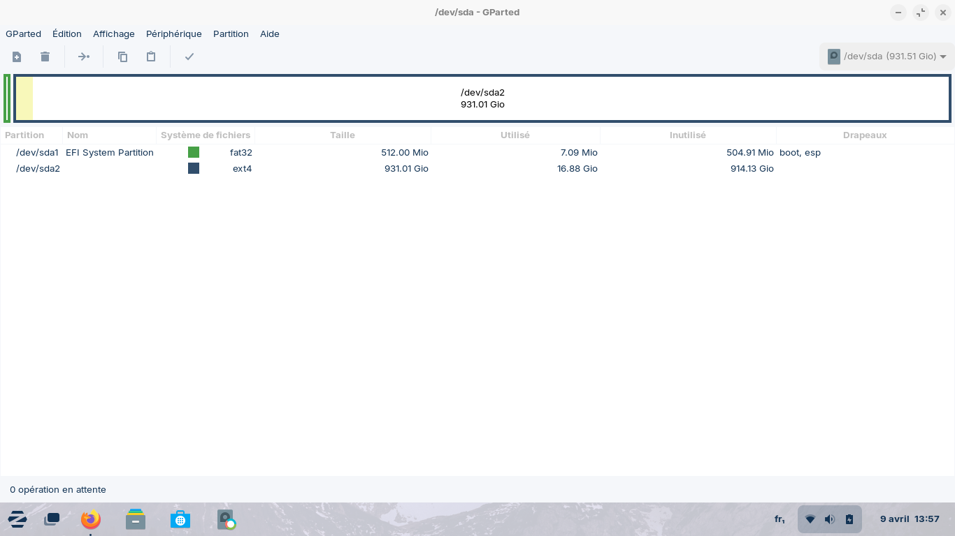

Désolé, recommence : j'avais oublié de préciser qu'il fallait refaire la série : tout se perd à la fermeture des live sessions.
Et envoie-moi plutôt ce retour, il sera peut-être plus parlant :
sudo mkdir /mnt/essai
sudo mount /dev/sda1 /mnt/essai
sudo cat /mnt/essai/EFI/ubuntu/grub.cfg
cat /etc/fstab

Par rapport à l'ordre de démarrage, il y a quelque chose qui cloche aussi : le système est prévu à la fois pour le mode UEFI et le mode MBR (comme sur les ordis anciens, d'avant l'UEFI).
Et il démarre en premier sur le mode MBR (entrée 0001). Il ne doit donc même pas examiner la partition EFI que nous venons de corriger.
Entre cette ligne pour supprimer cette entrée (reste d'ancienne installation ?) :
Et envoie ce retour, pour voir où on en est après :
sudo efibootmgr -B -b 0001
sudo efibootmgr -v
