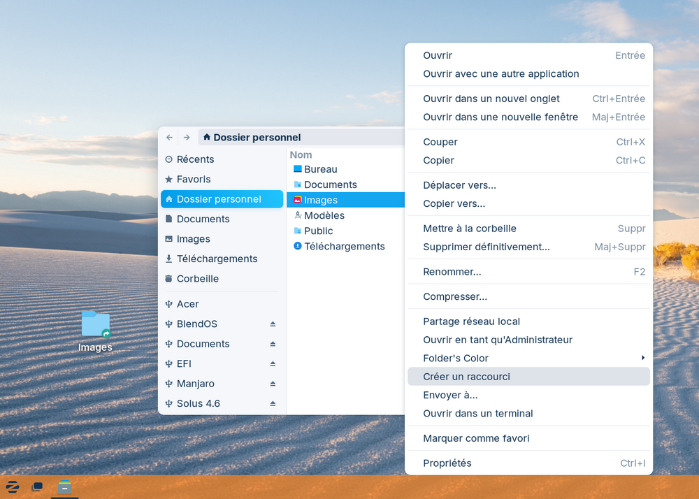

I) Créer un raccourci - Méthode 2 :
Clic droit sur un fichier ou dossier > Créer un raccourci  (dans le menu contextuel qui est apparu) > Sélectionner (clic sur) la destination du raccourci dans la ou les listes qui s'affichent > Valider ( bouton bleu en haut à droite)
Le raccourci (lien) sera arrivé à l'emplacement choisi sans le terme "Lien vers" mais toujours avec la petite flèche sur son icône, qui est bien suffisante pour indiquer qu'il s'agit d'un lien.
NB : l'option "Créer un  lien" à la racine du menu contextuel apparaissant après clic droit sur un fichier ou un dossier est celle proposée nativement sous Zorin (17.2) et ne fait que créer dans le même répertoire un lien dont le nom comporte le terme "Lien vers"

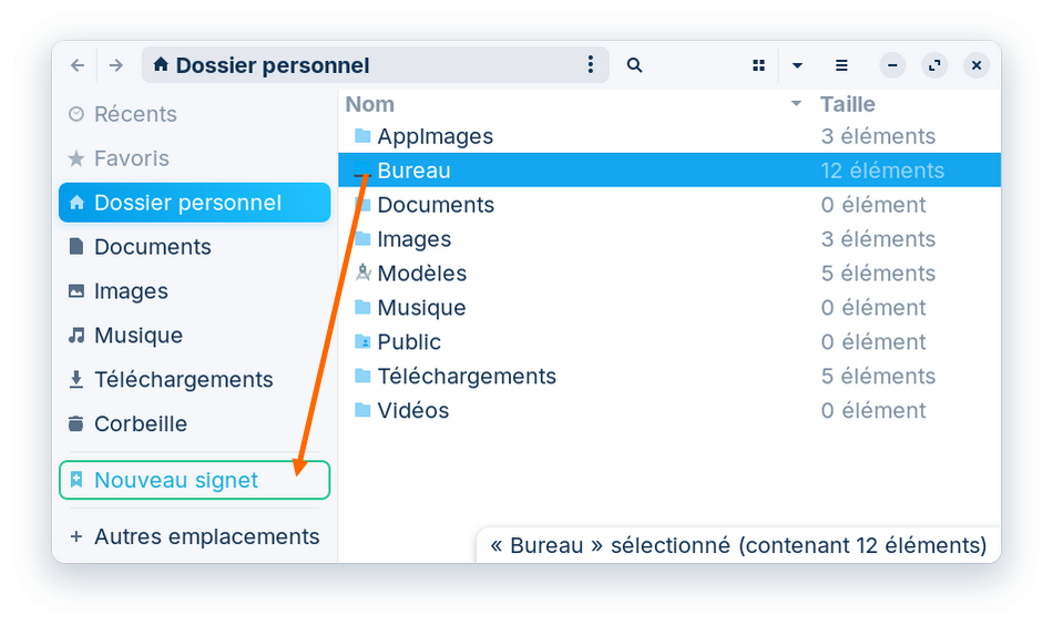

Lorsque vous ouvrirez Nautilus, l'option "Créer un raccourci" se sera ajoutée au menu contextuel (clic droit), vous permettant de... créer des "raccourcis" — au sens où Windows les a popularisés — à partir de fichiers ou de dossiers :
Si, par la suite, vous voulez supprimer la rubrique "Scripts" du menu comme dans ma copie d'écran, placez le script dans un autre répertoire et modifiez le chemin dans le code ci-dessus :
"command_line": "sh -c 'bash ~/Applications/Créer_Raccourci.sh %F'"
Le seul défaut, c'est que — sauf erreur de ma part due à mes bricolages successifs sur ma version d'essai de Zorin — le bureau n'apparaît pas dans la liste des répertoires de destination pour enregistrer le raccourci. Or c'est la finalité principale de notre opération.
Pour pallier cette absence, il suffit de créer un "signet" depuis le répertoire personnel en glissant le "Bureau" dans la partie basse du volet latéral de Nautilus, comme ceci :
Et voilà !
