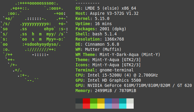

 Merci encore pour ton offre d'installation, @Blind114, mais ce ne sera pas nécessaire.
Le pilote NVIDIA est fonctionnel —pas trop tôt ! 😅
sudo lshw -c display
  *-display
       description: 3D controller
       produit: GF117M [GeForce 610M/710M/810M/820M / GT 620M/625M/630M/720M]
       fabriquant: NVIDIA Corporation
       identifiant matériel: 0
       information bus: pci@0000:04:00.0
       version: a1
       bits: 64 bits
       horloge: 33MHz
       fonctionnalités: pm msi pciexpress bus_master cap_list rom
       configuration: driver=nvidia latency=0
       ressources: irq:16 mémoire:c3000000-c3ffffff mémoire:b0000000-bfffffff mémoire:c0000000-c1ffffff portE/S:3000(taille=128)
... et en service :
lspci -v | egrep -i 'vga|3d|nvidia' | grep -i 'nvidia'
04:00.0 3D controller: NVIDIA Corporation GF117M [GeForce 610M/710M/810M/820M / GT 620M/625M/630M/720M] (rev a1)
	Kernel driver in use: nvidia
	Kernel modules: nvidia
Comme j'ai fini par l'envisager, c'était bien une incompatibilité du noyau 15.10.0 avec le pilote "legacy 390" des dépôts de Debian, mais je n'ai croisé l'information nulle part, ni sur un site, ni sur le terminal... 🙄
Pour ceux qui, comme moi, auraient un problème incompréhensible pour installer et activer un pilote NVIDIA sur LMDE, je leur expose rapidement la méthode que j'ai suivie, avec des liens vers les tutos qui ont contribué à me dépanner.

roger a écrit : jeu. 1 juin 2023 20:27 [...] le fait que [...] @roger " ait lui une LMDE5 avec une carte récalcitrante chez d'autres mais qui marche chez lui avec le pilote proprio.....
Ouais... c'est surtout un coup de chance pour toi — et de malchance pour moi :
  • pour toi, la conjonction d'un modèle de carte et d'un kernel qui accepte la version du pilote ;
  • pour moi, une carte un peu plus ancienne et un kernel qui n'accepte pas son pilote, quelle que soit sa provenance.
Plutôt que d'essayer toutes sortes de méthodes pour activer le pilote, j'aurais dû penser plus tôt à upgrader le kernel.
Mais l'idée ne m'est venue que fortuitement, en constatant que le pilote ne fonctionnait plus sur Ubuntu avec le kernel 6.2, alors qu'il marchait avec la version 5.15.
C'est contre-intuitif, mais c'est la seconde fois que je constate qu'il faut un kernel plus récent — mais pas trop — pour gérer un matériel  ancien : c'était déjà le cas avec mon ordinosaure 32 bits.
Et comme à l'époque je n'en étais pas à envisager de compiler un noyau, j'ai quitté Zorin pour Ubuntu qui avait une version et un kernel d'avance — ça n'a pas changé, Zorin a toujours au minimum un an de retard par rapport aux versions LTS d'Ubuntu. 😶
La prochaine fois qu'un utilisateur aura un problème de compatibilité matérielle, plutôt que de changer de distribution, je lui suggérerai de changer de version du noyau  — il y a un utilitaire pour ça que j'ai un peu essayé sur Zorin...

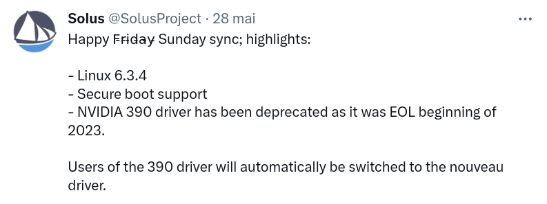

C'était un combat d'arrière-garde, de vouloir installer le pilote NVIDIA 390 : même sur Solus, il faudra désormais faire avec le pilote "Nouveau" :
Chez Linux aussi, le noyau fait la loi et l'obsolescence vous gagne de plus en plus vite : mon ordi n'a que neuf ans, et je ne vois pas pourquoi je devrais le changer... 😶
