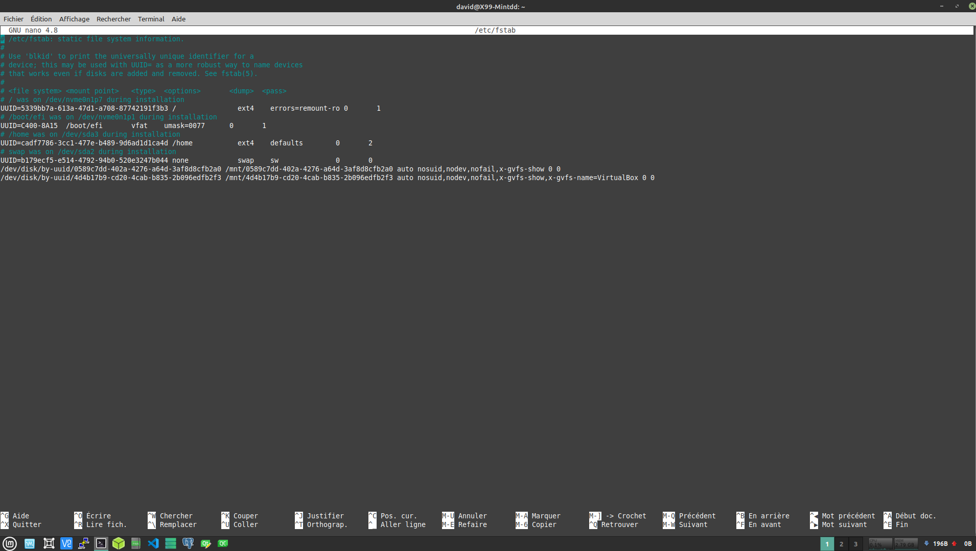

Bon j'ai fait le comparatif avant après dans /etc/fstab et voici les résultats :
​​​​​​​Avant

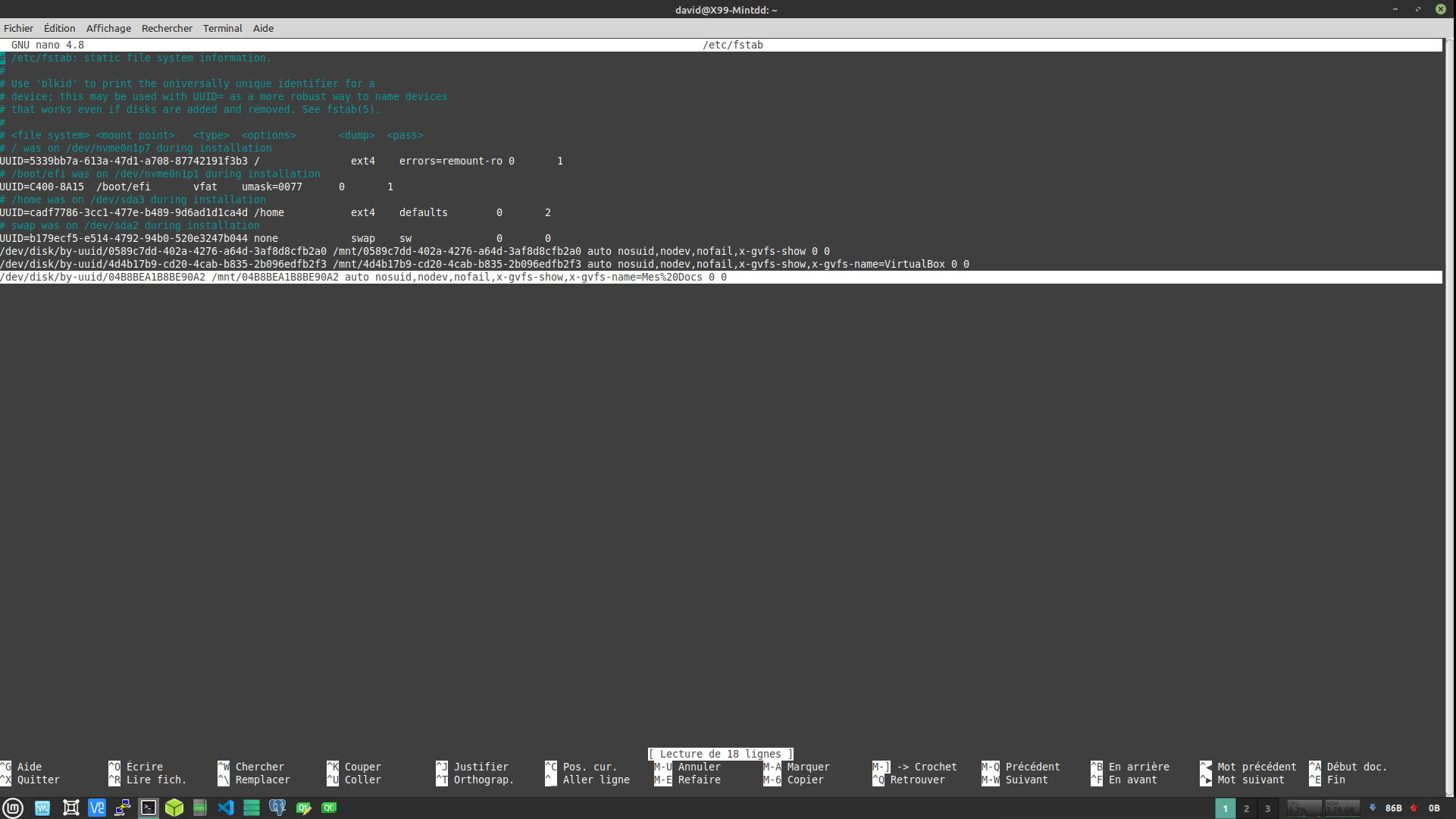

Après, une ligne est apparue

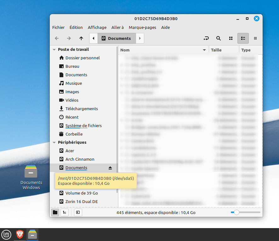

Désolé pour les errements, @Patrick35, tu auras finalement tes raccourcis bureau "à la Windows" 😉 :
Un peu de bricolage ?
1. Montage automatique de la partition :
  • Tape "dis" dans la boîte de recherche d'applications du menu principal et lance "Disques".
  • Clique sur la partition que tu veux monter automatiquement.
  • Copie son UUID.
  • Clique sur l'icône "roues crantées" à gauche > Modifier les options de montage.
  • Décoche "Réglage par défaut de la session utilisateur".
Ferme la session et reconnecte-toi. La partition devrait être montée : une étoile le confirma, dans "Disques".
2. Création du raccourci :
  • Entre cette ligne dans le terminal (CTRL Alt t) en choisissant le nom de ton raccourci :
    gedit .local/share/applications/nom-du-raccourci.desktop
  • Copie-colle ce texte dans l'éditeur :
    [Desktop Entry]
    Version=1.0
    Type=Application
    Name=Nom-du-raccourci
    Comment=Ce-que-tu-veux
    Exec=nautilus /mnt/UUID
    Icon=system-file-manager
  • Colle-l'UUID de ta partition à la place de "UUID".
  • Renseigne le nom ("Name") et la bulle  ("Comment").
  • Enregistre.
3. Placement du raccourci sur le bureau :
  • Tape le début du nom que tu as associé à "Name" dans la boîte de recherche du menu principal.
  • Clic droit sur l'icône > Ajouter au bureau
C'est fait. 😅
