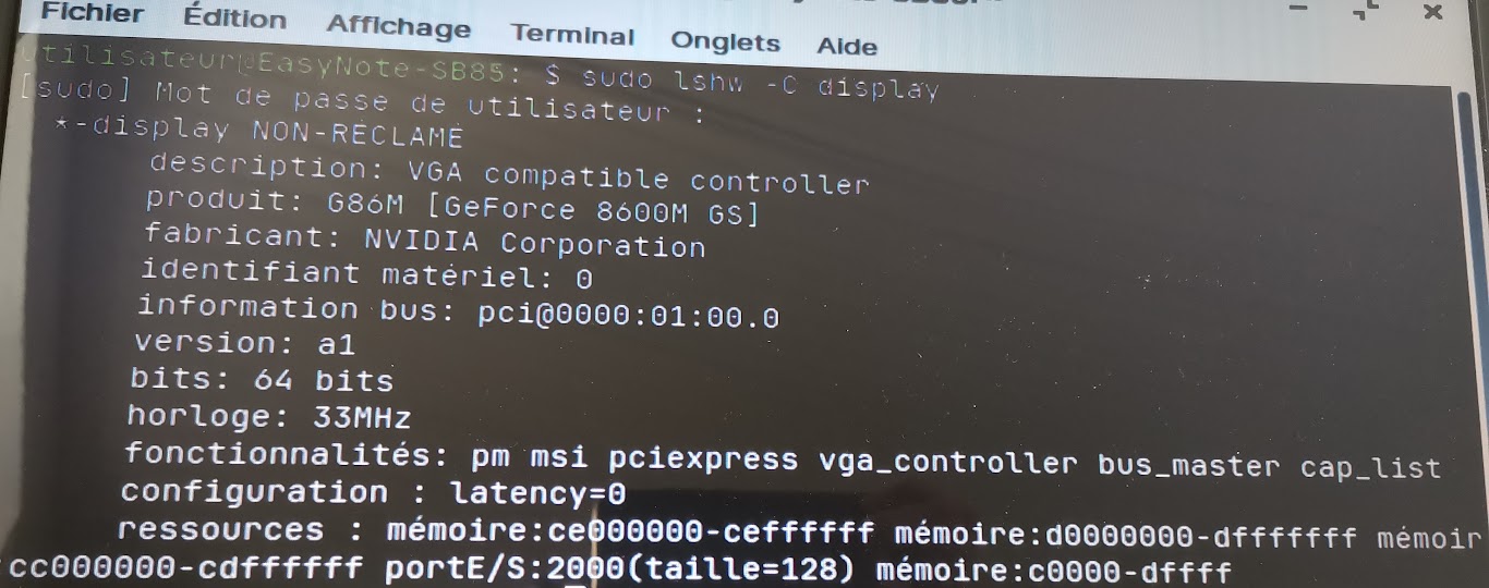

Voici ce que j'ai avec ta ligne de commande :
https://photos.app.goo.gl/GGpF4RRXoiUVMyy89

Que ça ? Je pensais que tu aurais aussi un chipset graphique en complément de ta carte.
Il existe bien des pilotes pour ta carte NVIDIA G86M (GeForce 8600M GS).
Pourrais-tu lancer le gestionnaire de mises à jour ? Arrête-le tout de suite pour interrompre ses recherches, clique sur "Paramètres" puis sur "Pilotes additionnels". Est-ce que ça retourne quelque chose ? Si oui, installe le pilote proposé.

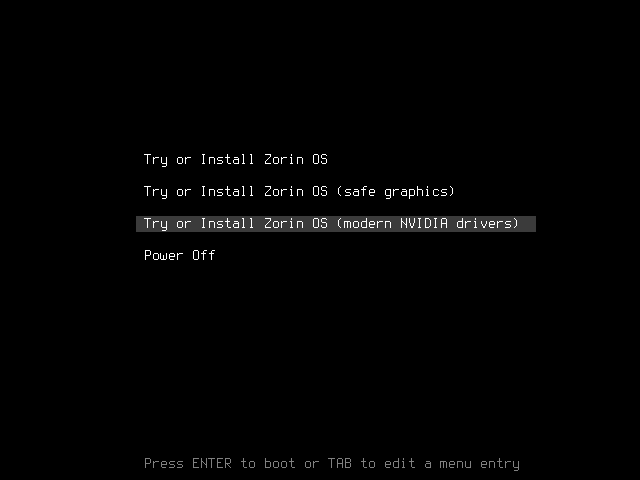

Regarde le démarrage :
https://photos.app.goo.gl/x6QT92mTqgCGSpmZA

C'est sûr... Pour l'instant, il n'y a pas de pilote (il devrait se trouver dans "configuration").
Mais si je te comprends bien, tu as déjà essayé d'installer le pilote NVDIA (le 340) ?
J'allais te proposer cette page pour les explications.
