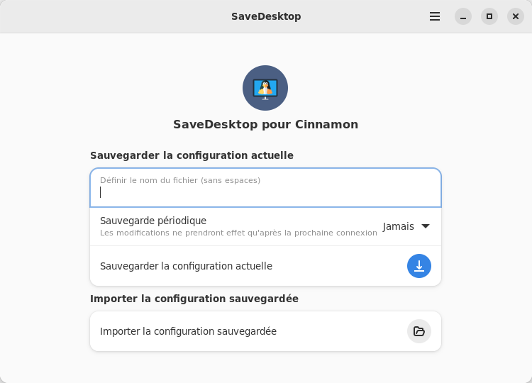

Comme son nom l'indique, il enregistre votre configuration (thèmes, icônes, fonds d'écran, paramètres de l'environnement de bureau, extensions, etc.) dans une archive que vous pourrez importer en cas de besoin — si, bien sûr, vous l'avez sauvegardée sur un support physique ou dans le 🌥(1)
Son fonctionnement est tellement simple qu'une copie d'écran suffit pour que vous le compreniez :

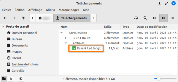

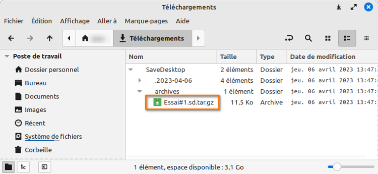

Vous trouverez l'archive dans le répertoire "Téléchargements > SaveDesktop > archives" :

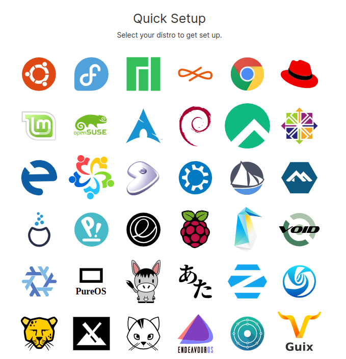

Sinon, ce sera à peine plus long : rendez-vous à cette adresse et cliquez sur le logo correspondant à votre OS, on vous expliquera comment faire pour l'activer.
Entrez ensuite cette ligne dans le terminal :
flatpak install flathub io.github.vikdevelop.SaveDesktop
