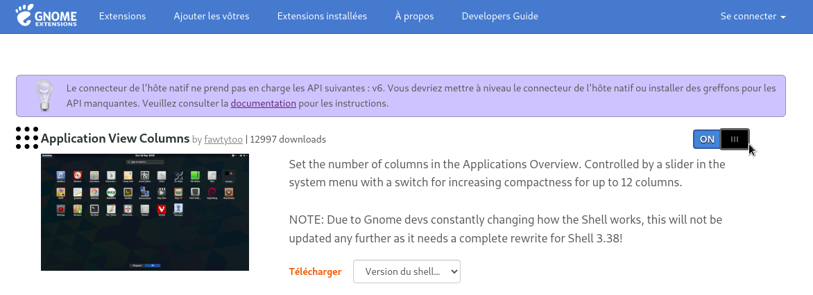

Première remarque : les frères Zorin ont habilement customisé Gnome pour une belle esthétique.
Résultat, Core est sans doute une des distributions les moins évidentes si on veut ajouter des applets. (1)
Il faut déjà maîtriser les extensions Gnome : rends-toi à cette adresse, choisis l'extension qui te convient. Pour le mode d'installation, suis les explications successives et, normalement, tu devrais y arriver : cette page te donnera les liens pour installer le connecteur en fonction du navigateur que tu utilises.
Après, si tout se passe bien, il devrait suffire de faire glisser le bouton en haut à droite de la page de l'extension sur la position 'On" :
S'il faut déterminer la version de Gnome Shell, entre :
gnome-shell --version
Pour la gestion des extensions, tu peux installer "gnome-tweaks" à partir du terminal (CTRL Alt t) en entrant cette ligne :
Tu retrouveras l'application — rebaptisée "Ajustements" — en tapant "aj" dans la boîte de recherche du menu principal des applications.

Merci pour l'explication, mais voici l'erreur que j'ai :REMARQUE : étant donné que les développeurs de Gnome modifient constamment le fonctionnement du Shell, il ne sera plus mis à jour car il nécessite une réécriture complète pour le Shell 3.38 !
