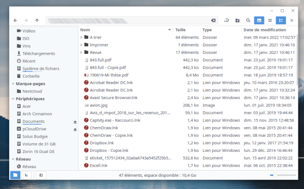

Bonne nouvelle, @feb !
C'est déjà possible et je n'ai rien fait de spécial pour y parvenir.
J'ai accès à tous les systèmes installés — dont Windows 10, même si je n'y vais plus beaucoup ("Acer" et "Documents" correspondent aux partitions C: et D: de W10) :
Et je peux modifier des documents, pour peu bien sûr que les outils disponibles sur Linux le permettent.
Autrement dit, pour des fichiers genre ".docx", autant lancer Windows et les conserver dans sa partition.
Mais pour des images, des musiques ou des vidéos, aucun problème.
PS : Si tu tiens vraiment à avoir une "partition partagée", il faut la formater en "ntfs" pour que Windows puisse y avoir accès. Pour Linux, cela ne pose aucun problème.
Le plus simple serait donc d'utiliser une partition existante dans la partie "Windows" — ou de te contenter de "répertoires partagés".
Sinon, EaseUS (depuis Windows) ou GParted (depuis une live session Zorin) te permettront de créer une partition ad hoc.
