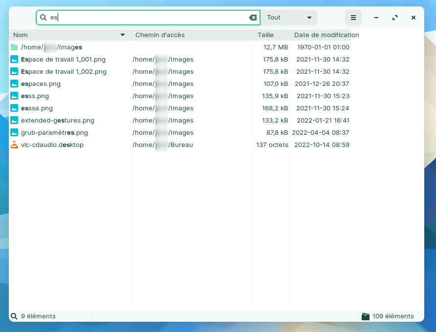

Lorsque j'utilisais Windows XP — dans une vie antérieure —, j'avais découvert Everything, un petit utilitaire terriblement pratique pour faire des recherches instantanées dans les méandres de vos DD et vous affranchir des lenteurs du moteur de recherche officiel.
Le tout en consommant très peu de ressources grâce à une base de données.
Sur Linux, même si une application comme Catfish (qui appartient à l'environnement de bureau Xfce de Zorin Lite) donne des résultats très satisfaisants tout comme les moteurs de recherche intégrés des explorateurs de fichiers, la recherche ne se fait pas au fil de la saisie — avantage du système, il m'est arrivé de redécouvrir par hasard des fichiers que j'avais avais totalement oubliés.
Et là, je viens de découvrir FSearch. Alléluia ! C'est Everything pour Linux ! :D

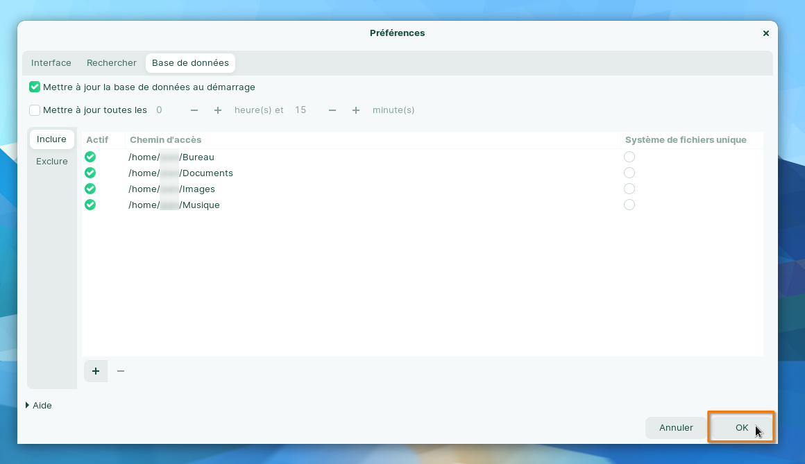

Pour l'installer, lancez le terminal (CTRL Alt t) et entrez cette ligne pour ajouter le PPA du développeur à la liste des sources :
sudo add-apt-repository ppa:christian-boxdoerfer/fsearch-stable
Puis celle-ci pour mettre à jour la liste des paquets et installer le logiciel :
sudo apt update && sudo apt install fsearch
Vous le retrouverez en tapant "fs" dans la boîte de recherche d'applications ou dans la catégorie "Accessoires" du menu principal.
Il faut ensuite le configurer en ajoutant ou excluant des répertoires (Modifier > Préférences > Base de données). N'oubliez pas de valider en cliquant sur le bouton "Ok". L'indexation de la base de données se lance automatiquement.
Je vous laisse essayer ?   :D

FSearch, encore une raison de ne pas regretter Windows !
jlb a écrit : mar. 22 nov. 2022 11:43 FSearch le fait aussi !
Là tu as fait fort!!!!
Je viens tout juste de l'installer dans ma LMDE5 et bon sang y'a pas mieux et aussi rapide pour trouver la moindre chose dans les entrailles de ma machine :P
Mon premier test fut de sélectionner non pas des dossiers (pour alimenter la bdd) mais bien un disque dur entier (en cliquant sur autre dans les paramètres base de données)
Ultra rapide en tapant simplement 3 lettres il me donnait déjà pleins de résultat depuis la base de mon OS ( / )
Vais aussi faire des essais pour voir s'il est capable d'aller piocher là des infos....dans mes autres distros installées sur ma machine.
C'est un outil qui va grandement améliorer "ma tache productive" quand je dois rechercher quoi que ce soit ou où que cela soit quand il me faut trouver rapidement une solution dans des fichiers/dossier qui seraient à modifier.
