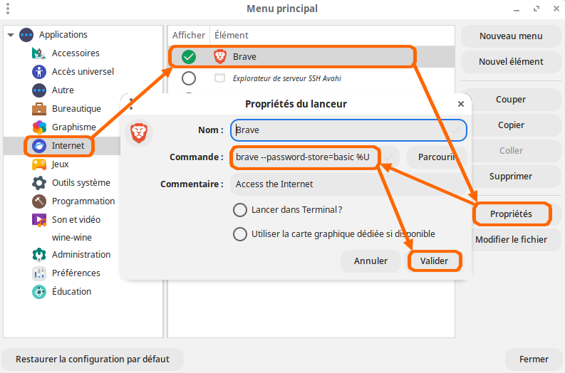

Si jamais on vous demande de montrer patte blanche pour avoir l'autorisation de naviguer de par le vaste net, tapez "men" dans la boîte de recherche du menu principal, puis lancez... "Menu principal", l'éditeur de menu livré avec Zorin.
Ensuite, suivez les flèches — ce qui vaut pour Brave vaut pour les autres dérivés de Chrome, mais conservez le nom de votre navigateur : 🤭
