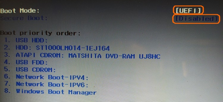

PC de 2011, donc MBR et pas UEFI

Bonjour @Patrick35. Comme je te disais, j'ai d'autres préoccupations en ce moment. J'ai donc un peu de retard.
Patrick35 a écrit : jeu. 15 sept. 2022 07:55 PC de 2011, donc MBR et pas UEFI
Merci pour cette information, même si elle arrive un peu tard. Mais bon, j'étais sur la bonne hypothèse.
