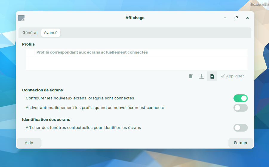

Entre cette ligne dans ton terminal pour avoir accès aux paramètres d'affichage de xfce4 :
xfce4-display-settings
Dans l'onglet "Avancé" essaie d'activer les paramètres de connexion des écrans — l'un, l'autre ou les deux, mais ta solution pourrait être là :

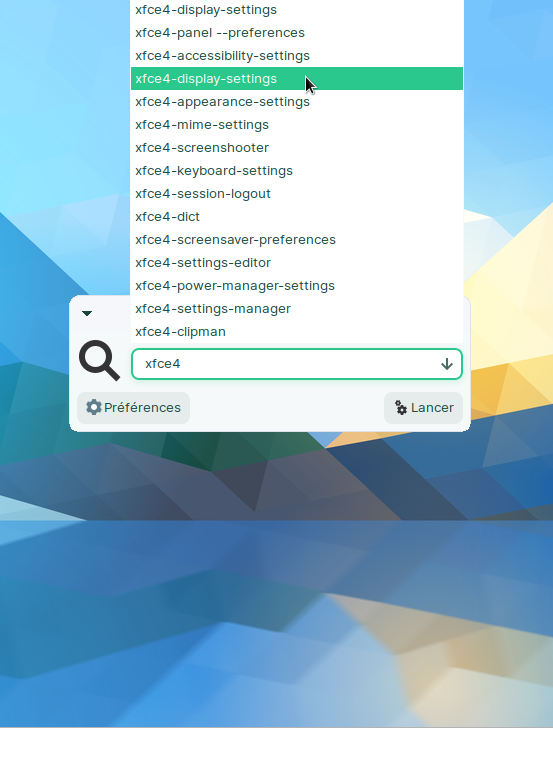

Sinon, fais "Alt F2" puis tape "xfce4" dans la boîte, parcours la liste déroulante, prospecte les différentes options de réglage et fais des essais :

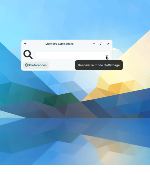

PS : Si ça ne marche pas, "Alt F2" donne accès à l'intégralité des applications installées, ce qui peut fournir un menu principal de dépannage (clique sur la flèche de la boîte) :

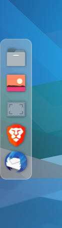

Avec un dock comme Plank ajouté aux applications au démarrage — tout dépend de ce que tu veux faire, bien sûr — ce serait fonctionnel :
sudo apt update && sudo apt install plank

Mais même sur des versions "Gnome" qui ne comprennent pas de panneau, on peut accéder à "Zorin Appearance" en passant par la liste des applications (icône grille) et récupérer une mise en page plus classique, configurée par Zorin.
