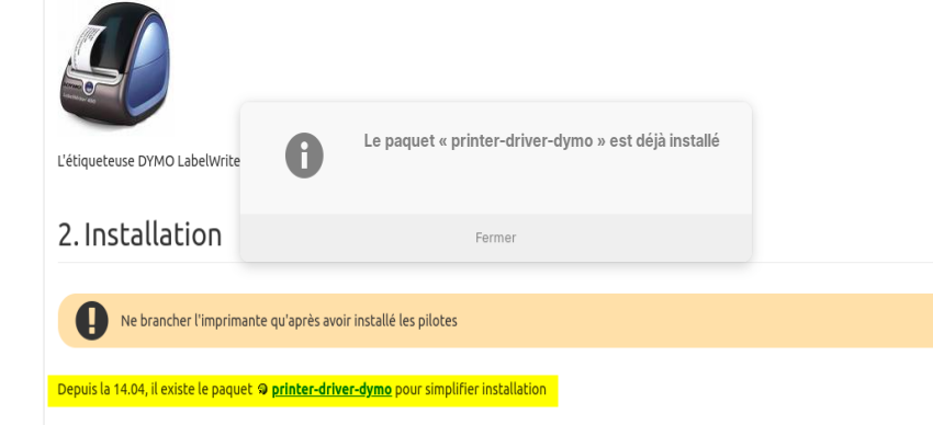

Salut @philo55.
Tu sais quoi ? Non seulement il n'est plus nécessaire de compiler le paquet, mais il est déjà installé dans Zorin 16 !
Ce que confirme le terminal :
Ton étiqueteuse DYMO devrait donc fonctionner sans que tu aies rien à faire !
Mais si tu tiens vraiment à t'essayer à la compilation, il suffit de suivre les instructions — elles sont très claires et la première partie peut se faire en interface graphique :
Après, il suffit d'entrer ces trois lignes l'une après l'autre dans le même terminal :
dpkg -l | grep dymo
ii printer-driver-dymo 1.4.0-9build1 amd64 printer driver for DYMO label printers
