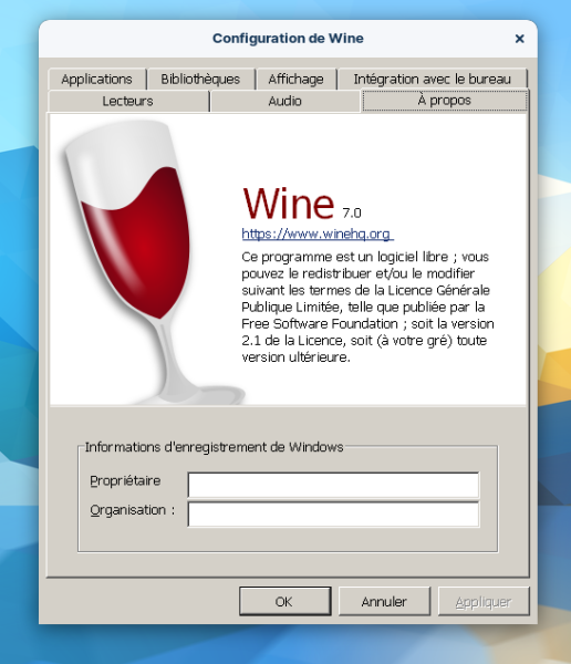

Pour proposer une approche différente, plutôt que de downgrader la distribution comme l'envisageait @Blind114, je suggèrerais au contraire d'upgrader Mesa. Cette page pourrait peut-être t'intéresser pour essayer de faire tourner une version plus récente que celle qui est fournie par le dépôt "Focal". Regarde aussi la page vers laquelle pointe l'avertissement — on trouve des actualisations pour Ubuntu 20.04.
Ceci dit — et c'est peut-être ce à quoi @Blind114 faisait allusion —, le plus simple serait sans doute d'installer une version antérieure de Zorin dans une partition "spéciale jeux" de ton DD : une 16.0, à condition de désactiver les mises à jour automatiques, ou pourquoi pas une Zorin 15 si tes jeux fonctionnaient déjà avec elle ? L'essentiel étant d'éviter le genre d'actualisation qui a causé ton problème.
Bref, dans tous les cas, je n'ai que des contournements à proposer, en attendant que le problème se règle en amont... 😷

Je n'ai pas creusé dans ce sens, @Blind114, mais si Wine est en cause, l'upgrader au lieu de le downgrader ne pourrait-il pas apporter la solution, Zorin 16 en étant encore à la version 5 alors que la 7.0 vient de sortir ?
Pour l'installer, entrer ces lignes de commande l'une après l'autre dans le terminal (CRTL ALt t). On trouvera les explications ici — ce site fourmille de tutos de jeux qui pourront en intéresser certains :
sudo dpkg --add-architecture i386
wget -nc https://dl.winehq.org/wine-builds/winehq.key
sudo apt-key add winehq.key
sudo add-apt-repository 'deb https://dl.winehq.org/wine-builds/ubuntu/ focal main'
sudo apt remove wine
sudo apt install --install-recommends winehq-stable
Pour configurer Wine, taper :
winecfg
J'ai essayé, ça a l'air de marcher :
Mais seul @Rudy pourra dire si ça résout son problème...   :-/

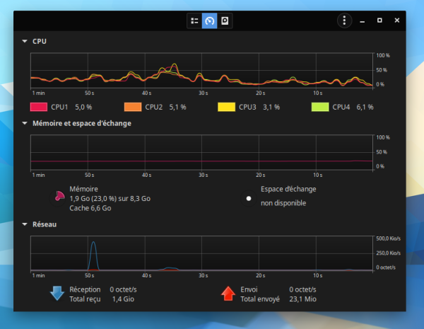

Comme personne ne te répond, @Rudy, c'est moi qui m'y colle...  :D
On va dire que c'est la faute à Zorin et/ou Ubuntu, parce que j'ai à peu près les mêmes résultats que toi sur Ubuntu Budgie 20.04 et Zorin 16 Core. Je trouvais ça "normal", jusqu'à ce que j'essaye sur une autre distribution, qui ne repose sur rien de connu, ni Debian, ni Ubuntu, ni Arch.
Voici ce que ça donne avec Brave et plusieurs onglets ouverts, dont une vidéo Youtube :
Là encore, c'est à relativiser : il y a forcément des pointes à des valeurs supérieures, mais dans l'ensemble, ça retombe assez vite et le ventilateur ne s'emballe pas.
