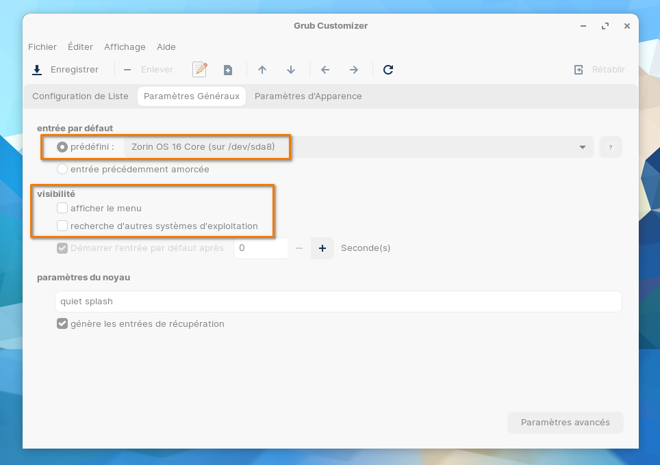

Subito, @Manager17 !
Cette deuxième solution utilise une interface graphique pour ne pas trop dérouter.
Installe Grub Customizer :
sudo apt update && sudo apt install grub-customizer
Enregistre la modification et redémarre ton ordinateur.
Cette fois, ça devrait le faire.

Super merci à vous deux, en particulier à " JLB" en effet la ligne windows a disparu

Normal, @Manager17, Grub Customizer est fait pour ça.

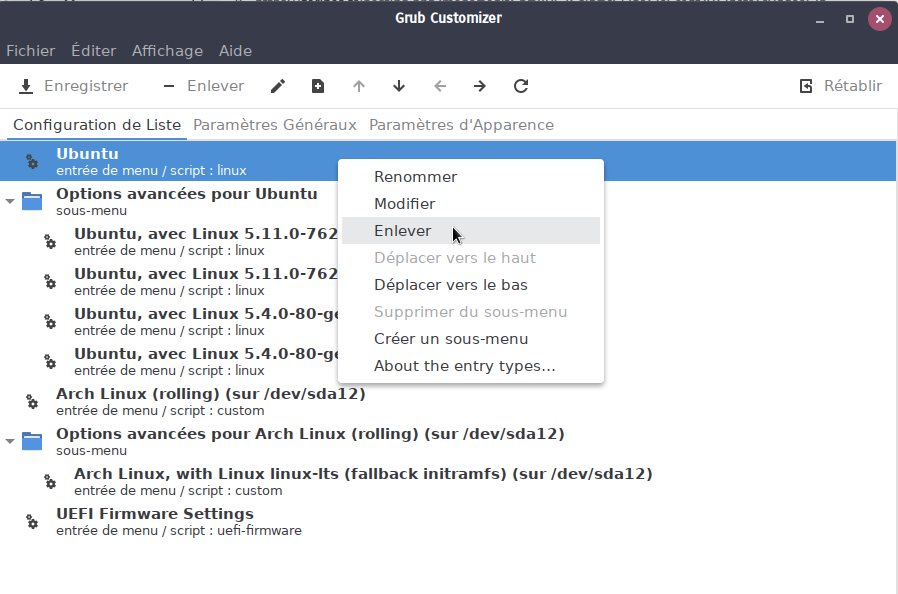

Je dirai même plus, @Blind114 : "ou dès qu'on doit modifier ses entrées de boot pour intégrer certains OS dans le multiboot", celles d'Arch Linux par exemple, que le script os-prober de GRUB s'ingénie à recoder et rendre inopérantes — ou pour faire le ménage dans les doublons que le même os-prober multiplie parfois à plaisir.

@Manager17 Je pense après coup que tu n'as même plus besoin du menu de GRUB pour lancer ton unique OS.
Grub Customizer permet aussi de le désactiver — mais peut-être l'as-tu déjà découvert par toi-même
