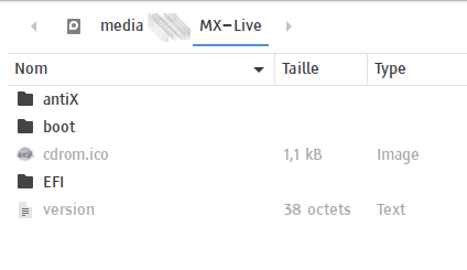

@Incantesimu Résultat de mes cogitations nocturnes : je crois que j'avais fini par ne plus bien comprendre la situation et que j'étais parti sur de fausses pistes avec cette histoire de SSD effacé.
En fait tu peux booter depuis la clef USB, c'est bien ça ?
Si c'est bien le cas, le message d'erreur ne concerne pas l'absence de contenu de ton SSD, mais le contenu de ta clef dans laquelle le GRUB qui y est copié ne trouve pas de système connu.

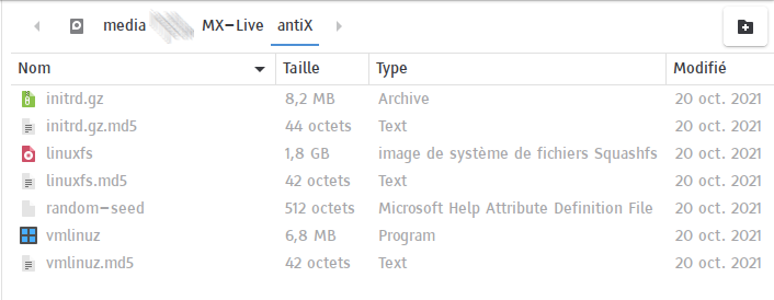

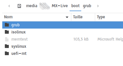

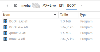

Examine le contenu de ta clef. Normalement, tu devrais y trouver cette arborescence :
Et si tu parcours les répertoire, ça devrait se présenter comme ceci :
Mais le plus important est le système d'exploitation : ce répertoire contient-il bien ces fichiers ?
Les copies d'écran proviennent d'une clef que je viens de flasher avec Balena Etcher. Quoi que j'aie pu dire plus haut sur le fait que je n'avais pas de religion en matière de logiciels, Balena Etcher ne m'a jamais produit d'erreurs.

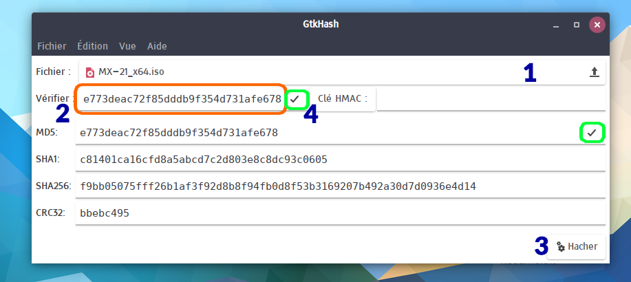

Autre piste : l'ISO MX-Linux est peut-être corrompue — ou s'est corrompue au flashage. Tu peux essayer de la télécharger à nouveau et recommencer, mais avec Etcher cette fois.

PS : @Incantesimu A ma grande honte, je n'ai jamais vérifié les ISOs que je télécharge à l'aide des codes disponibles.  :blush:
J'ai donc installé gtkhash à partir du terminal (CTRL Alt t) :
sudo apt install gtkhash
Après l'avoir lancé (taper "gtk" dans la boîte de recherche du menu principal pour le retrouver rapidement). j'ai choisi le fichier à vérifier (1), collé le code du fichier .md5 dans la case "Vérifier" (2) et cliqué sur le bouton "Hacher" (3).
Le temps que l'opération se déroule, deux coches (4) confirmaient que l'ISO n'est pas corrompue :

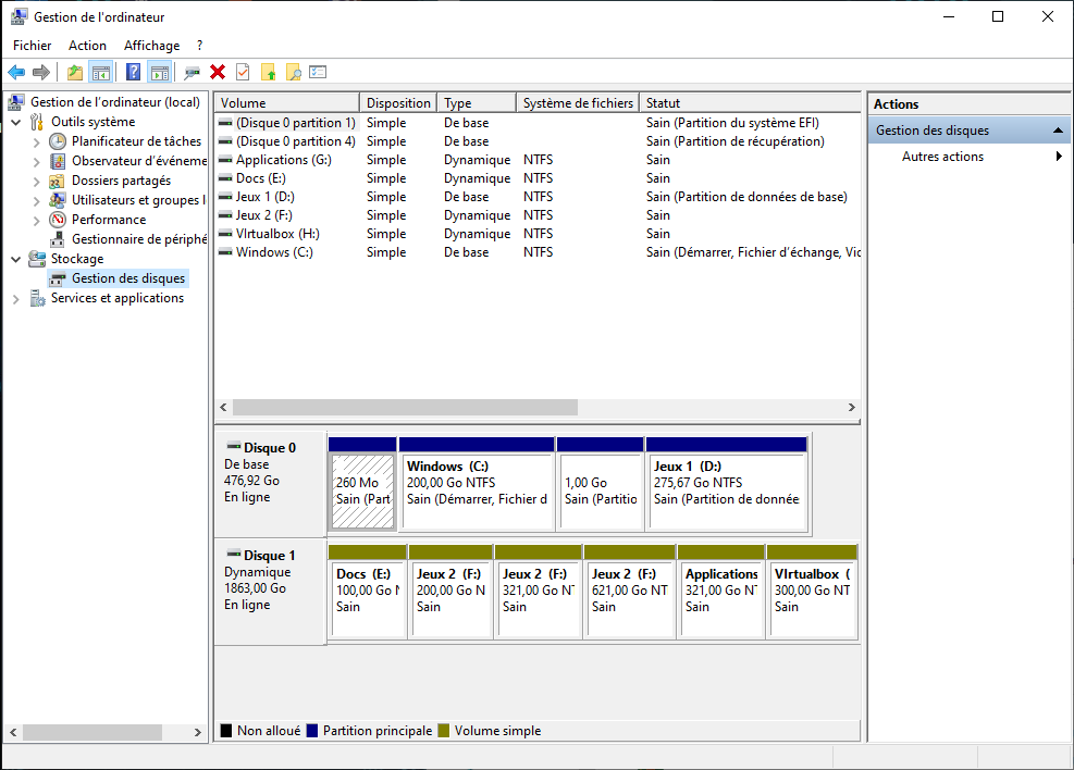

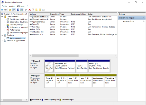

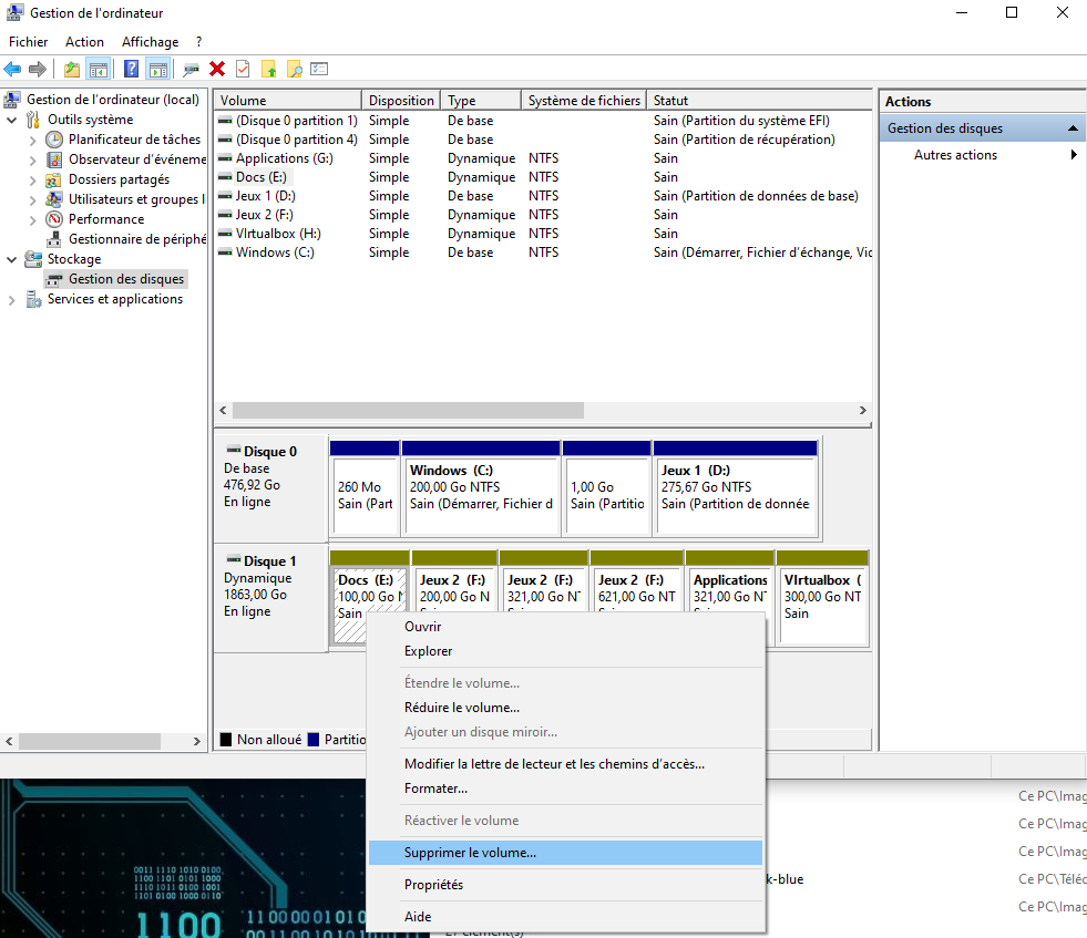

Je donne quand même mes soluces pour formater un disque récalcitrant sous windows le ssd étant branché en usb :
1 - Vous pouvez utiliser au choix des logiciels comme sdcard formatter (oui le disque est reconnu comme une clef usb ou une carte sd) aomei backupper ou plus spécifiquement son outil de partitions.
2 - Ceci si votre formatage de base fourni avec windows n'a pas fonctionné car le disque n'est pas repéré :
Formatage HDD S2-1.png (20.24 Kio) Vu 16821 fois
Avec cette 3ème image il existe plusieurs solutions, la plus simple formater, mais elle ne devrait même pas vous être proposée si le SSD a eut droit à un partitionnement partiel.
La solution si vos partitions ne sont pas clean c'est de supprimer toutes ces dernières et de recréer un volume avec une lettre.
