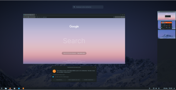

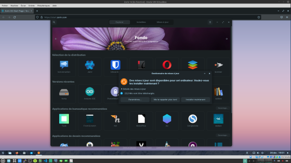

En premier lieu il faut ouvrir au moins 2 fenêtre de n'importe quelle applications / logiciels, pour l'exemple j'en est 3.
Ensuite il faut cliquer soit sur le bouton super du clavier, s'il n'est pas configurer pour ouvrir le menu zorin à la windows, ou sur l'icône bureau.
Capture d’écran du 2021-12-26 19-35-12.png (16.98 Kio) Vu 1766 fois
A compter du moment où l'on lance plus d'un logiciel à droite se crée un bureau supplémentaire. Et là il n'y a plus qu'à faire glisser la fenêtre de son choix dans le deuxième bureau, ce qui a pour conséquence immédiate d'en créer un troisième :
Voilà maintenant vous savez comment gérer plusieurs bureaux sous gnome, et si vous voulez réduire ce nombre soit vous fermez votre fenêtre soit vous faites la manip inverse, vous faite glisser de l'étiquette à droite vers l'espace principal à gauche.

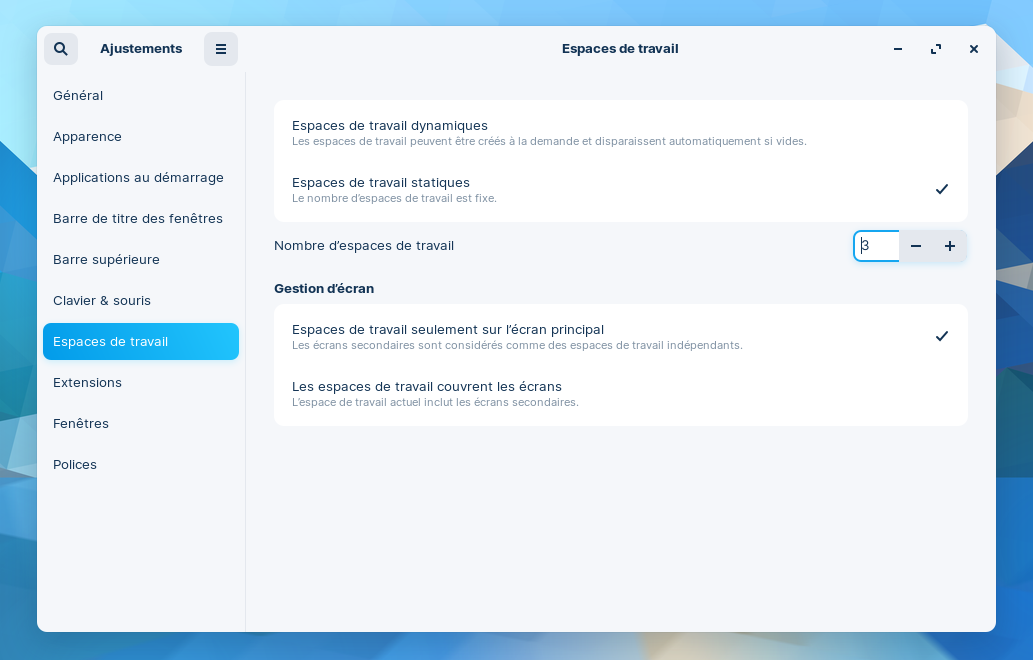

@Blind114 vous a décrit le fonctionnement des espaces de travail "dynamiques", mais si vous préférez un nombre d'espaces de travail prédéterminé, comme sur d'autres environnements de bureau, c'est également possible.
Ouvrez le terminal (CTRL Alt t) et entrez ces deux lignes l'une après l'autre :
sudo apt install gnome-tweaks
Vous retrouverez "gnome-tweaks" sous le nom "Ajustements" dans "Outils système" ou en tapant "aj" dans la boîte de recherche du menu principal.
Cette extension vous permettra — entre autres — de fixer le nombre d'espaces de travail souhaité :
