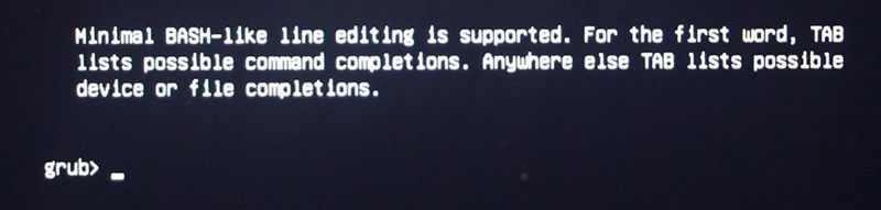

J'ai un (tout) petit problème que je n'arrive pas à résoudre : depuis que j'ai installé MX Linux sur mon système multiboot — Arch Linux, MX Linux 21, Ubuntu Budgie (OS par défaut), Zorin 16 Dual Environment, Windows 10 — GRUB se lance en mode minimal :
Bien sûr, il suffit de taper "exit" pour accéder au menu de démarrage, mais j'aimerais bien qu'il s'affiche directement comme avec les autres distributions.

Mais bon, ne te casse pas la tête sur ce truc-là, @Blind114, je pense que le GRUB de MX Linux est bogué : si on définit le dernier OS amorcé comme OS de boot, il prend le premier dans la liste — celui de Zorin / Ubuntu fonctionne bien sur ce point.
Et comme je disais, taper "exit" pour avoir accès au menu n'est pas un vrai problème.
Si je m'ennuie, je regarderai les fichiers de /etc/grub.d ou je copierai ceux de Zorin dans MX Linux.  :D ​​​​​​​

Je n'ai pas trouvé la réponse à ma question : je pense définitivement que les développeurs de MX Linux devraient corriger le GRUB de leur distribution.
​​​​​​​Le sujet n'est donc pas vraiment résolu, ce n'est qu'un workaround — mais pourquoi serait-ce un gros mot ?
J'ai appliqué les conseils de @Blind114 (qui ne marchaient pas avec MX Linux) pour remplacer le GRUB de MX Linux par... celui de Zorin 16 — sans regrets, son esthétique était un peu "AntiX"...  :-/ ​​​​​​​
