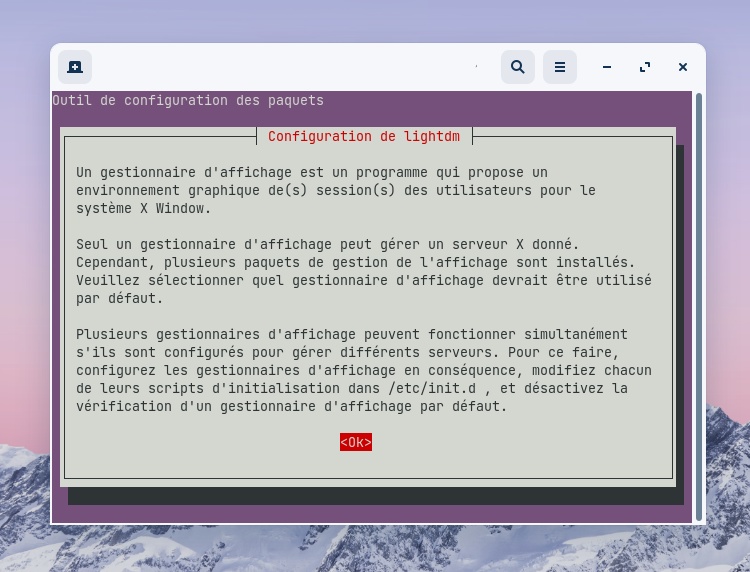

Depuis Zorin 16, tapez successivement ces deux lignes dans un terminal (CTRL ALT t) pour installer Xfce :
​​​​​​​sudo apt install xfce4
Important : Cet écran s'affichera pendant l'installation.
Pour ne pas vous casser la tête à faire ce qui est expliqué — et éviter que le système refuse de se lancer au prochain démarrage — cliquez sur "Ok"...
...et validez le choix de gdm3 (le gestionnaire d'affichage de Zorin 16 Core) comme gestionnaire par défaut :
Tant pis pour Lightdm...  :-/ ​​​​​​​

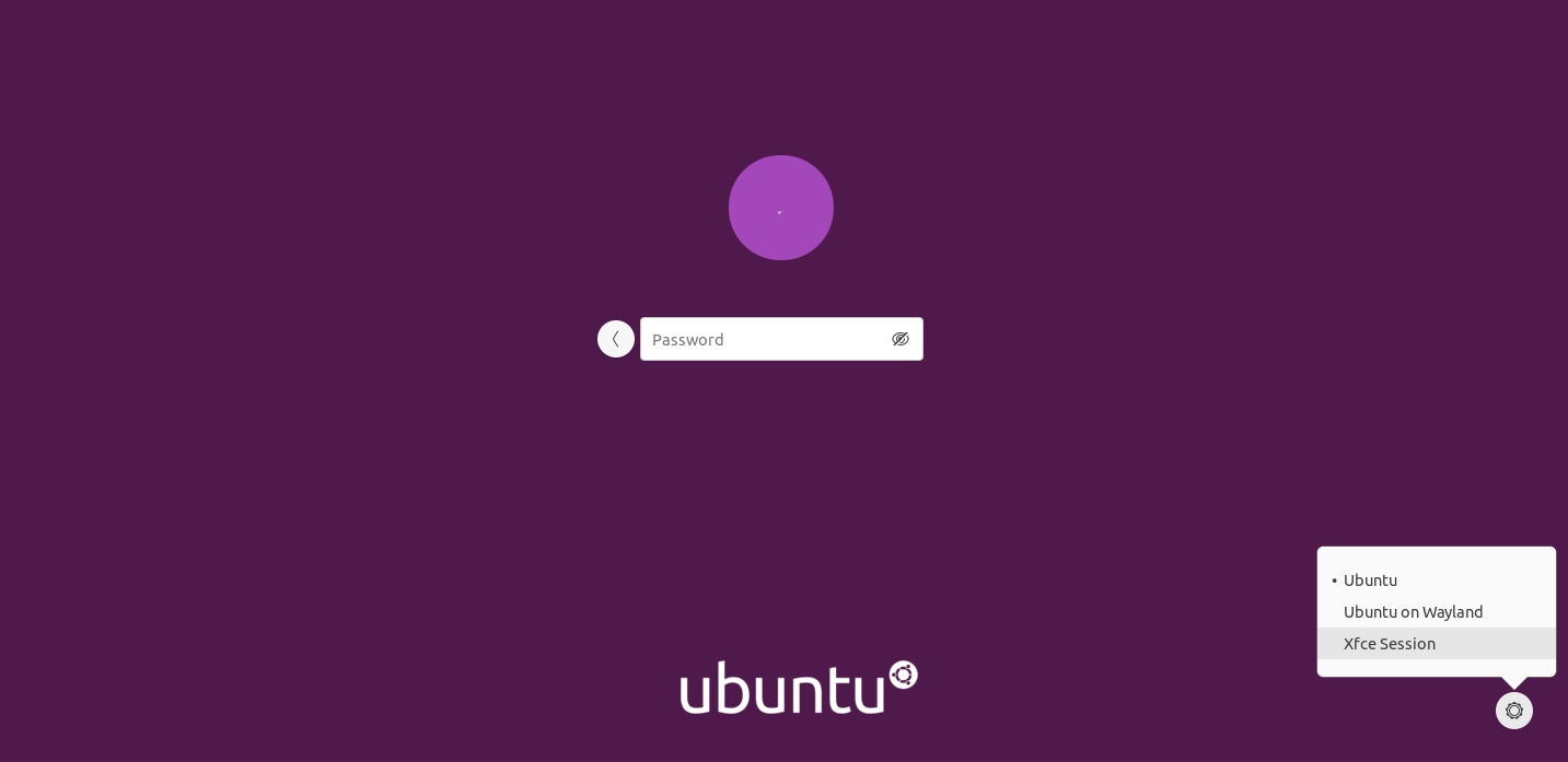

❗️ ​​​​​​​NB : Cette version "Dual DE" reste une Zorin 16 Core : les mises à jour ne peuvent se faire que depuis l'environnement Gnome initial.

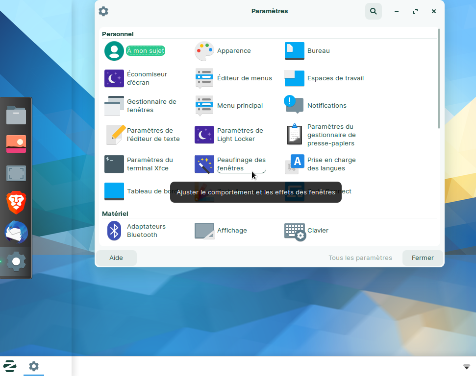

jlb a écrit : ↑mer. 15 sept. 2021 14:58 Pour ma part, je préfère Plank à DockBarX, mais avec Xfce il laisse une démarcation ombrée sur le bureau...
Bonjour à tous ceux que mes petites expérimentations auraient intéressés.
Quand je parlais de "démarcation ombrée", je ne pensais pas si bien dire.  :blush:
Comme je viens de trouver la solution par hasard, je vous la livre même s'il semble que le problème ne se produise plus avec Zorin 16.1 Lite.
En fait, il s'agit juste d'un réglage à modifier dans "Paramètres > Peaufinage des fenêtres" :
Dans l'onglet "Compositeur", décochez "Afficher les ombres sous les fenêtres dock"... et l'ombre disparaît :
Rien ne s'oppose plus à adopter Plank sur Zorin Lite !  :D
