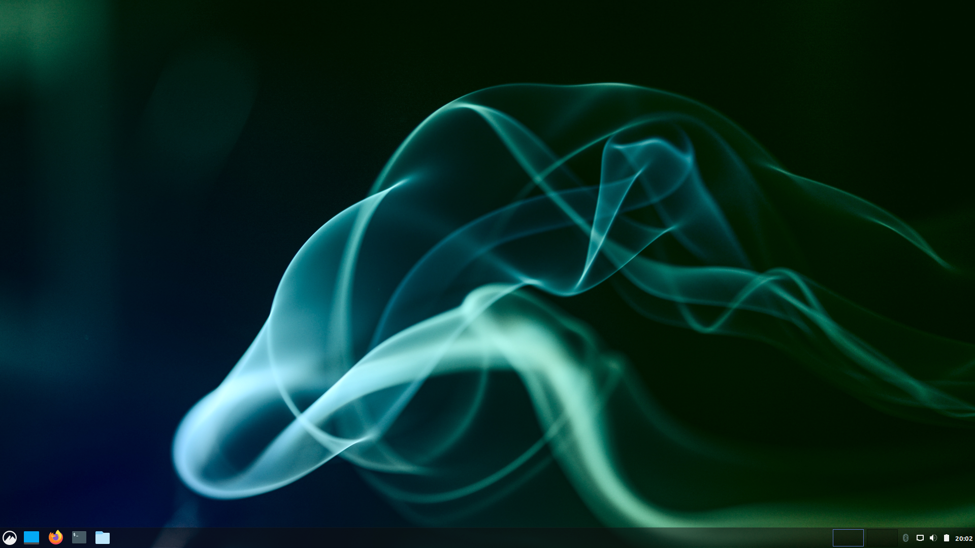

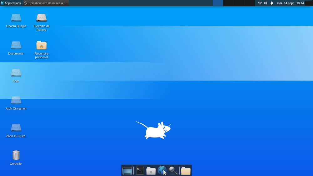

Après avoir évoqué le sujet avec @VertOurs, j'ai essayé, pour voir.

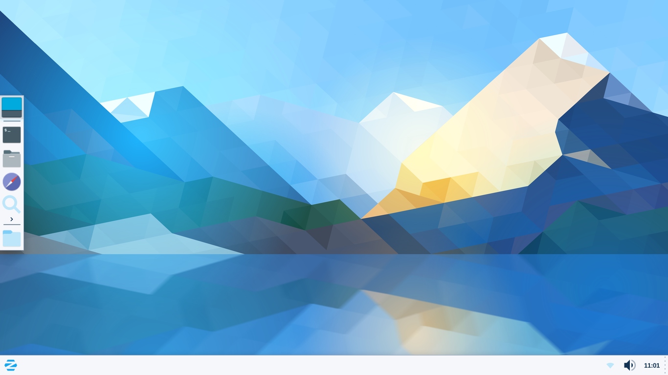

​​​​​​​Le premier contact n'est pas fabuleux : c'est du Xfce standard :
Mais après quelques ajustements, on y est presque :

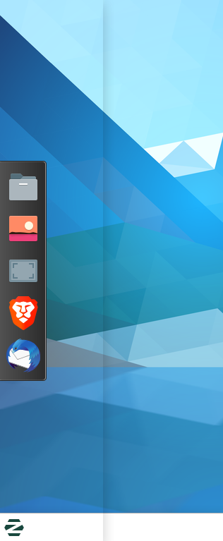

Pour ma part, je préfère Plank à DockBarX, mais avec Xfce il laisse une démarcation ombrée sur le bureau...
​​​​​​​Finalement, Xfce est beaucoup plus intéressant et paramétrable qu'il n'y paraît sous ses airs vieillots.

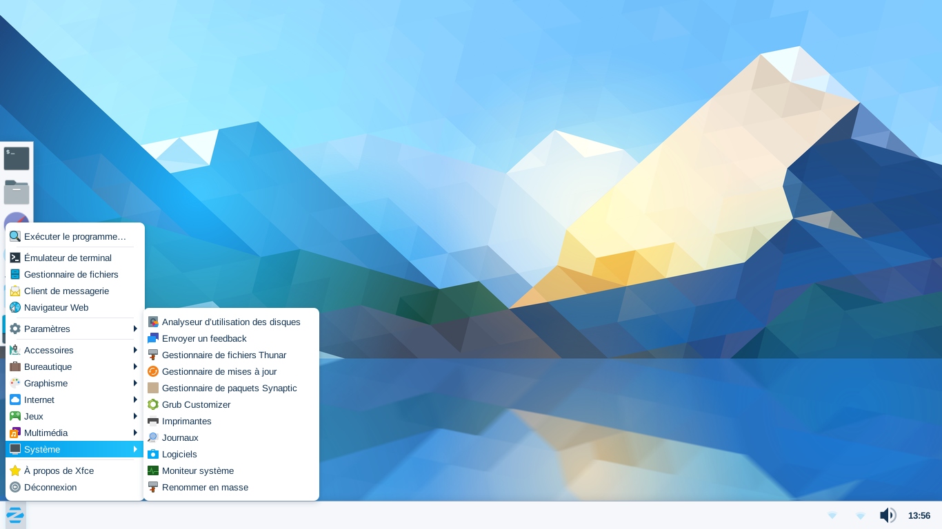

Pour avoir le menu de Zorin Lite, il faudra attendre que le paquet soit disponible dans les dépôts de Zorin 16, mais le menu standard avec les icônes de Zorin est plus acceptable que celui de bon nombre de distributions à base de Xfce :
Tous les programmes fonctionnent — sauf ceux qui concernent spécifiquement Zorin 16 Core et/ou Gnome, "Zorin Appearance", par exemple —, et vous avez deux explorateurs (Nautilus et Thunar) utilisables depuis l'un et l'autre environnement. Thunar n'est pas Nemo, mais il vaut largement Nautilus :
Pour résumer, non seulement le résultat est très convaincant, mais je vais pouvoir récupérer la partition "Zorin Lite" de mon DD : il me suffit désormais de me déconnecter et de changer d''environnement de bureau pour faire les essais des différentes versions de Zorin pour le forum !

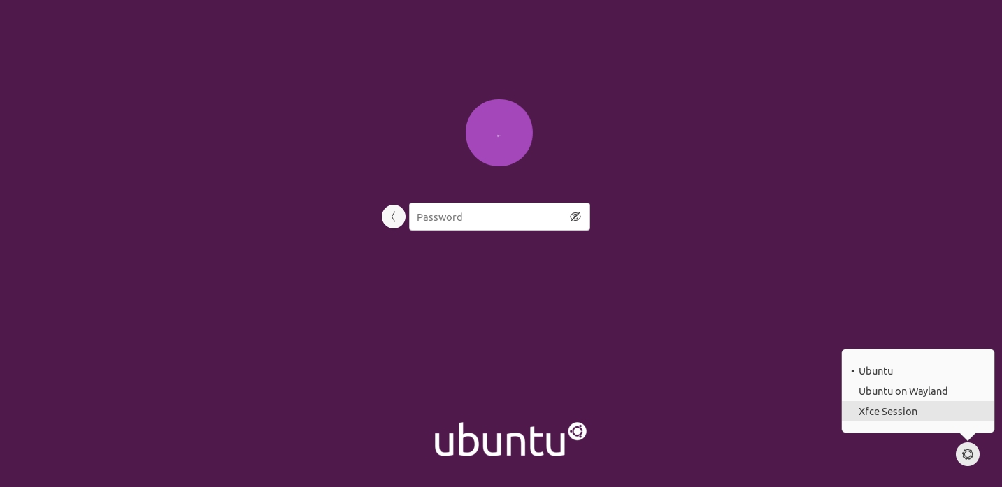

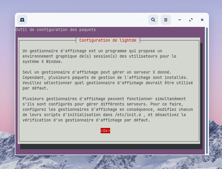

Depuis Zorin 16, tapez successivement ces deux lignes dans un terminal (CTRL ALT t) pour installer Xfce :
​​​​​​​sudo apt install xfce4

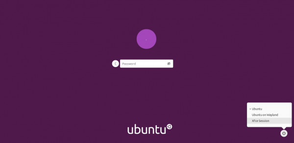

Important : Cet écran s'affichera pendant l'installation.

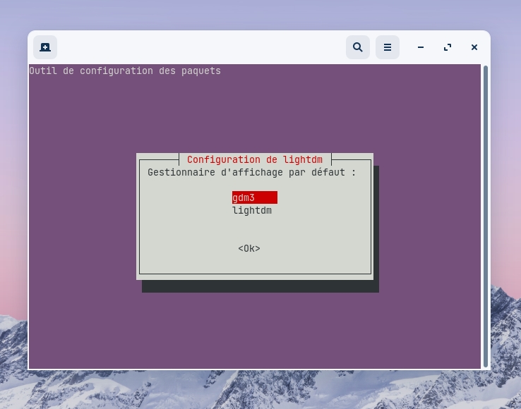

Pour ne pas vous casser la tête à faire ce qui est expliqué — et éviter que le système refuse de se lancer au prochain démarrage — cliquez sur "Ok"...
...et validez le choix de gdm3 (le gestionnaire d'affichage de Zorin 16 Core) comme gestionnaire par défaut :
Tant pis pour Lightdm...  :-/ ​​​​​​​

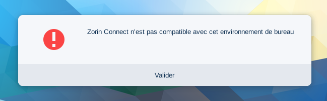

Pour ce qui est de Zorin Connect, cette application fait partie de celles qui ne fonctionneront pas au clic :
Mais comme on sait que KDE Connect (dont Zorin Connect est une version modifiée) fonctionne sur Zorin Lite, je pense qu'il suffit de l'installer et de le paramétrer pour avoir Zorin Connect sur Core et KDE Connect sur "Lite".

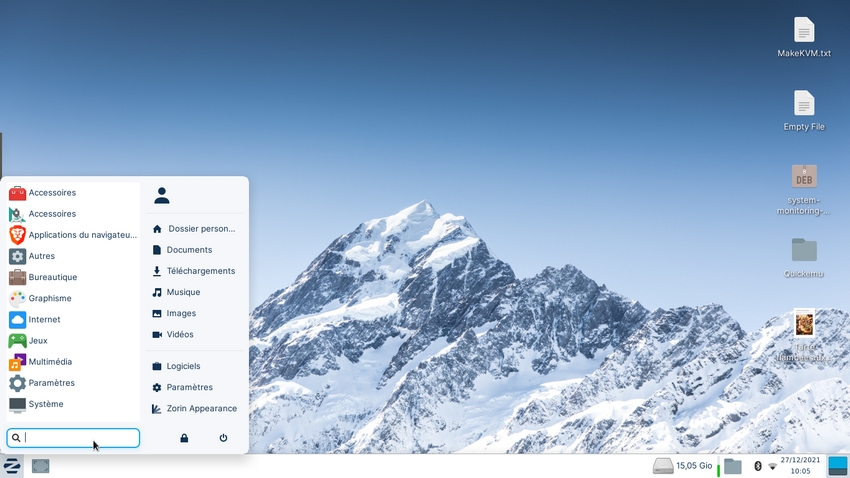

jlb a écrit : mer. 15 sept. 2021 14:58Pour avoir le menu de Zorin Lite, il faudra attendre que le paquet soit disponible dans les dépôts de Zorin 16,
J'avais un peu oublié de reprendre mes essais après la publication de Zorin 16 Lite pour vérifier mes dires.
​​​​​​​C'est chose faite : je vous présente le menu Zorin Lite du bureau Xfce de mon Zorin 16 "Dual Environment" (Core/Lite) !  :D

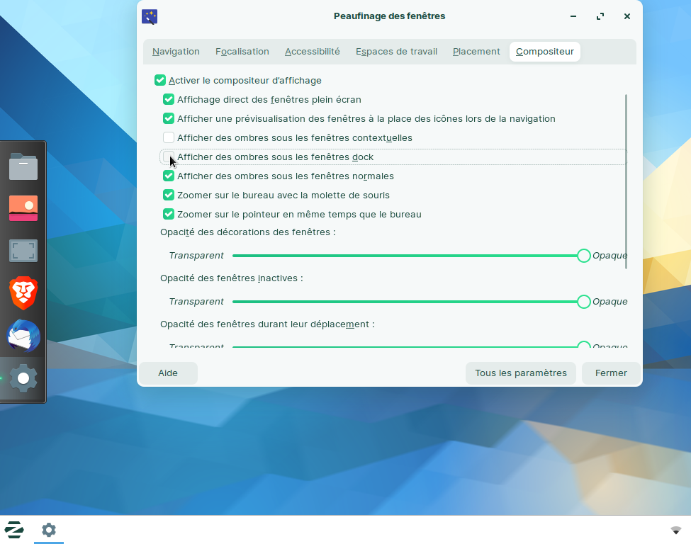

jlb a écrit : mer. 15 sept. 2021 14:58 Pour ma part, je préfère Plank à DockBarX, mais avec Xfce il laisse une démarcation ombrée sur le bureau...

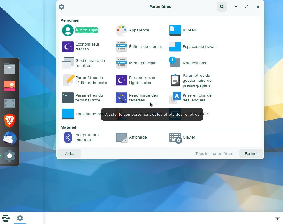

Bonjour à tous ceux que mes petites expérimentations auraient intéressés.
Quand je parlais de "démarcation ombrée", je ne pensais pas si bien dire.  :blush:
Comme je viens de trouver la solution par hasard, je vous la livre même s'il semble que le problème ne se produise plus avec Zorin 16.1 Lite.
En fait, il s'agit juste d'un réglage à modifier dans "Paramètres > Peaufinage des fenêtres" :
Dans l'onglet "Compositeur", décochez "Afficher les ombres sous les fenêtres dock"... et l'ombre disparaît :
Rien ne s'oppose plus à adopter Plank sur Zorin Lite !  :D

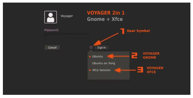

PS : Certains s'interrogeaient sur l'intérêt de cette version 2 en 1 — à part faire mumuse, pour ce qui est de moi.
Voyager vient de l'adopter pour sa dernière livraison !  :D

Cerise sur le gâteau il y existe aussi, pour ceux qui préféreraient Débian à Ubuntu comme base d'OS, une version Voyager 11 Debian Bullseye ainsi que d'autres sur le même site en question.
Je suis tombé moi aussi sur une vidéo en français montrant spécifiquement cette version là (la version sous Débian) et, si je peux me permettre bien entendu de la poster en plus dans  ton propre sujet, d'en faire profiter les lecteurs qui le liront par la suite.
Voyager 11 sous Debian.
