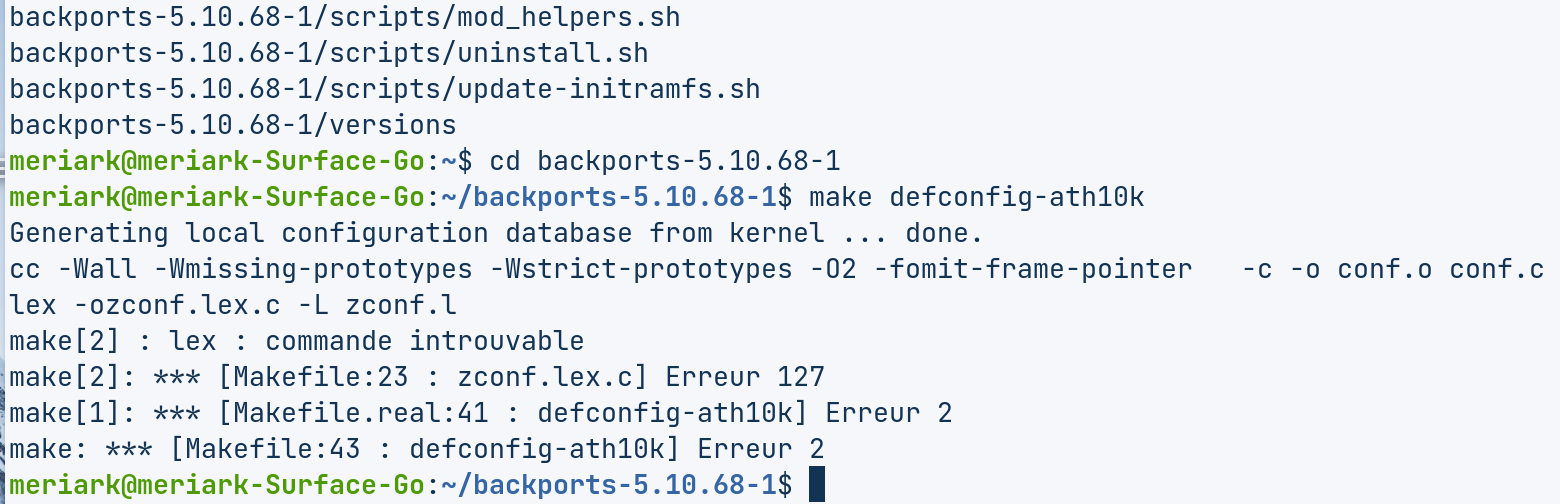

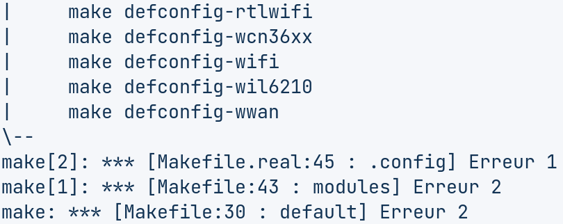

Je crois qu'il y a un souci : une erreur est relevée.
Je t'adresse une copie d'écran

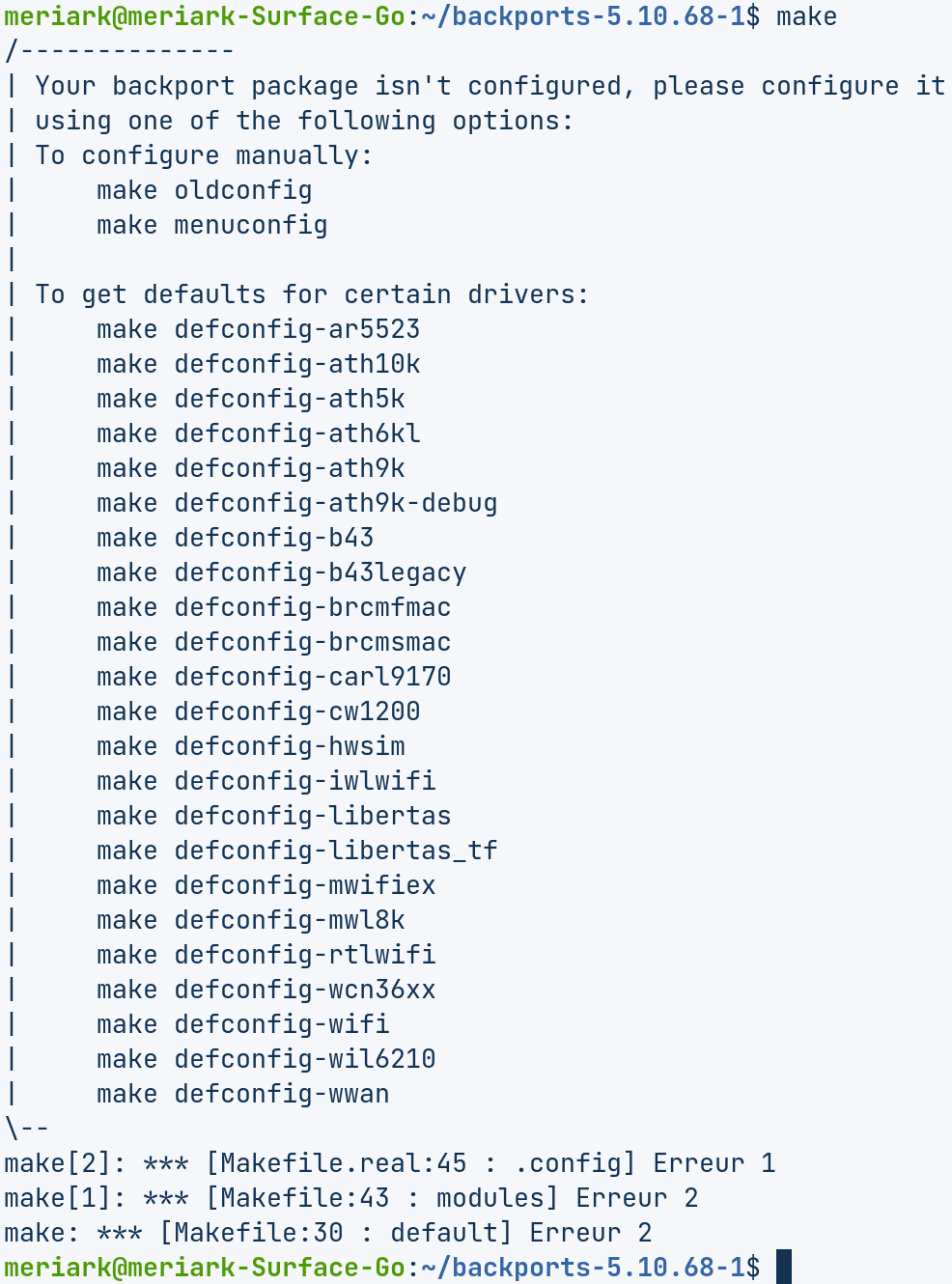

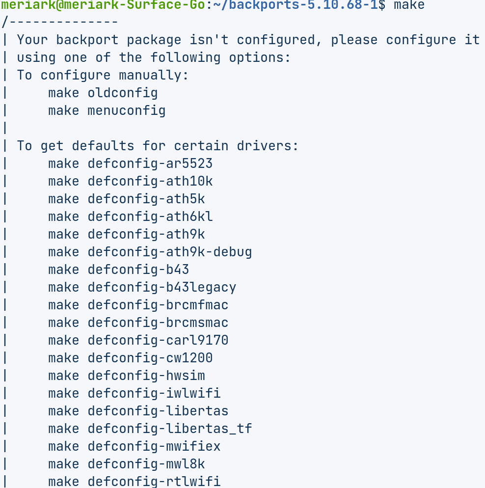

Le résultat de la manip "make"

J'ai analysé les sorties de terminal précédentes. Il semble qu'il manquait une application qui n'était pas prévue : "lex" — d'où les erreurs, espérons-le.
Je réfléchis et je t'envoie un second essai.
En attendant ma réponse, tu peux installer "lex" — oui, c'est bien "flex" dans la ligne de commande... Va comprendre, Charles...   :-/ ​​​​​​​
sudo apt install flex
:idea:  Tip : Au lieu de faire des copies d'écran des sorties du terminal, tu peux les copier-coller comme du texte et les éditer pour masquer les zones que tu estimes confidentielles : mais surligne-les à la souris et copie-les avec "CTRL Maj c", le terminal ayant ses propres raccourcis (CTRL C stoppe les processus).

Voilà le résultat.
Toujours les mêmes erreurs
| Your backport package isn't configured, please configure it
| using one of the following options:
| To configure manually:
| make oldconfig
| make menuconfig
| To get defaults for certain drivers:
| make defconfig-ar5523
| make defconfig-ath10k
| make defconfig-ath5k
| make defconfig-ath6kl
| make defconfig-ath9k
| make defconfig-ath9k-debug
| make defconfig-b43
| make defconfig-b43legacy
| make defconfig-brcmfmac
| make defconfig-brcmsmac
| make defconfig-carl9170
| make defconfig-cw1200
| make defconfig-hwsim
| make defconfig-iwlwifi
| make defconfig-libertas
| make defconfig-libertas_tf
| make defconfig-mwifiex
| make defconfig-mwl8k
| make defconfig-rtlwifi
| make defconfig-wcn36xx
| make defconfig-wifi
| make defconfig-wil6210
| make defconfig-wwan
make[2]: *** [Makefile.real:45 : .config] Erreur 1
make[1]: *** [Makefile:43 : modules] Erreur 2
make: *** [Makefile:30 : default] Erreur 2

Tu as bien installé "lex" ?

Oui, j'ai installé "lex" selon les commandes rédigées.
flex est déjà la version la plus récente (2.6.4-6.2).
  gir1.2-appindicator3-0.1
Je n'ai pas supprimé le paquet
Modifié en dernier par RomUn le jeu. 14 oct. 2021 17:18, modifié 1 fois.

Bizarre, sur Zorin 16 Core, flex n'est pas déjà installé :
  libfl-dev libfl2 libsigsegv2 m4
Paquets suggérés :
  bison flex-doc m4-doc
  flex libfl-dev libfl2 libsigsegv2 m4
0 mis à jour, 5 nouvellement installés, 0 à enlever et 24 non mis à jour.
Il est nécessaire de prendre 547 ko dans les archives.
Après cette opération, 1 530 ko d'espace disque supplémentaires seront utilisés.
Souhaitez-vous continuer ? [O/n]
Non non, ne recommence pas... tout de suite.
Mais à part "lex", as-tu eu d'autres erreurs au début de la compilation ?
Capture d’écran du 2021-10-14 12-34-16.png (85.28 Kio) Vu 10575 fois
Tu pourrais faire une copie du contenu de "/etc/modprobe.d/ath10k_core.conf", s'il existe ?

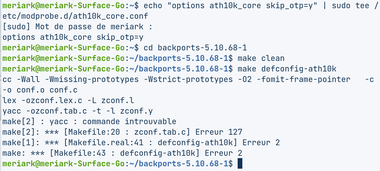

Tiens j'ai fait deux captures.

La machine est surtout "Microsoft centrée". C'est dommage, mais c'était un peu fatal, comme je te disais.
Pour ce qui est de moi, tkt, je suis du genre tenace, d'autant que je découvre moi aussi (par procuration) et que c'est un plaisir d'essayer des choses avec quelqu'un qui veut bien suivre en posant de vraies questions, tout en acceptant qu'on ne réussisse pas forcément à l'arrivée.
Ceci dit, nous avons déjà pas mal avancé, sur le sujet précédent comme sur celui-ci. Alors, autant continuer.
Si tu regardes tes copies d'écran, tu verras qu'il manque encore un paquet qui n'était absolument pas prévu : "Yacc"— non, ce n'est pas une farce :
sudo apt install bison
Recommence après l'avoir installé et en suivant à nouveau le protocole ci-dessus, et en copiant les sorties du terminal.
Si la manip échoue à nouveau, va dans "/etc/modprobe.d/" (avec l'explorateur de fichiers > Autres emplacements > Ordinateur) et édite  "ath10k_core.conf", s'il existe. Il n'y a pas besoin de droits spéciaux, il suffit de cliquer dessus.

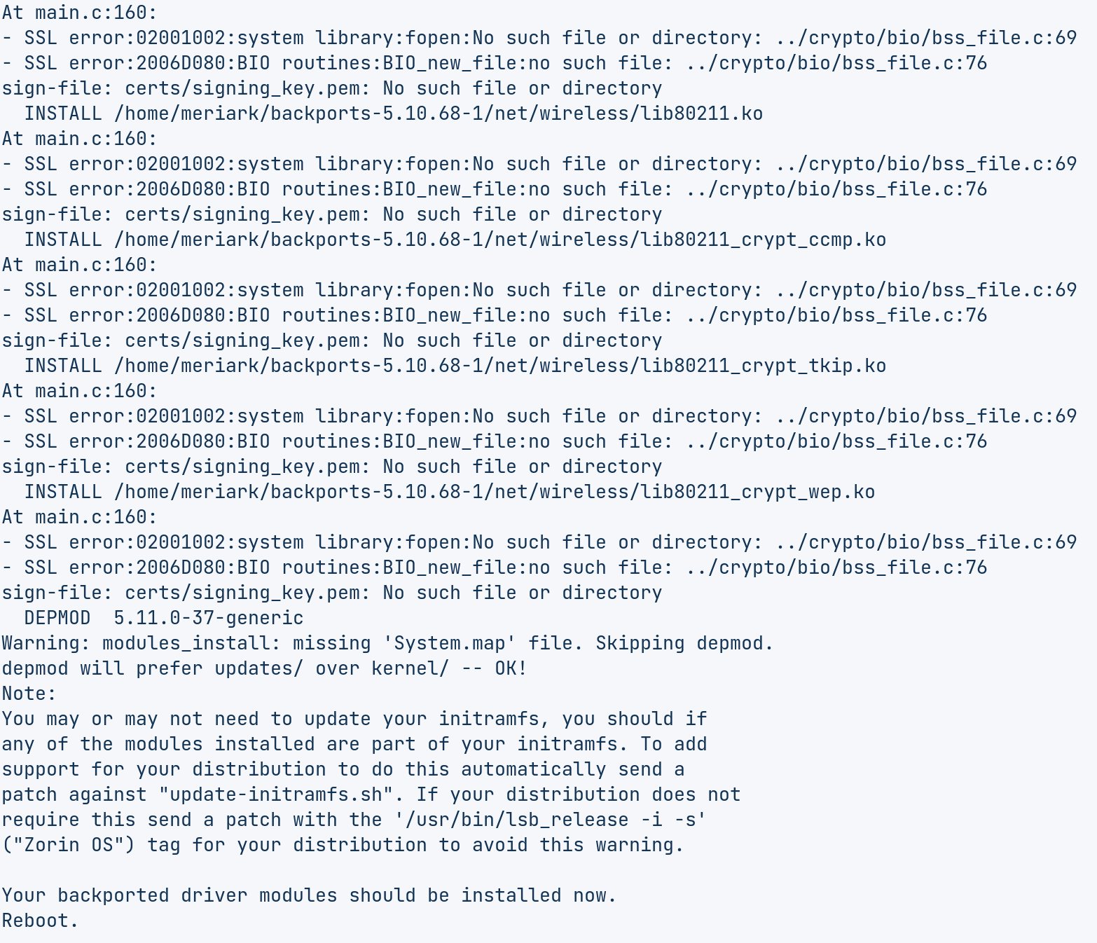

Les choses avancent par rapport aux deux fois d'avant.
Plus de message d'erreur.
Ca mouline.
L'opération a été menée à son terme. Sans problème (j'ai pas pensé à faire une capture).
Mais au final, pas de WiFi.
Ci-dessous la capture demandée.

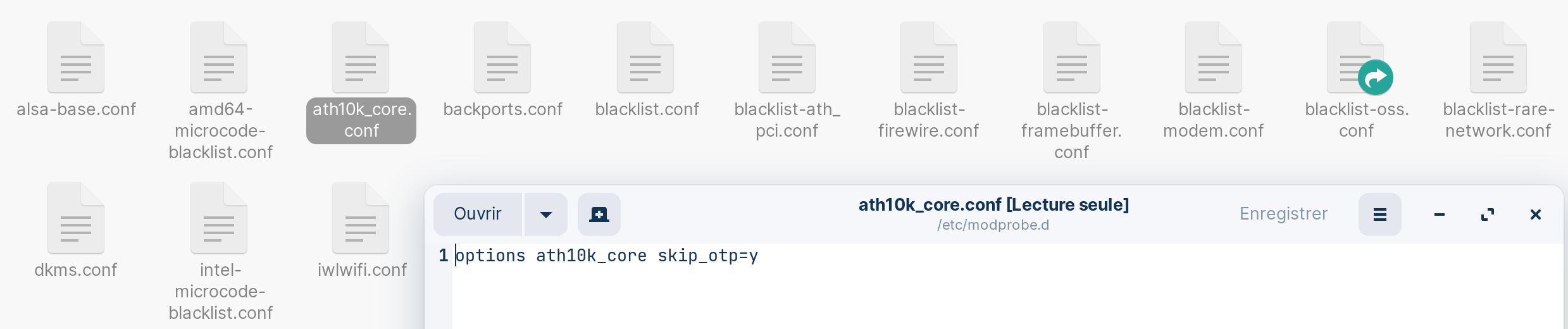

Nb de « J’aime » reçus: 2134
Message n° 59
Et zut ! je commençais à y croire.  :@ ​​​​​​​
Merci pour la capture d'écran, @RomUn.
Le contenu du fichier est logique, vu qu'il a été créé par cette ligne :
echo "options ath10k_core skip_otp=y" | sudo tee /etc/modprobe.d/ath10k_core.conf

Message n° 60
Message par RomUn »
jlb a écrit : ven. 15 oct. 2021 08:59Si tu n'est pas trop dégoûté, tu devrais réessayer selon la procédure que tu as utilisée la dernière fois, mais en remplaçant "make defconfig-ath10k" par "make defconfig-wifi".
Quitte à être empirique, autant l'être jusqu'au bout...  :-/
Je lance la manip et te donne le résultat.
J'ai lancé. Les étapes avancent. Aucune erreur de relevée pour le moment (ai lancé l'étape "make").
Le processus est arrivé à son but mais toujours rien. Pas de Wifi.
Je constate qu'avant le bouton Wifi s'affichait (en gris clair). Depuis 2 jours, il ne s'affiche plis.
J'ai fait une capture avant le reboot.
C'est un extrait d'une longue liste de SSL error et la fin de la manip sudo make install
