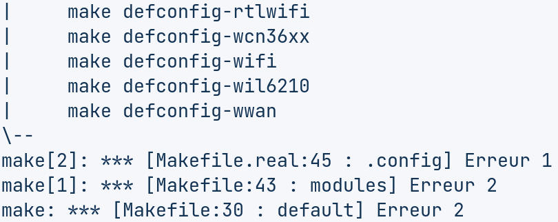

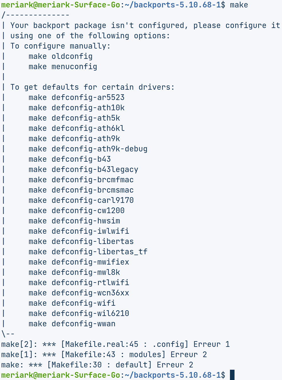

Je crois qu'il y a un souci : une erreur est relevée.
Je t'adresse une copie d'écran

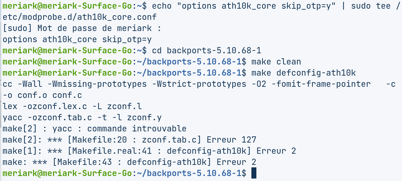

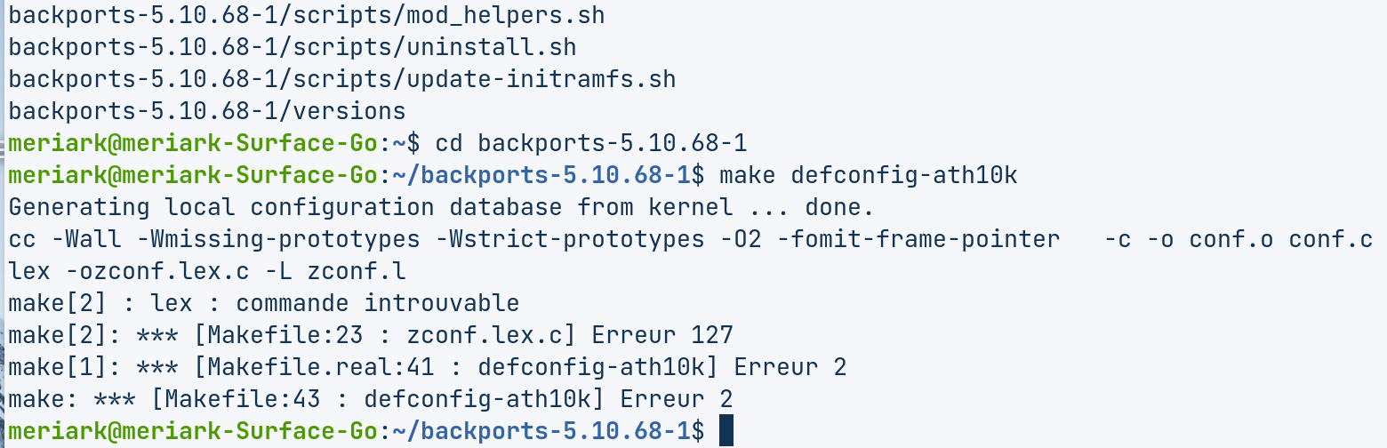

Le résultat de la manip "make"

Pour répondre à ta question, il est bien plus facile de copier-coller que de taper, sauf si tu es un pro du clavier, ce que je ne suis pas. De plus, ça diminue le risque d'erreur.
Quant au processus, si on te demande de t'identifier, c'est par rapport à l'instruction "sudo" de la seconde partie de la ligne : pour avoir des droits de super-utilisateur, il faut montrer patte blanche...​​​​​​​
Je me suis renseigné sur la commande "tee". La première partie de la ligne passe bien des paramètres à la seconde.
Ce qui me semble presque assuré, c'est que, si le backport n'est pas configuré, c'est qu'il existerait. Nous serions donc au milieu du gué.
J'ai analysé les sorties de terminal précédentes. Il semble qu'il manquait une application qui n'était pas prévue : "lex" — d'où les erreurs, espérons-le.
Je réfléchis et je t'envoie un second essai.
En attendant ma réponse, tu peux installer "lex" — oui, c'est bien "flex" dans la ligne de commande... Va comprendre, Charles...   :-/ ​​​​​​​
sudo apt install flex
:idea:  Tip : Au lieu de faire des copies d'écran des sorties du terminal, tu peux les copier-coller comme du texte et les éditer pour masquer les zones que tu estimes confidentielles : mais surligne-les à la souris et copie-les avec "CTRL Maj c", le terminal ayant ses propres raccourcis (CTRL C stoppe les processus).

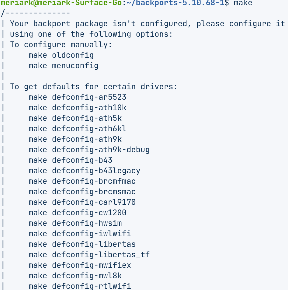

Message n° 51
Message par RomUn »
Voilà le résultat.
Toujours les mêmes erreurs
| Your backport package isn't configured, please configure it
| using one of the following options:
| To configure manually:
| make oldconfig
| make menuconfig
| To get defaults for certain drivers:
| make defconfig-ar5523
| make defconfig-ath10k
| make defconfig-ath5k
| make defconfig-ath6kl
| make defconfig-ath9k
| make defconfig-ath9k-debug
| make defconfig-b43
| make defconfig-b43legacy
| make defconfig-brcmfmac
| make defconfig-brcmsmac
| make defconfig-carl9170
| make defconfig-cw1200
| make defconfig-hwsim
| make defconfig-iwlwifi
| make defconfig-libertas
| make defconfig-libertas_tf
| make defconfig-mwifiex
| make defconfig-mwl8k
| make defconfig-rtlwifi
| make defconfig-wcn36xx
| make defconfig-wifi
| make defconfig-wil6210
| make defconfig-wwan
make[2]: *** [Makefile.real:45 : .config] Erreur 1
make[1]: *** [Makefile:43 : modules] Erreur 2
make: *** [Makefile:30 : default] Erreur 2

Tu as bien installé "lex" ?

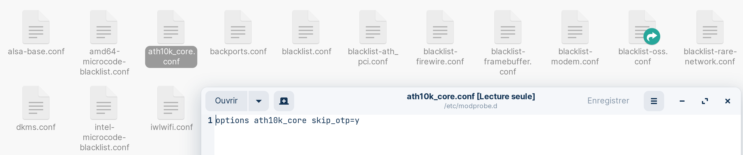

Tu pourrais faire une copie du contenu de "/etc/modprobe.d/ath10k_core.conf", s'il existe ?

jlb a écrit : jeu. 14 oct. 2021 17:18Tu pourrais faire une copie du contenu de "/etc/modprobe.d/ath10k_core.conf", s'il existe ?
Avec ~/backports-5.10.68-1$ ? ou sudo ? ou rien ?
Tiens j'ai fait deux captures.

Si tu regardes tes copies d'écran, tu verras qu'il manque encore un paquet qui n'était absolument pas prévu : "Yacc"— non, ce n'est pas une farce :
sudo apt install bison
Recommence après l'avoir installé et en suivant à nouveau le protocole ci-dessus, et en copiant les sorties du terminal.
Si la manip échoue à nouveau, va dans "/etc/modprobe.d/" (avec l'explorateur de fichiers > Autres emplacements > Ordinateur) et édite  "ath10k_core.conf", s'il existe. Il n'y a pas besoin de droits spéciaux, il suffit de cliquer dessus.

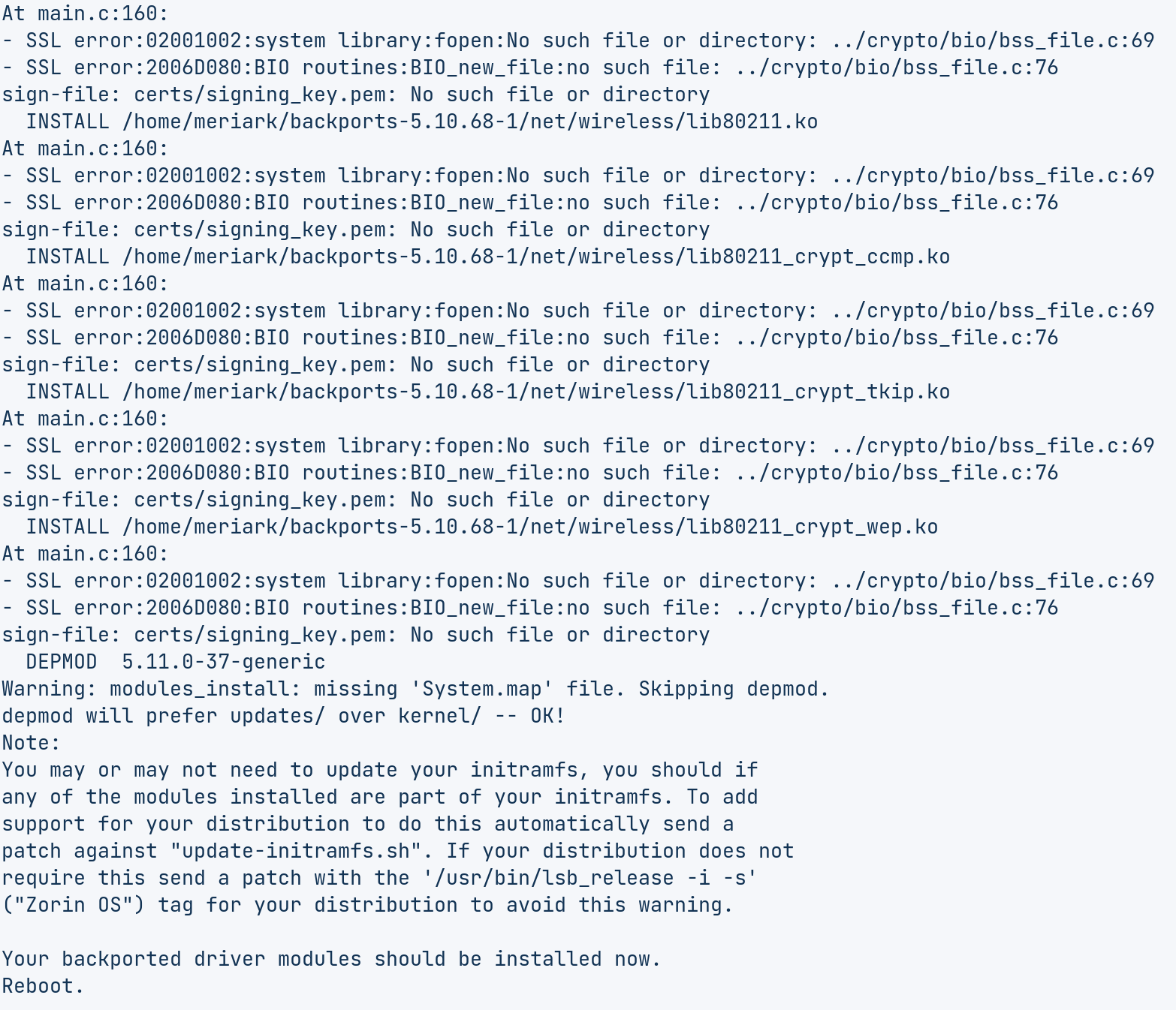

Les choses avancent par rapport aux deux fois d'avant.
Plus de message d'erreur.
Ca mouline.
L'opération a été menée à son terme. Sans problème (j'ai pas pensé à faire une capture).
Mais au final, pas de WiFi.
Ci-dessous la capture demandée.
Message n° 59
Et zut ! je commençais à y croire.  :@ ​​​​​​​
Merci pour la capture d'écran, @RomUn.
Le contenu du fichier est logique, vu qu'il a été créé par cette ligne :
echo "options ath10k_core skip_otp=y" | sudo tee /etc/modprobe.d/ath10k_core.conf
Si tu n'est pas trop dégoûté, tu devrais réessayer selon la procédure que tu as utilisée la dernière fois, mais en remplaçant "make defconfig-ath10k" par "make defconfig-wifi".
Quitte à être empirique, autant l'être jusqu'au bout...  :-/

Message n° 60
Message par RomUn »
jlb a écrit : ven. 15 oct. 2021 08:59Si tu n'est pas trop dégoûté, tu devrais réessayer selon la procédure que tu as utilisée la dernière fois, mais en remplaçant "make defconfig-ath10k" par "make defconfig-wifi".
Je lance la manip et te donne le résultat.
J'ai lancé. Les étapes avancent. Aucune erreur de relevée pour le moment (ai lancé l'étape "make").
Le processus est arrivé à son but mais toujours rien. Pas de Wifi.
Je constate qu'avant le bouton Wifi s'affichait (en gris clair). Depuis 2 jours, il ne s'affiche plis.
J'ai fait une capture avant le reboot.
C'est un extrait d'une longue liste de SSL error et la fin de la manip sudo make install
