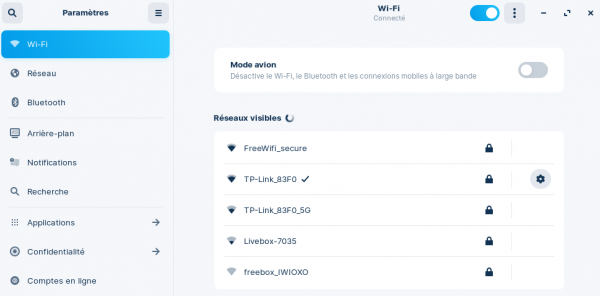

Il faut lancer quelle manip pour savoir si le wifi fonctionne ?
- Messages : 4342
- A remercié : 838 fois
Est-ce que tu vois ton réseau Wi-Fi dans Paramètres > Wi-Fi ?
Si oui, connecte-toi.

Non non, mon réseau n'apparaît pas.
En fonction des différents démarrage/redémarrage, soit l’icône Wifi apparaît en gris (et pas en noir), soit elle apparaît pas.
J'ai mal formulé ma question. Comment savoir si l'adaptateur fonctionne ?

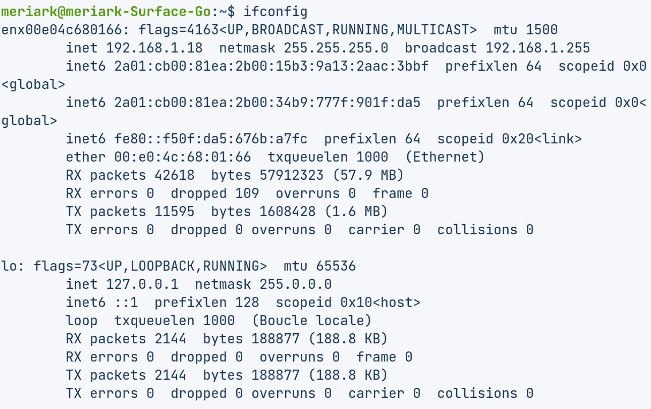

D'accord, mais ça ne dit pas si ça fonctionne.
Cherche plutôt en direction de "ifconfig" (après l'avoir installé) pour pouvoir faire un ping sur l'adresse de ta carte.
Mais sur ce coup, je pense que @Mickael te serait beaucoup plus utile que moi.
ifconfig

Le résultat de ton ifconfig est vraiment surprenant, est ce que tu pourrais nous donner le résultat d'un lsusb

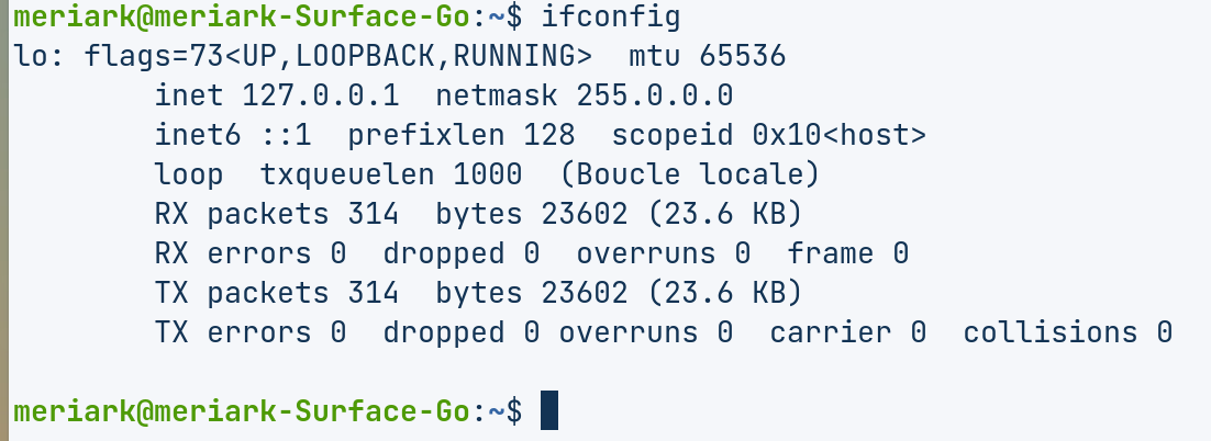

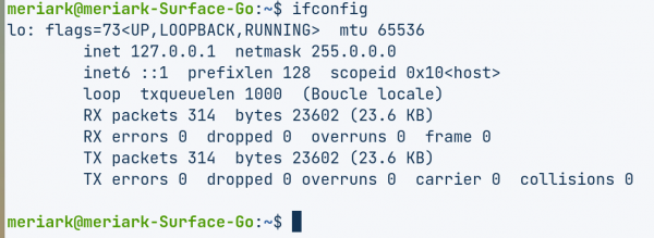

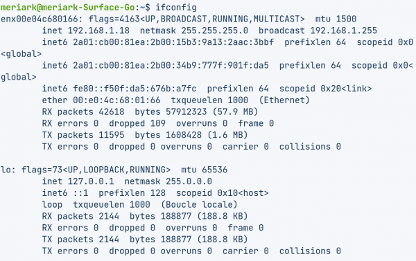

Voici le résultat de ifconfig (sans câble ethernet)
@Mickael

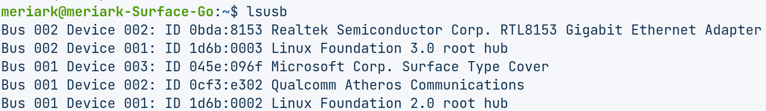

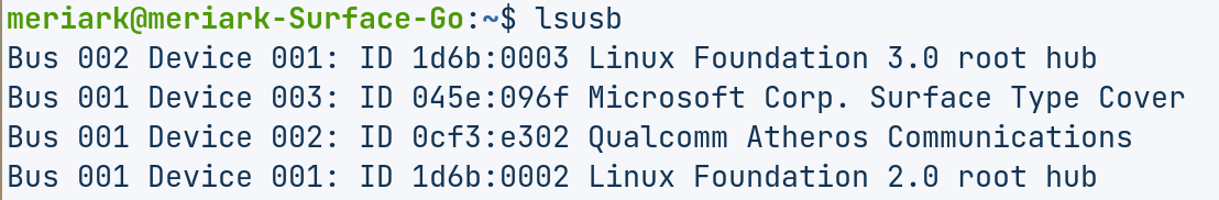

Voici le résultat de lsusb
Et merci de nous rejoindre dans cette galère
@Mickael
- Messages : 4342
Bon — enfin, façon de parler — si je ne me trompe pas, ta carte Wi-Fi n'apparaît pas dans la sortie terminal. Voici la mienne :
Si j'étais toi, j'essaierais d'abord d'installer une autre distribution pour voir si elle réglerait miraculeusement les problèmes, comme ça semble avoir été le cas récemment pour un autre utilisateur à propos d'autres problèmes.
Tant qu'à faire l'expérience, il faudrait installer Lubuntu 20.04 comme lui.
Même si je suis sceptique, ce ne serait pas la première fois que ce genre d'essai prendrait Zorin en défaut.
Installe Lubuntu à la place de Zorin, mais fais ça proprement depuis l'installateur, sans supprimer la partition Zorin avant !
Je t'expliquerais bien comment faire un triple-boot, mais j'ai deux-trois choses à faire ce matin.
ifconfig
enp2s0f1: flags=4099<UP,BROADCAST,MULTICAST> mtu 1500
ether f0:76:1c:74:31:0f txqueuelen 1000 (Ethernet)
RX packets 0 bytes 0 (0.0 B)
RX errors 0 dropped 0 overruns 0 frame 0
TX packets 0 bytes 0 (0.0 B)
TX errors 0 dropped 0 overruns 0 carrier 0 collisions 0
lo: flags=73<UP,LOOPBACK,RUNNING> mtu 65536
inet 127.0.0.1 netmask 255.0.0.0
inet6 ::1 prefixlen 128 scopeid 0x10<host>
loop txqueuelen 1000 (Boucle locale)
RX packets 1959 bytes 396383 (396.3 KB)
TX packets 1959 bytes 396383 (396.3 KB)

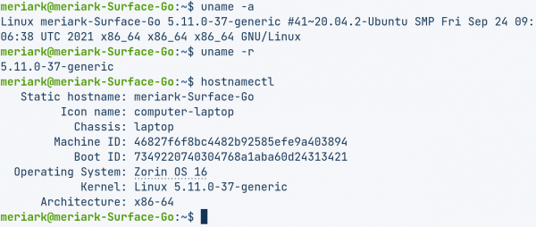

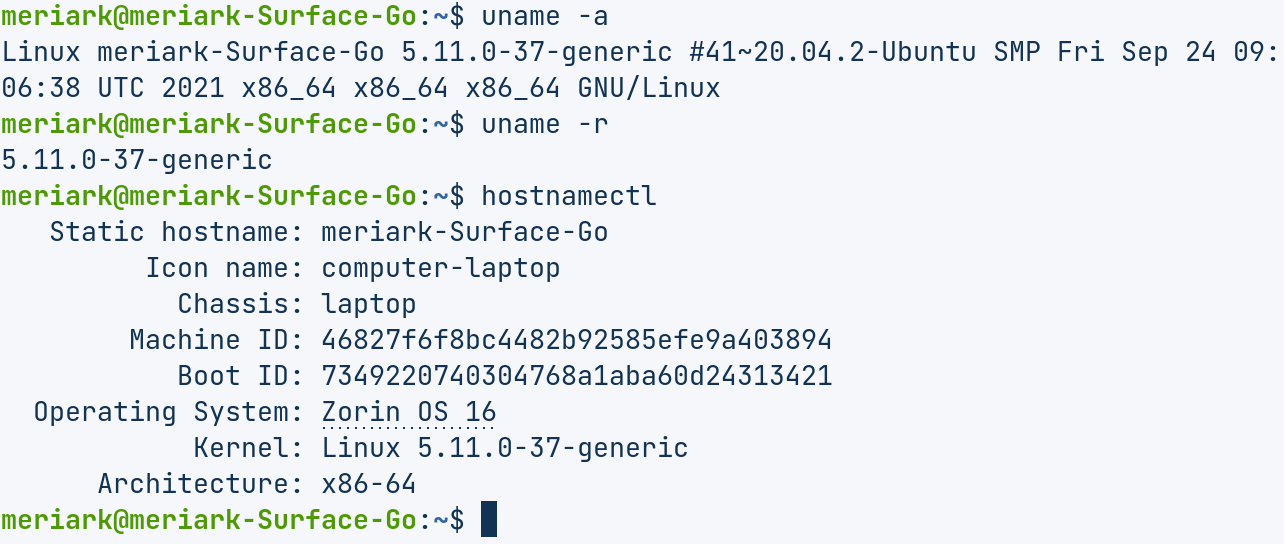

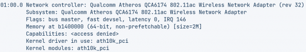

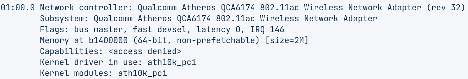

Je confirme, la carte wifi n'apparait pas. Il est alors impossible de l'installer.
Dans ce cas nous avons 3 cas possibles :
EDIT : Cela peu aussi être dû au KERNEL qui ne "voit" pas le matériel ... peux tu nous retourner : uname -a et uname -r ainsi que : hostnamectl
- Désactivation dans le BIOS et il faut la réactiver
- Déconnecté physiquement ou HS
- Déconnecté via le bouton du clavier (qui simule une déconnexion physique)

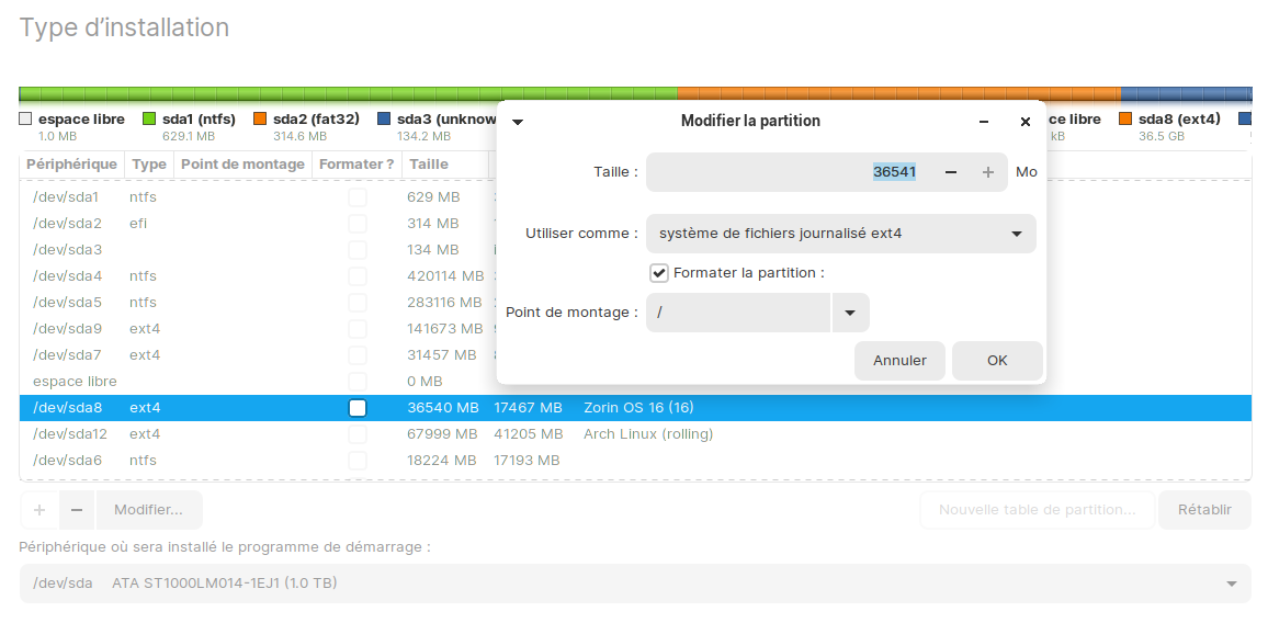

D'accord, mais comment faire propre ??

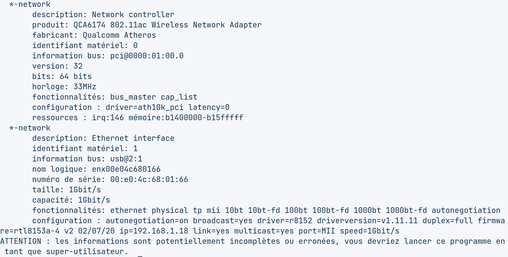

@Mickael
Voici le résultat les commandes demandées.
Je suis en dual boot. L'adaptateur est allumé et fonctionne normalement sous Windows 10.
- Messages : 4342
Tu rigoles, ou bien ?
Tu ne supprimes pas la partition "Zorin" dans GParted — j'insiste.
Dans l'installateur, à la question "Que voulez-vous faire ?", tu réponds "Autre chose".
Un double clic sur la partition "Zorin", et tu la modifies comme suit (pour la taille, tu laisses comme c'était) :
