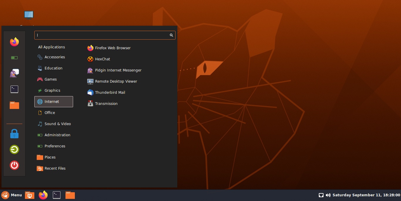

C'est un environnement de bureau qui n'a pas encore eu l'honneur d'être intégré dans les flavours officielles, contrairement à Budgie.
Mais c'est un vrai Cinnamon, comme celui que j'ai sur Arch... et un Ubuntu pur jus :
