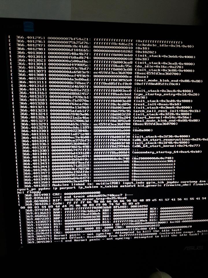

Ma mère a un problème sur son pc avec Zorin Core 15.3, un kernel panic...probablement suite à une mise à jour semble t il.
Mais je ne suis pas hyper calée en commandes, et je n'ai jamais eu affaire à un kernel panic.
Comment faire pour éviter la réinstallation complète ?
Ce que j'ai trouvé sur le net ne parait pas adapté pour Zorin, je vais chez ma mère cet aprem pour tenter des trucs, et le cas échéant, tout réinstaller, elle en a besoin rapidement.
Merci pour vos lumières !

Ce que tu peux essayer c'est de démarrer sur un autre noyau
Pour ce faire, dans le grub, tu sélectionne Advanced options for Zorin
Et ensuite, tu sélectionne la plus vielle version du noyau (pas en mode recovery) :

Merci pour vos réponses ! Mais le truc était complètement bloqué, rien à faire... On a installé la version 16, et j'ai fait de même sur mon pc.
Sauf que maintenant nouveau problème, et sur les deux pc, les ordinateurs sont longs à démarrer, vraiment long. Du côté de chez ma mère, la souris peut planter aussi, pour moi, le bureau prend une couleur plus sombre. Après quelques redémarrages, cela va mieux...
Zorin commence à me gonfler gentiment
