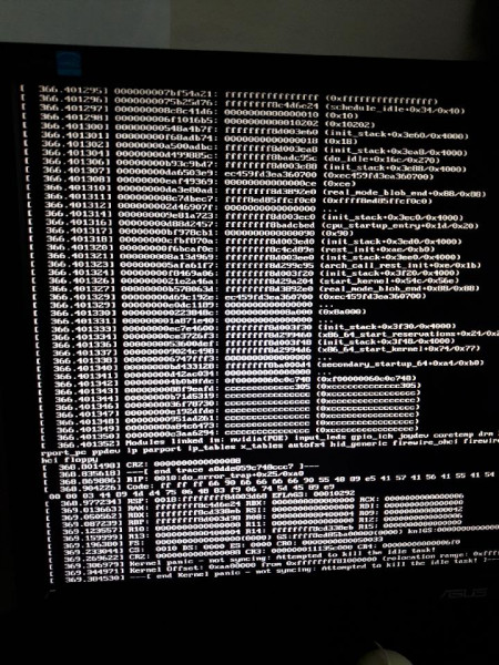

Ma mère a un problème sur son pc avec Zorin Core 15.3, un kernel panic...probablement suite à une mise à jour semble t il.
Mais je ne suis pas hyper calée en commandes, et je n'ai jamais eu affaire à un kernel panic.
Comment faire pour éviter la réinstallation complète ?

Ce que tu peux essayer c'est de démarrer sur un autre noyau
Pour ce faire, dans le grub, tu sélectionne Advanced options for Zorin
Et ensuite, tu sélectionne la plus vielle version du noyau (pas en mode recovery) :

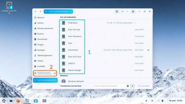

Une fois le système lancé, tu auras accès à toutes les partitions du disque dur (1) et à une clef USB ou un DD externe (2).
Tu pourras donc faire une sauvegarde de sécurité des fichiers importants contenus dans le répertoire personnel du Zorin installé sur l'ordinateur : /home/xxxx/ (répertoires Bureau, Documents, etc.) ou carrément de la totalité du répertoire /home/xxxx pour ne pas perdre des fichiers de configuration que tu pourrais regretter plus tard (chromium dans .config, ou .thunderbird, par exemple).
Après, installe Zorin 16 à la place de Zorin 15.  Comme tu ne nous as rien dit de la configuration de l'ordi, c'est à toi de voir quelle est la solution la plus adaptée parmi celles qui te sont proposées : tant que tu n'as pas validé l'installation tu peux revenir en arrière.
