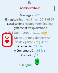

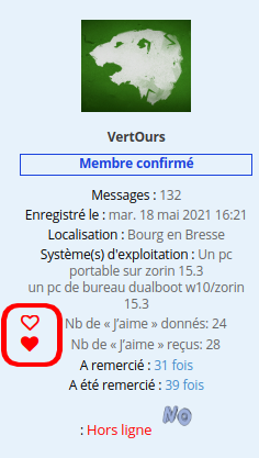

Ça m'agaçait que Chromium "rabote" les petits cœurs du forum sur Ubuntu 20.04, d'autant qu'il en sera de même sur le futur Zorin 16 — si jamais il voit le jour avant Ubuntu 22.04.  :-/
Pourtant Firefox les affiche très correctement...
... et Chromium aussi, sur Zorin 15.3 :

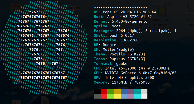

Pour en être sûr, j'ai installé une version "normale" en suivant une méthode trouvée sur le net. Deux lignes toutes simples : un ppa et un "sudo apt install". J'ai fait confiance, sans vraiment regarder le ppa...
Mal m'en a pris : si j'ai pu vérifier que l'affichage n'était pas différent de celui de la version snap, j'ai découvert aussi en relançant mon ordinateur que des composants de Pop!_OS avaient pris la main sur ceux d'Ubuntu !
Finalement, l'automatisation de la routine de soin n'est pas forcément la meilleure des choses...  :s ​​​​​​​
Au-delà du changement de logo dans le terminal, il y avait suffisamment d'inconvénients pour que j'envisage de réinstaller mon système, avec tout ce que cela implique, vu que je l'utilise au quotidien.
Heureusement, grâce à Synaptic, j'ai pu repérer les éléments indésirables et les désinstaller sans effets collatéraux malgré les avertissements alarmistes. Après avoir supprimé les adresses qui pointaient vers le dépôt de Pop!_OS dans /etc/apt/sources.list, j'ai récupéré un système quasi propre.
