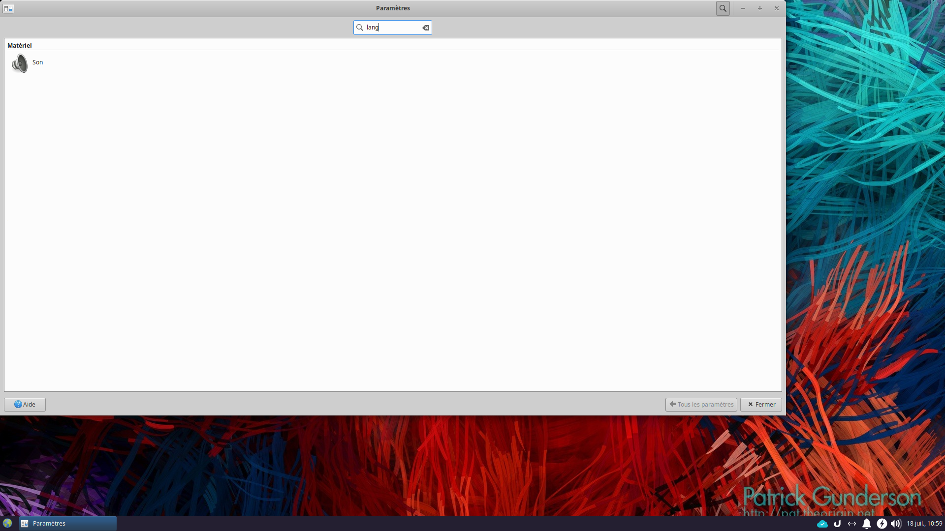

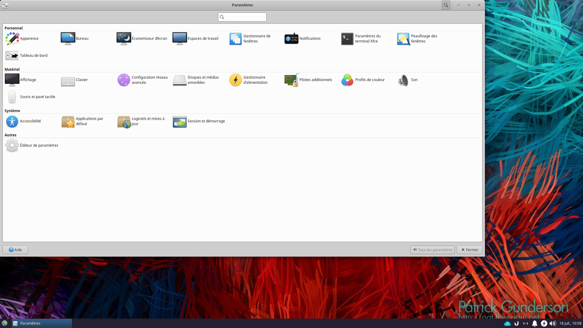

Alors c'est gentil de me prendre pour un flan  😅 @jlb, Mais si cela avait été aussi simple que cela et bien je n'aurais pas posté sur ce forum quand bien même j'étais fatigué hier soir ou ce matin c'est selon). mais pour une raison que j'ignore, je n'ai pas ce paramètre  comme tu peux le voir dans mes captures d'écrans :

Voici la fameuse capture, alors une idée? on peut l'installer à la main?
Capture d’écran_2021-07-18_10-59-41.png (44.01 Kio) Vu 16689 fois

Ah, là, on voit — enfin, on peut lire.
Pour VB, le spécialiste, c'est @Blind114 qui te donnera les meilleurs conseils.
Pour ma part, je te dirais seulement d'installer Xhirsute Hippo, puisque tu veux t'en servir. Mais tant qu'à faire, d'après ce que j'ai lu, installe plutôt la version 20.04.

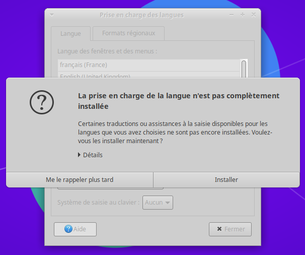

Il semblerait que la gestion des langues soit déjà présente à l'install de xubuntu.
Après avoir rebidouillé mon affichage, et redémarrer la chose voici ce qu'il me propose :
Capture d’écran du 2021-07-19 10-10-37.png (48.55 Kio) Vu 16676 fois
Je n'ai rien eu à faire particulier à part chercher dans les applications le mot clef "lang" et tout de suite je sui tombé sur Prise en charge des langues, qui se trouve dans le menu des paramètres.
