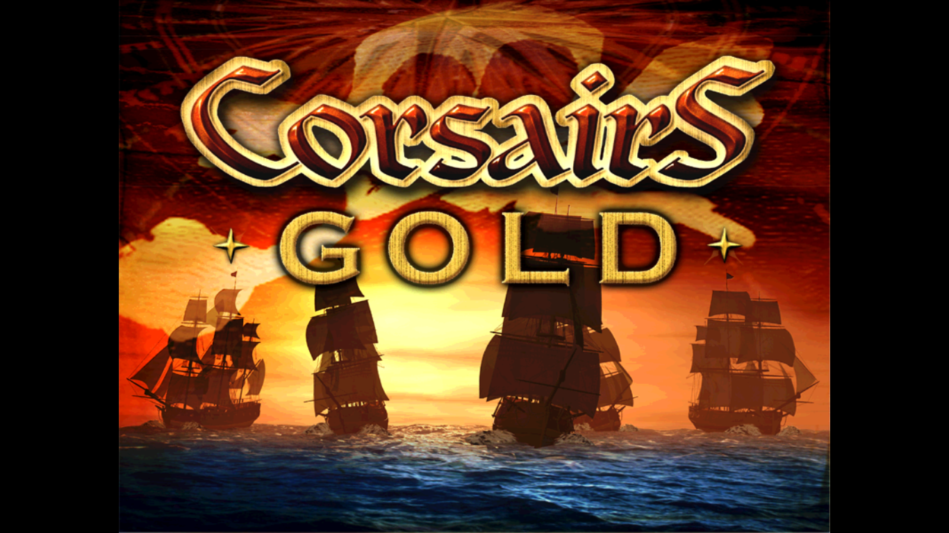

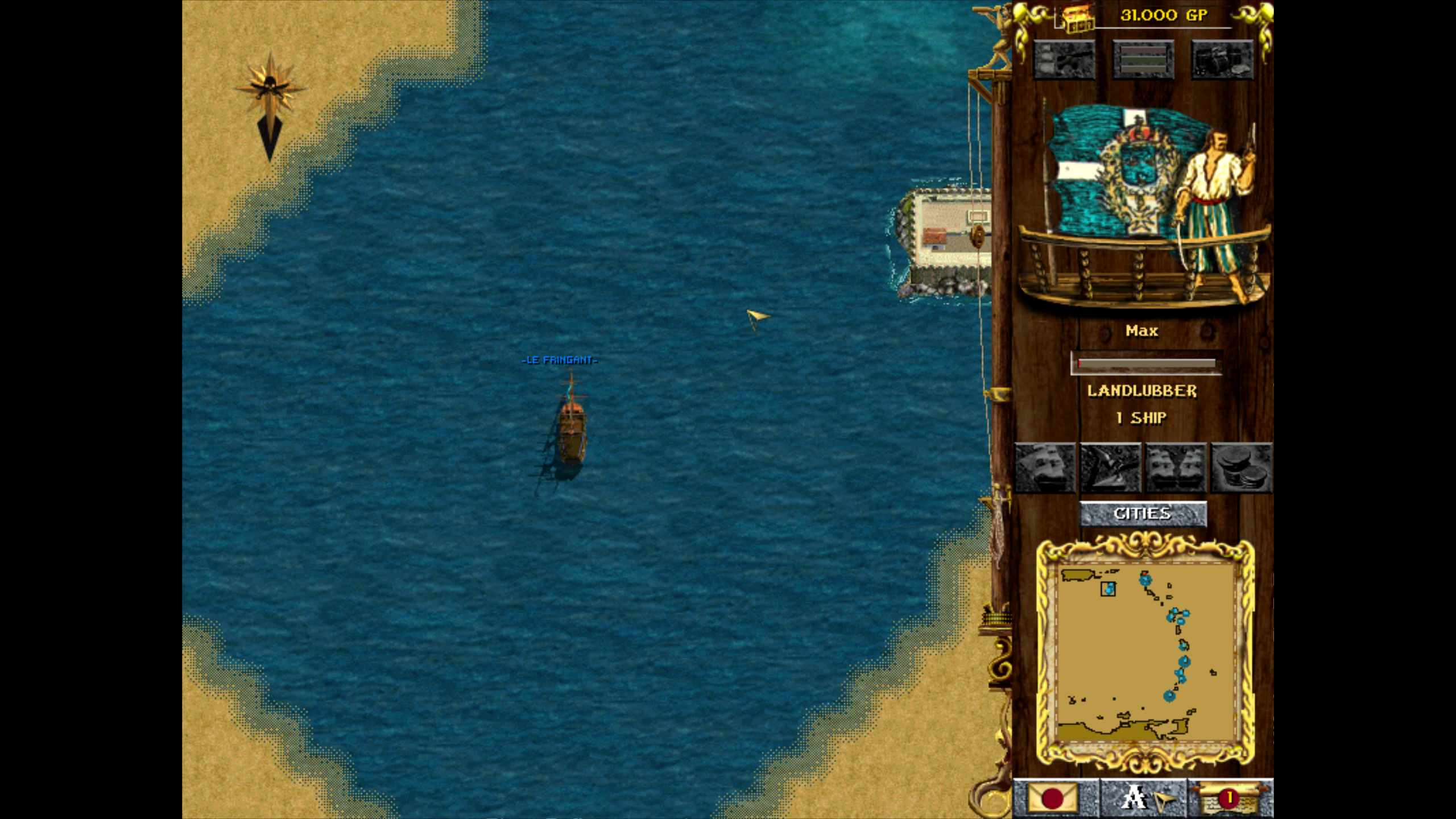

Une fois terminé, je reviens sur Lutris et je clique sur Play
Le jeu charge...
Départ sur le Fringant….
Tout semble bien fonctionner, je n'ai pas été très loin car je ne connais pas ce jeu.

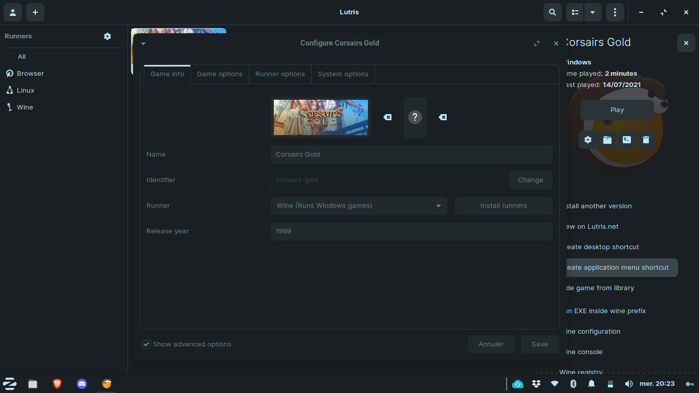

Les liens de bureau et de menu ne s’installent jamais bien avec Lutris, il faut se servir du programme pour démarrer le jeu, contrairement à Steam.
Lutris ne désinstalle jamais complètement un jeu, on peut dire qu’il le cache et un simple clic sur le jeu suffira à le réinstaller. Et a priori, il le remettra en état de fonctionnement.
A coté de l’onglet Play, tu peux afficher les logs, ce qui est pratique pour voir si le jeu fonctionne (mais pas toujours très facile  comprendre ces logs car un certain nombre de messages d’erreurs sont à ignorer !)
Sur le listing 1, Vulkan pas installé…, c’est bizarre cela, je penche pour un problème avec la WM, car le script d’installe est bon.
​​​​​​​Sur le listing 2, comme expliqué précédemment, Lutris est très casse-pieds car il ne veut pas désinstaller complètement. Mais on peut écraser en relançant l’installation. C’est ce que tu as fait.
​​​​​​​Le lien sur GOG, c’est pour faire une installe complète sans Lutris avec un WinPrefix. Là il faut tout installer à la main, c’est ce que je fais avec certain jeu.
Mon record a été sur FalloutNV, avec une installe Lutris, une Steam et une Wine, mais pour m’apercevoir que rien en fait ne fonctionne correctement complètement !

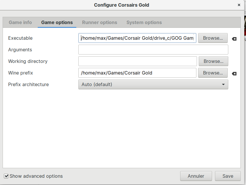

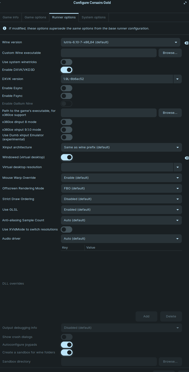

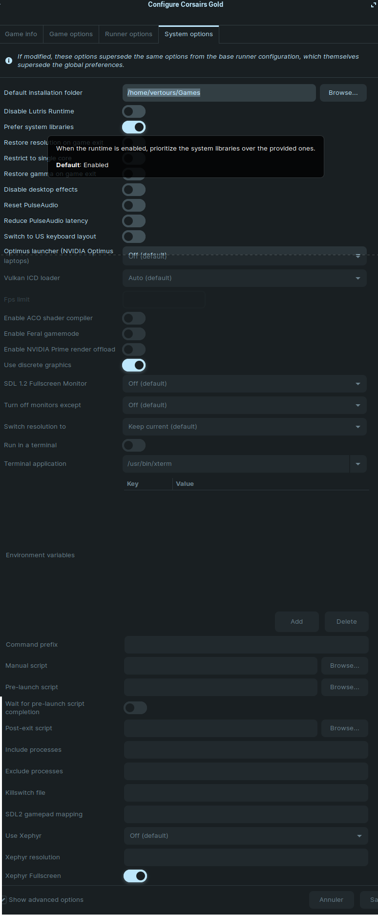

Revenons à Corsair Gold, le mieux dans un premier temps me semble de vérifier les paramètres pour vérifier si tout est bien installé.
Je te pose les 4 screens.

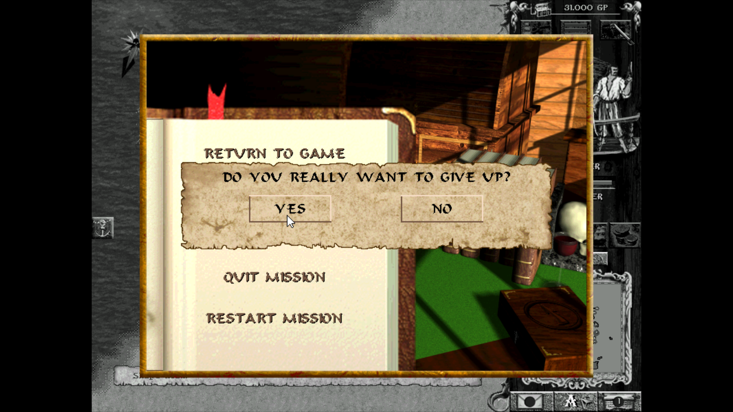

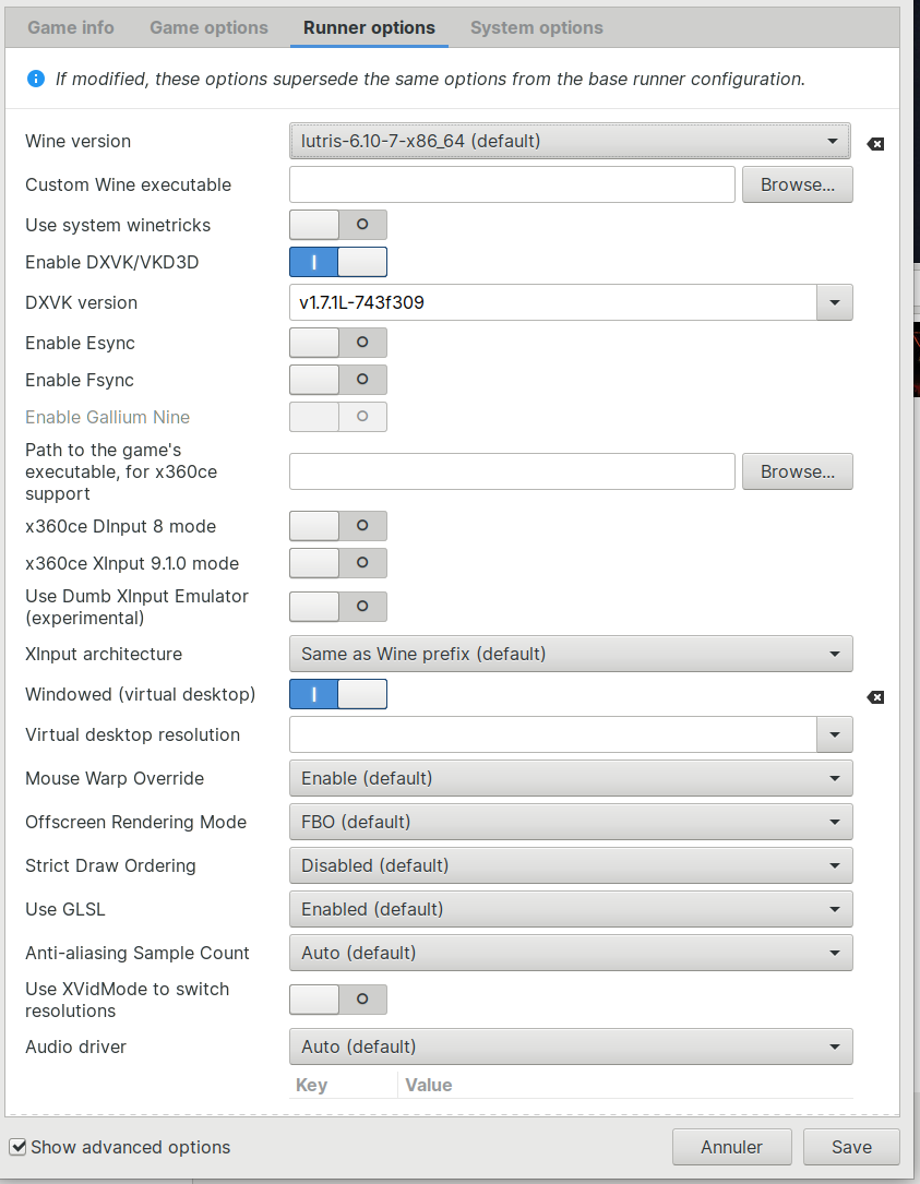

Une fois la configuration vérifiée (controle bien la version de Wine ainsi que la version de Dxk), je ne vois pas ce qui pourrait empêcher le jeu de fonctionner, j’ai fait mon installe sur une ultimate 15.3, mais sur une core cela devrait être pareil.
​​​​​​​Je quitte le jeu, car je n’ai aucune idée sur la façon dont il fonctionne !
Bonne chance  :) ​​​​​​​

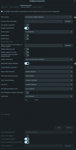

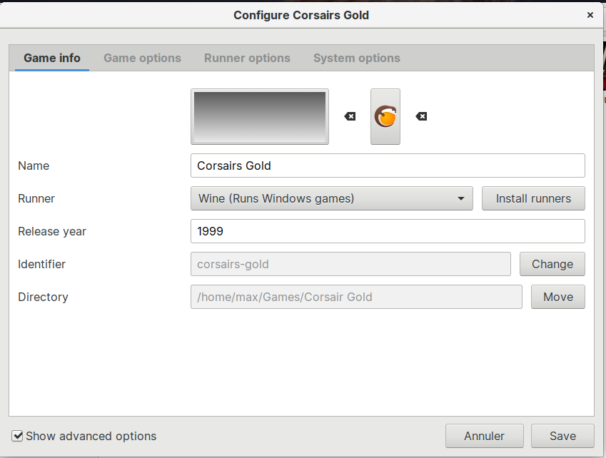

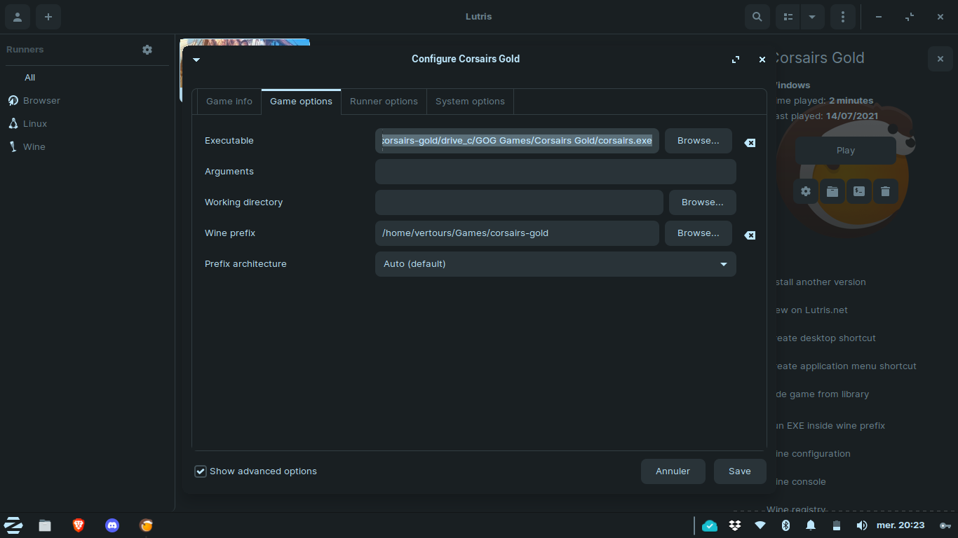

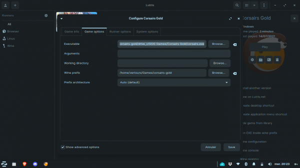

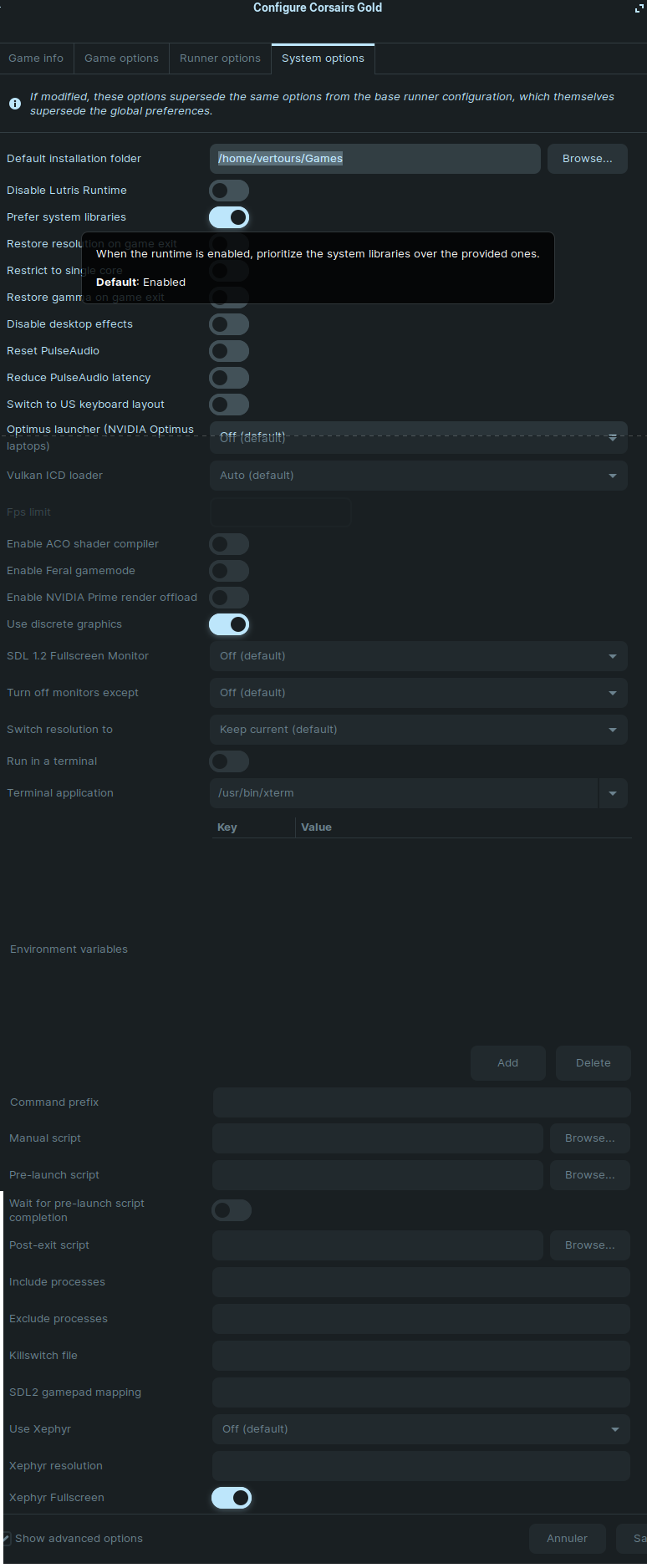

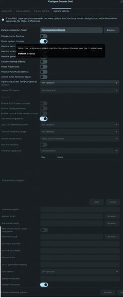

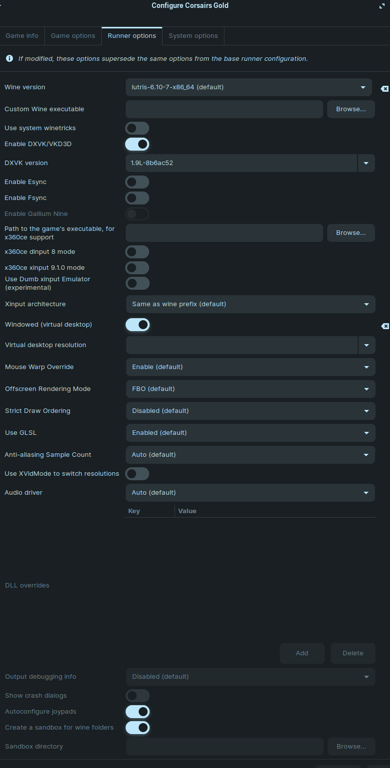

Pour la config voici mes propres screens, bien que la version de lutris semble la même il y a de menus différences :
1 ) Dans ce screen par exemple, je n’ai pas le petit logo lutris et il me manque les deux lignes identifier et directory :
2 ) ici, cela semble correspondre
3 ) après avoir fait la capture d’écran, j’ai modifié la version DXVK en v17.1l bref comme toi

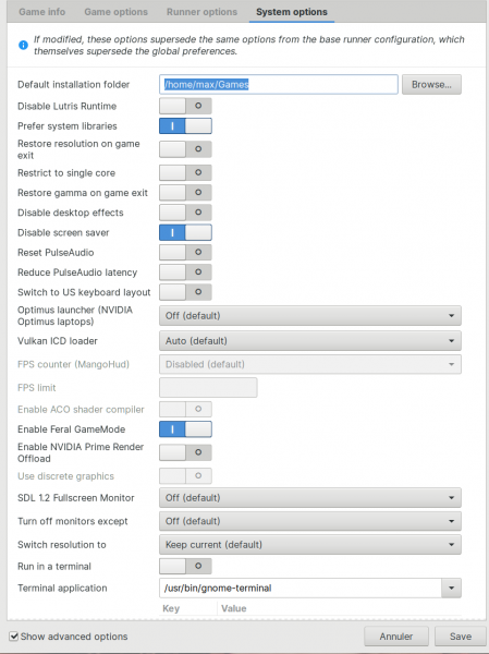

4 ) là, il me manque des options comme le ‘’disable screen saver’’, mais j’ai ‘’use discret graphic’’ de fonctionnelle et enclenché.
​​​​​​​bref après avoir fait les modifs (dans le cas ou s’était possible), j’ai relancé mais le jeu frezze toujours sur ce bel écran.(question au début tu as une cinématique ou pas ? dans mes souvenir il y en a une mais je la vois pas du coup peut etre que c’est un bug ou alors il l’on supprimé lors du portage win10).

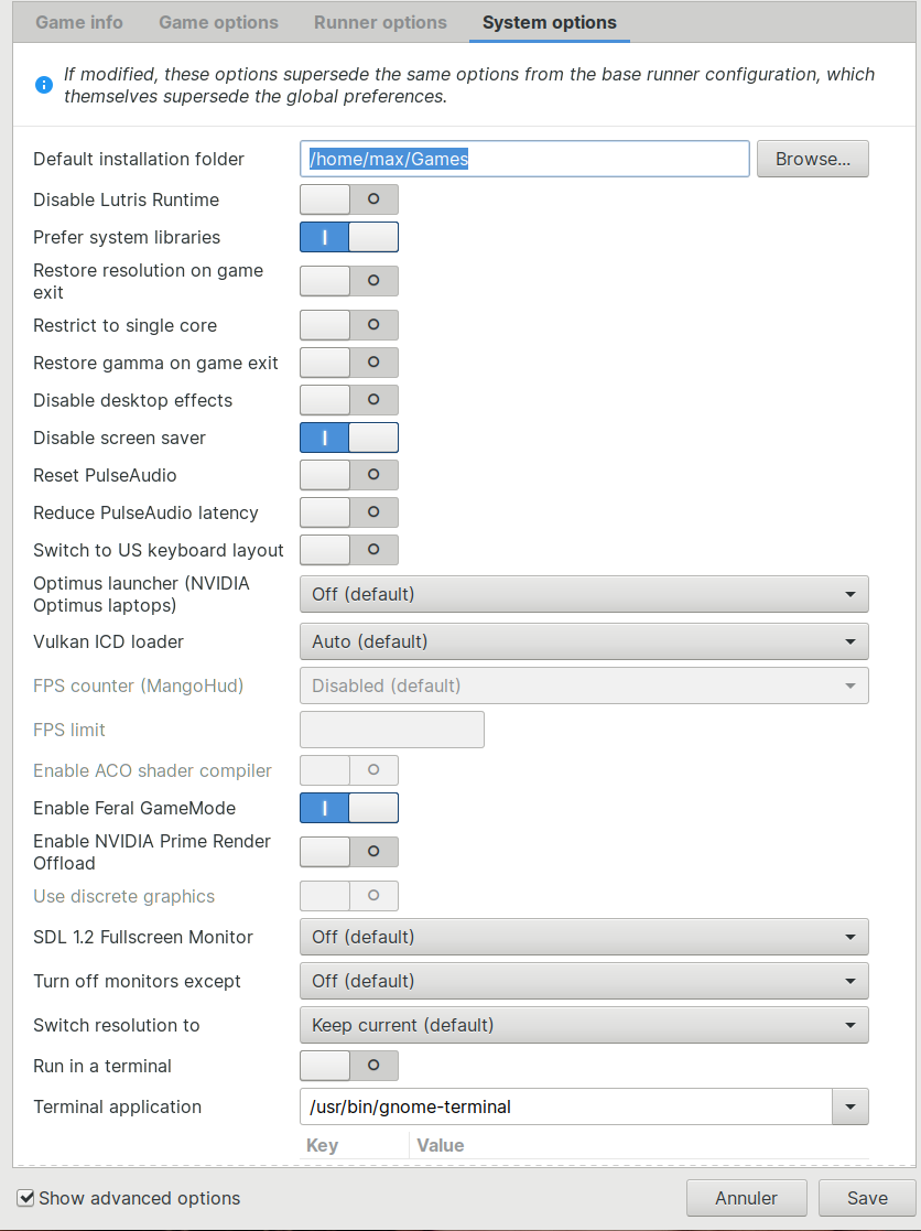

J’ai regardé tes screens et je vois un problème sur "System options".
Il faudrait cocher : Enable Feral gamemode (pour voir !)
Use discrete graphics est réglé différemment, chez moi, il et grisé !
Nous avons des réglages un peu différent, mais je pense que cela vient des paramètres de la carte graphique (j’ai une Geforce 1070 sur cette machine). Nos bureaux ne sont pas les mêmes non plus.
J’ai un bon espoir avec Feral game mode, c’est un paramètre important.
Dans l’onglet Runner options, tu trouves la version de Wine et de DXVK (Vulkan)
Ta version de DXVK est d'ailleurs différente, la tienne semble plus récente ?
