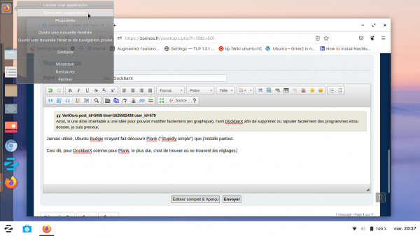

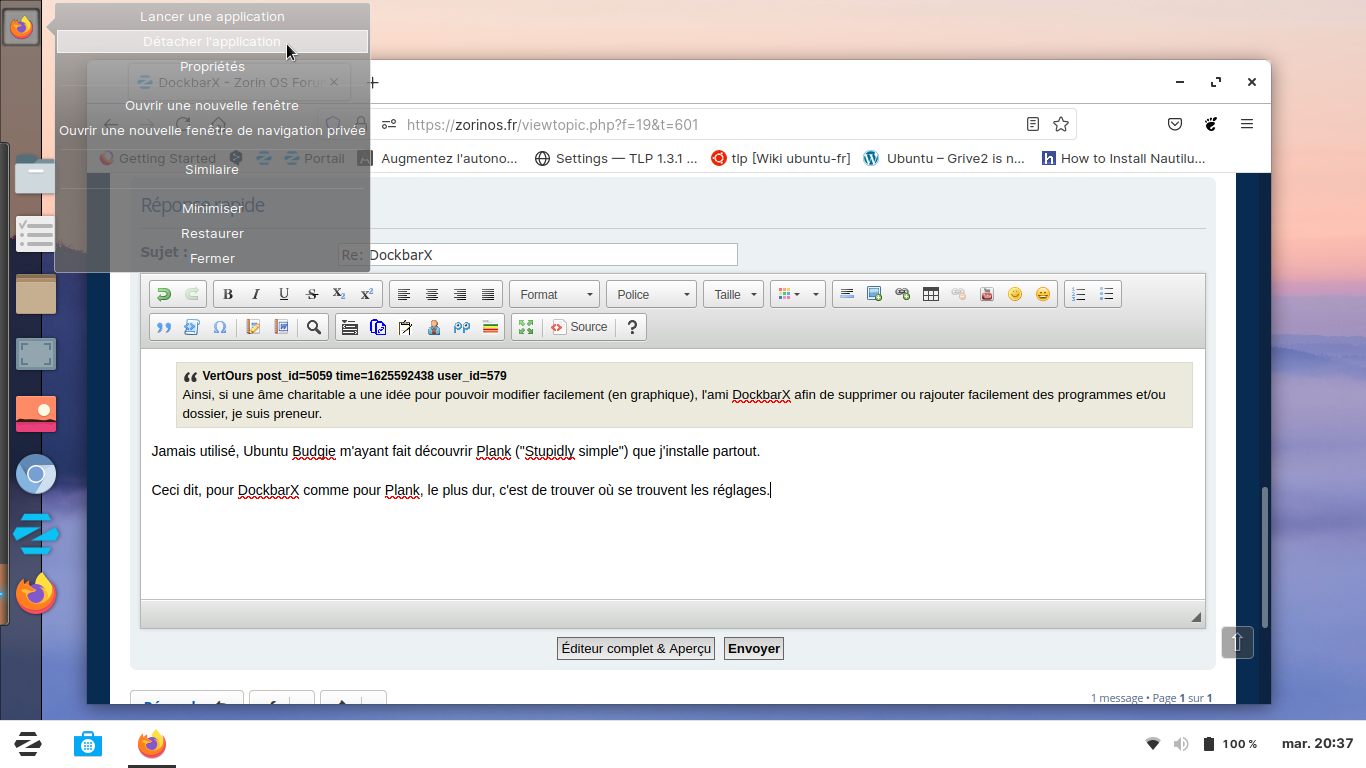

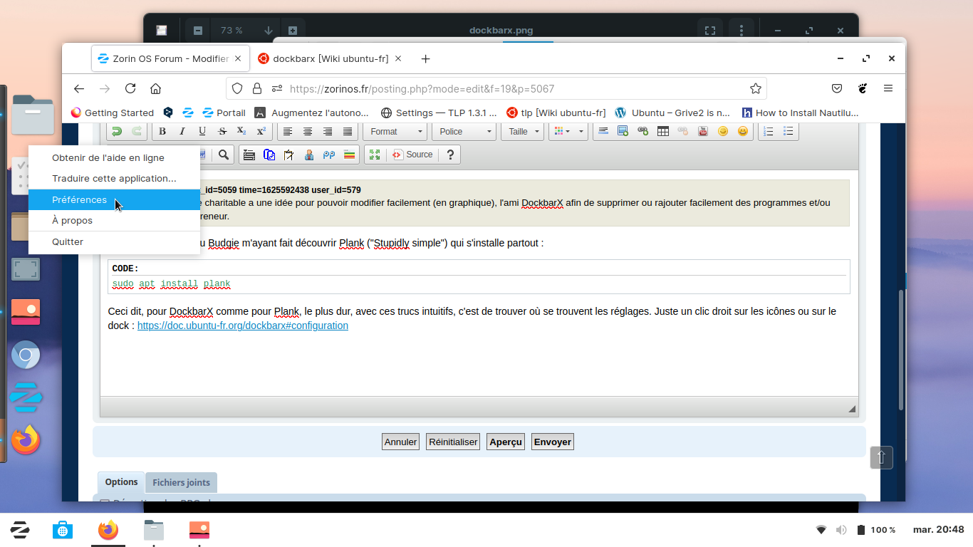

VertOurs a écrit : mar. 6 juil. 2021 19:27Ainsi, si une âme charitable a une idée pour pouvoir modifier facilement (en graphique), l'ami DockbarX afin de supprimer ou rajouter facilement des programmes et/ou dossier, je suis preneur.
Jamais utilisé, Ubuntu Budgie m'ayant fait découvrir Plank ("Stupidly simple") qui s'installe partout, sur Core comme sur Lite  :
sudo apt install plank
Ceci dit, pour DockbarX comme pour Plank, le plus dur, avec ces trucs intuitifs, c'est de trouver où se trouvent les réglages : un clic droit sur les icônes ou sur le dock, éventuellement combiné à un CTRL pour Plank.

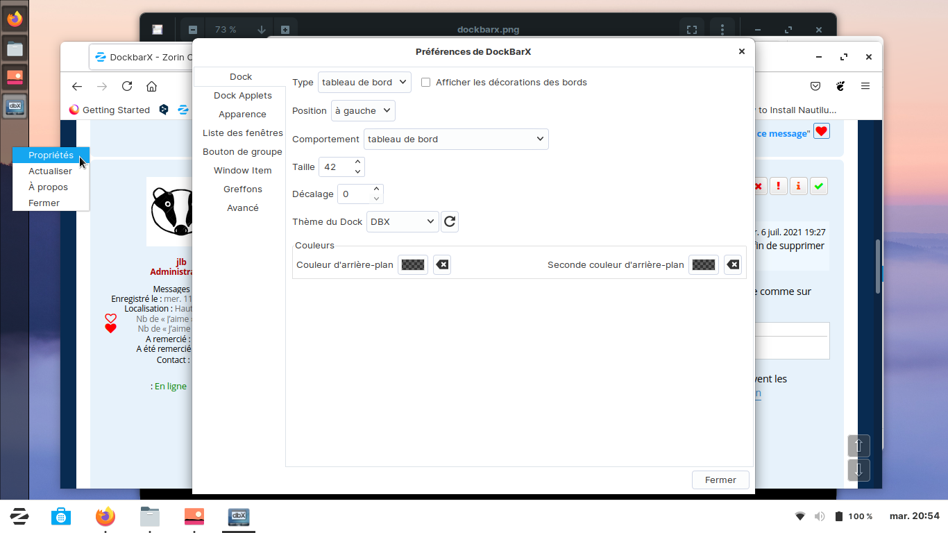

petite remarque : au vu de tes captures d'écrans, j'ai l'impression que tu as deux fois dockbarX. le premier, nativement présent dans ton tableau de bord sous forme de plugin situé à coté du bouton Zorin(démarrer), et qui contient la logithèque, Firefox et fichier. trois choses que tu ne trouveras pas sous forme de lanceurs dans les éléments de ton tableau de bar car dans dockbarX.
et ensuite le programme dockbarX pour tous les EB, installé en barre latéral sur le coté à la "unity''. et j'ai l'impression que c'est les propriétés de cette barre latérale que tu as ouverts et non celles du plugin. or c'est le plugin que je souhaite personnaliser. je me trompe peut etre?

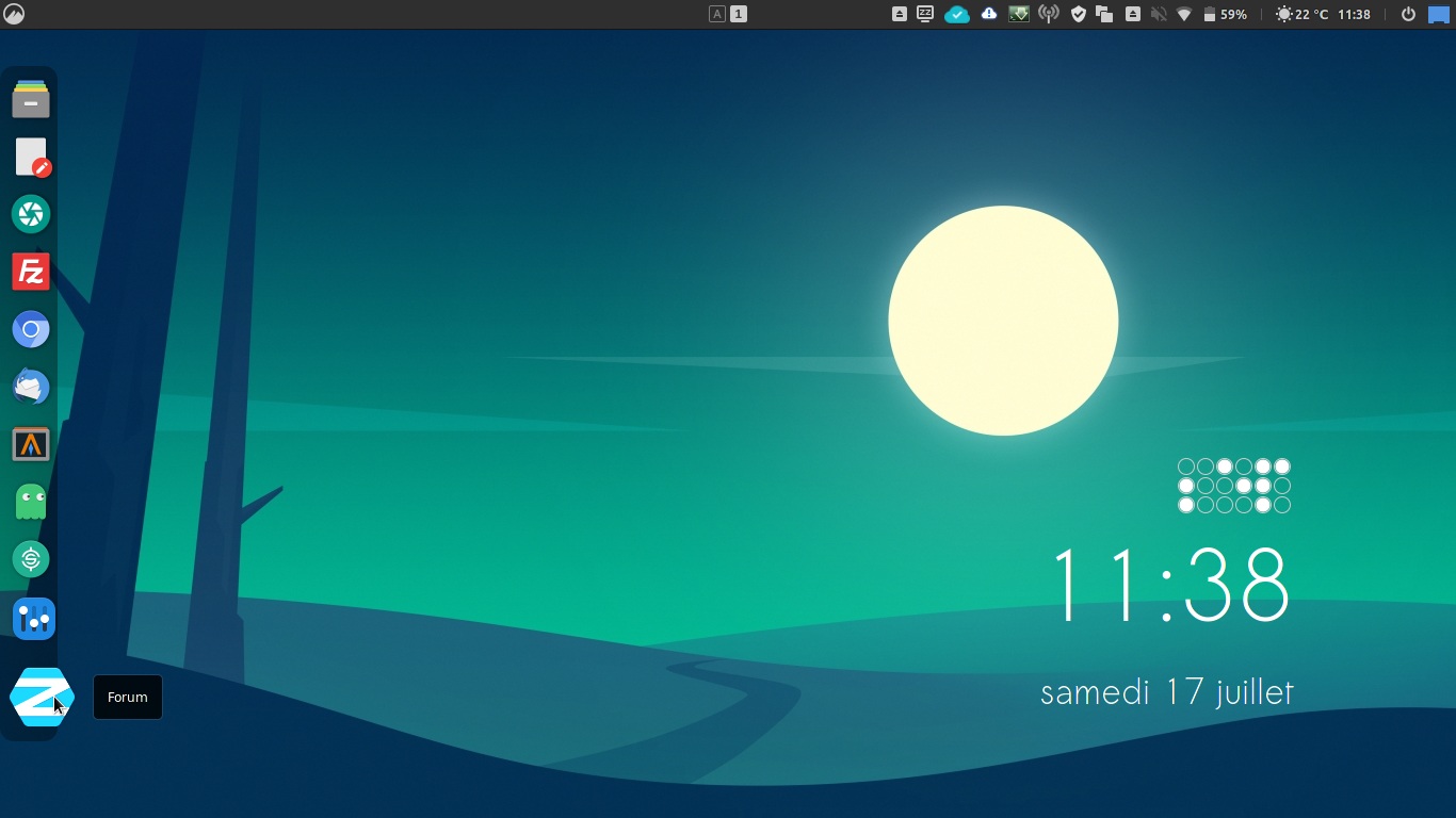

VertOurs a écrit : mer. 7 juil. 2021 16:51je me trompe peut etre?
Oui, je pense, sauf sur une chose : la deuxième copie d'écran superpose DockbarX et Plank (je n'ai pas fait gaffe), mais je voulais te montrer successivement les propriétés de DockbarX (1) et des lanceurs (2), toutes les deux accessibles d'un clic droit sur la barre ou sur l'icône concernée.
Pour le reste, j'ai du mal à te suivre, @VertOurs, aussi bien pour les problèmes de "remontée" de Plank que pour ta "petite remarque".
DockbarX, comme Plank sont des "docks", mais ils ne sont pas incompatibles avec le "panneau" (ou le "tableau de bord", suivant l'EB) : Plank me sert, non pas à planquer, mais à mettre en évidence les applications dont je me sers régulièrement. Sur Ubuntu Budgie, ça évite d'encombrer le panneau "à la Windows" lorsque j'ai un certain nombre d'applications ouvertes en même temps et sur Zorin, disons que... c'est pour changer de Windows. :D
Après, dans les propriétés de DockbarX, tu peux choisir la présentation : barre, dock centré, ou coin.
Enfin, toute application peut s'épingler et ce désépingler dans ces docks. Mais sur ce point encore, c'est Plank qui est le plus efficace — le principe KISS...
:idea:  Mais si ta référence est Zorin Lite, nous ne parlons pas de la même chose : de mémoire, XFCE offre la possibilité de transformer son panneau en "dock"., alors que moi, j'ai installé DockbarX sur la version Core, "à la Ubuntu"...

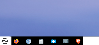

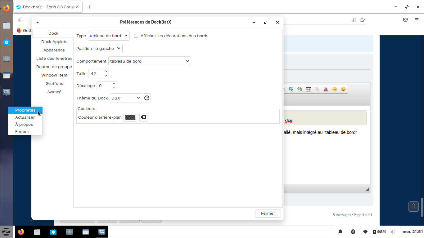

VertOurs a écrit : mer. 7 juil. 2021 21:18Pour ma petite remarque, je comprends qu'elle doit être flou si tu es sur gnome, mais elle prend tout son sens sur xfce.
Ouh ! C'est encore plus chelou que je ne le pensais ! En effet, DockbarX est bien installé, mais comme élément du "tableau de bord" : c'est la partie en noir  (Clic droit sur le tableau de bord > Préférences du tableau de bord > Éléments > DockbarX > Bouton "Œil" > Solid color).
N'ayant pas pratiqué Xubuntu (sauf en passant avec l'installateur d'Arch qui l'utilise), je ne sais pas s'il s'agit d'une configuration particulière à Zorin Lite.
Mais DockbarX — comme son nom l'indique — peut aussi devenir un dock "à la Mac".
Pour accéder à son paramétrage, deux possibilités :
  • soit on le lance en tapant "dockx" dans le terminal, puis on clique droit sur la barre ;
  • soit on lance l'éditeur de menus (Paramètres ou "men" dans la boîte de recherche d'applications), on cherche l'entrée de menu en tapant "doc" (il est dans la rubrique "Accessoires"), et on active son affichage.
Bref, d'après ce que j'ai compris, il faut faire un choix : soit on se contente de DockbarX comme élément du tableau de bord, soit on l'enlève dudit tableau de bord pour s'en servir comme dock. Mais il faut aussi l'ajouter aux applications au démarrage (Paramètres > Système > Session et démarrage > Démarrage automatique d'application > Ajouter > Commande : dockx.

Bonsoir, Exactement, c'est du plugin xfce dont je parle, sais tu comment y insérer des programmes ? Pour le coup me contenter de DockbarX comme élément du tableau de bord est tout que je souhaite. Juste plutot que firefox, et consort j'aimerais plutot avoir discord and co 😅 bref pouvoir choisir ce que je veux.

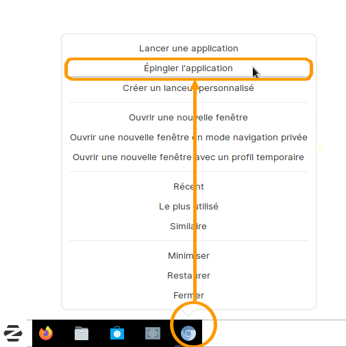

M'enfin, @VertOurs, comme sur tous les docks, même s'il est intégré au tableau de bord : lorsqu'on lance un programme, son icône s'affiche. Un clic droit, et on l'épingle, ou la désépingle.
Exemple avec Chromium :
Après on réorganise les icônes à la souris.

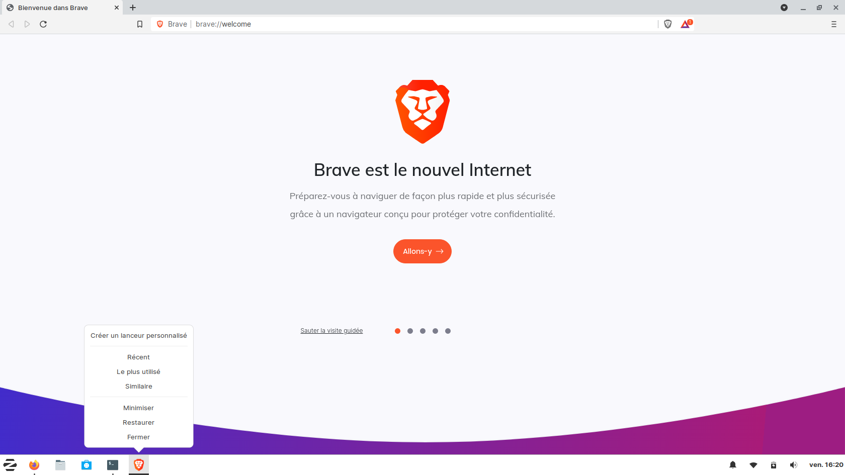

Non parce que je veux bien être tête en l'air, mais ma myopie m'empêche de voir la fameuse ligne pour épingler au dock. ce qui est bizarre car dans la machine virtuel, ça marchait. :huh: ​​​​​​​

Oui @VertOurs : ce n'est pas une application "normale", c'est un snap.
VertOurs a écrit : lun. 12 juil. 2021 19:45Non parce que je veux bien être tête en l'air, mais ma myopie m'empêche de voir la fameuse ligne pour épingler au dock. ce qui est bizarre car dans la machine virtuel, ça marchait. :huh: ​​​​​​​
Je ne pratique pas les machines virtuelles, mais les myopes voient très bien de près, j'en sais quelque chose :
:D

Alors je retiens que les snaps posent problèmes (a voir pour les flatpak et appImage?) mais en l'occurence, je n'ai pas installé Brave par snap mais en ligne de commande apt avec les instructions trouvé ici. je n'avais pas l'impression que c'était un snap, surtout que lorsque je fait  snap list, il n'y est pas.
ceci dit, je pense que c'était un petit bug que le redémarrage a corrigé car la possibilité d'épingler est de nouveau la.

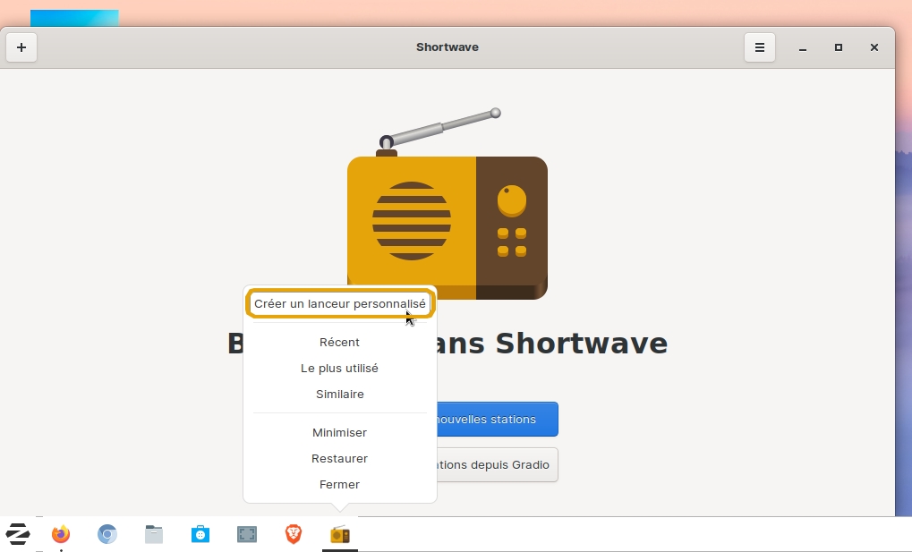

Sinon, avec les snaps, la méthode est beaucoup plus simple que je ne l'avais cru dans un premier temps : lancez l'application, cliquez droit sur l'icône qui s'affiche dans DockbarX et choisissez "Créer un lanceur personnalisé" :
