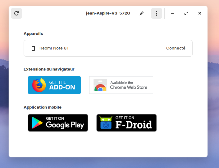

PS : Le temps de changer de système d'exploitation, je suis passé sous Zorin 15.3 Core et j'ai téléchargé Zorin Connect pour Android sur mon smartphone.
​​​​​​​Je confirme, l'apparairage n'a posé aucun problème. Et si ton smartphone est connecté par Wifi au réseau de ton ordi, il devrait en être de même :

Un peu plus tard :  @leov66 ​​​​​​​Avec Zorin Connect sur le PC et sur le smartphone, les transferts se font dans les deux sens après avoir convenu d'un répertoire de destination sur le smartphone.

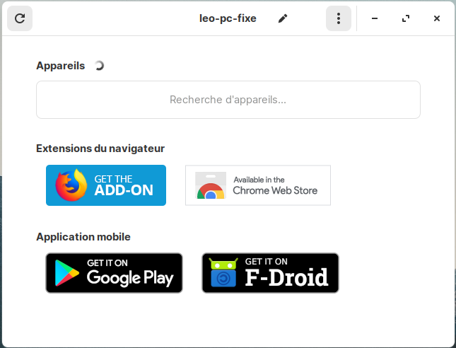

Je vais être plus précis, veuillez m'excuser
Dans l'ordre chronologique :
J'ai installé Zorin Connect sur mon smartphone, j'ai ouvert l'application sur mes 2 appareils (ordinateur et smartphone), j'ai vérifié que j'étais sur le même réseau sur les deux appareils et rien ne se passe, c'est-à-dire que je n'arrive pas à détecter mon smartphone avec mon ordinateur ou inversement (à détecter mon ordinateur avec mon smartphone)
Ensuite j'effectue des recherches au cas où des gens aient eu le même problème que moi, mais rien qui ne résolvait mon problème donc je suis venu vers vous
À la suite de mes recherches, j'installe KDE Connect (avec lequel j'ai le même problème), j'installe GSConnect (toujours le même problème)
Je viens d'essayer en désinstallant ce que j'avais installé avec mes recherches (à savoir KDE Connect et GSConnect)
Le problème est toujours persistant : (capture d'écran jointe)

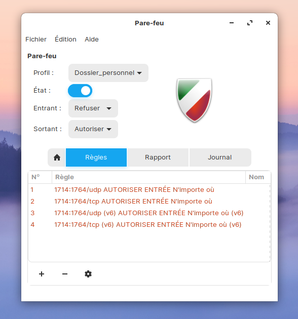

J'ai vérifié : après l'activation de ufw...
sudo ufw enable
... la liaison Zorin Connect ne fonctionne plus.
En autorisant les ports selon la méthode préconisée par KDE, elle est rétablie :
sudo ufw allow 1714:1764/udp
sudo ufw allow 1714:1764/tcp
sudo ufw reload
​​​​​​​En bon empirique, je vous suggère donc de désactiver le pare-feu...
sudo ufw disable
... pour voir si l'appairage se fait comme il s'est fait pour moi sans pare-feu, puis de le rétablir, et d'ajouter les règles selon la méthode ci-dessus.

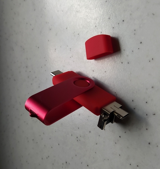

Il existe dans le pire des cas une solution ultime qui marche à coup sure.
La bonne vieille liaison câble en USB et tout smartphone connecté par ce biais deviendra accessible depuis l'explorateur de fichier de n'importe quel OS tournant sous linux.
Ceci si vous n'arrivez pas à trouver un bon logiciel de gestion de phones tournant sous linux, c'est empirique mais cela permet à minima de faire beaucoup de choses par ce biais.
Impératif à respecter:
- Un smartphone avec une sortie mini-usb
- Un cable mini-usb/usb (pour brancher le phone au pc)
- Autoriser dans les paramètres du phone le transfère de fichier par câble usb (bien entendu il faudra activer les Options pour les développeurs prévu dans les paramètres systèmes de tout phone tournant sous Android).
Vous aurez accès alors "aux entrailles du phone" et pourrez à minima l'explorer mais aussi rapatrier sur votre pc images, vidéos etc comme vous le feriez avec un ordi ordinaire. Il vous sera aussi possible de faire l'inverse, envoyer ce que vous voulez sur votre phone.

Autoriser les ports :​​​
sudo ufw reload
Je n'ai toujours pas vu mon téléphone, donc j'ai désactivé temporairement mon pare-feu :
sudo ufw disable
Et j'ai pu voir mon téléphone l'associer et après j'ai réactiver le pare-feu avec :
sudo ufw enable
