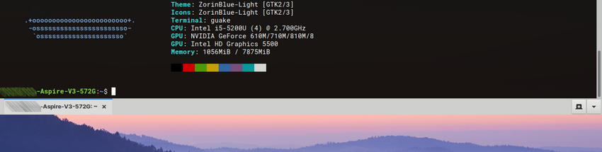

Désormais c'est F12 qui fera apparaître ou disparaître votre nouveau terminal pleine largeur.
Cliquez droit sur le terminal pour accéder aux préférences. Moyennant quelques cases à cocher ou décocher, Guake se lancera discrètement au démarrage :
​​​​​​​Mais je ne vous impose rien, il y a suffisamment de réglages fonctionnels ou cosmétiques pour que vous parveniez à le configurer à votre goût : pour ma part, j'ai remplacé F12 par la touche "Carré" sur le bord gauche du clavier, entre les touches "Echap" et "Tab", qui tombe plus facilement sous la main et dont je ne me sers jamais.

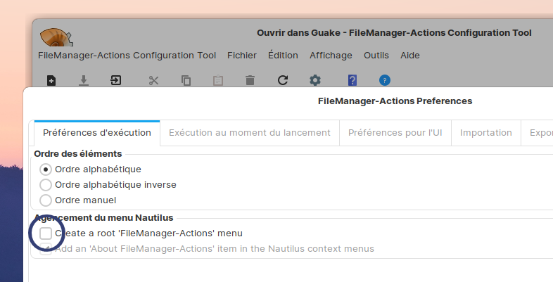

Commencez par décocher la case "Create a root 'FileManager-Actions' dans les "Préférences" (FileManager-Actions Configuration Tool > Preferences) pour éviter la création d'un répertoire dédié dans le menu contextuel :

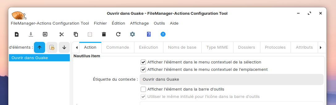

  • Dans l'onglet "Action", cochez ces deux cases et nommez la nouvelle action "Ouvrir dans Guake" :

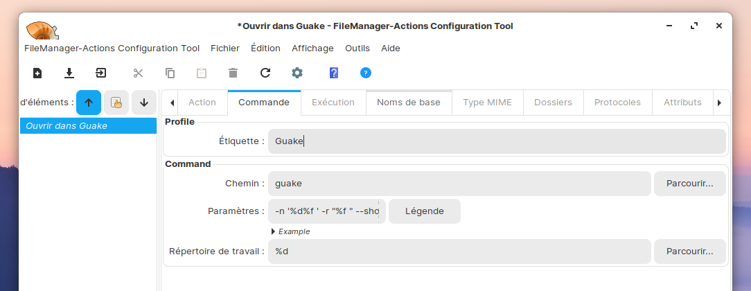

  • Dans l'onglet "Commande", tapez "guake" comme chemin avec ces paramètres — quelques essais vous permettront de ne retenir que ceux qui vous intéressent vraiment :
-n '%d%f ' -r "%f " --show -e "cd '%f' && ls -l"

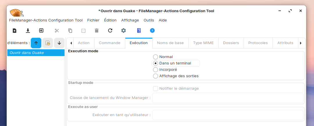

  • Dans l'onglet "Exécution", choisissez "Dans un terminal" :

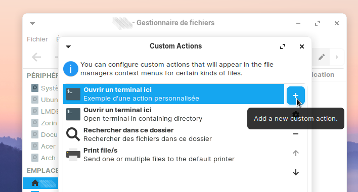

Bonne nouvelle, @VertOurs, on peut aussi intégrer Guake à Zorin 15.3 Lite.
C'est même plus simple qu'avec Zorin Core, ​​​​​​​Thunar, l'explorateur de fichiers de XFCE possédant nativement un module de configuration d'actions personnalisées qui permet, entre autres, d'ajouter une option "Ouvrir Guake ici" au menu contextuel.
Ne pas oublier d'installer Guake ! (voir ci-dessus)   :D ​​​​​​​

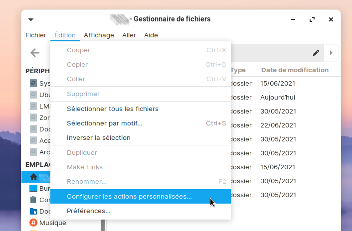

Lancer Thunar.
Edition > Configurer les actions personnalisées...
Custom Actions > Bouton "+"
Créer une action > Onglet "Basic"
  • Name : Ouvrir Guake ici (ou autre chose)
  • Command : guake -n NEW_TAB && guake -e "cd %f" && guake -t
  • Icon : Cliquer sur le bouton "No icon".
Rechercher l'icône de Guake, la sélectionner et valider.
Créer une action > Onglet "Appearance Conditions"
  • Cocher la case "Directories".
  • Valider.
Voilà, c'est fait !
