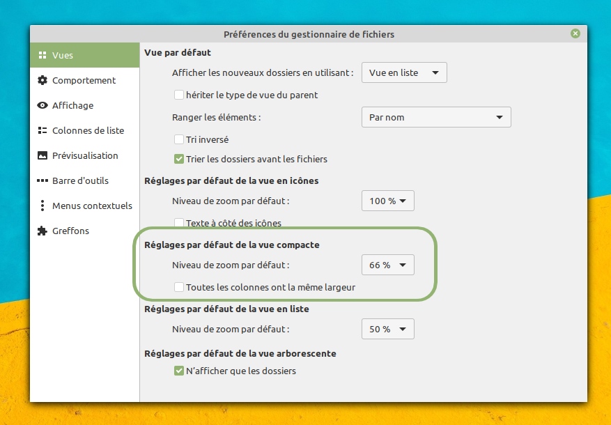

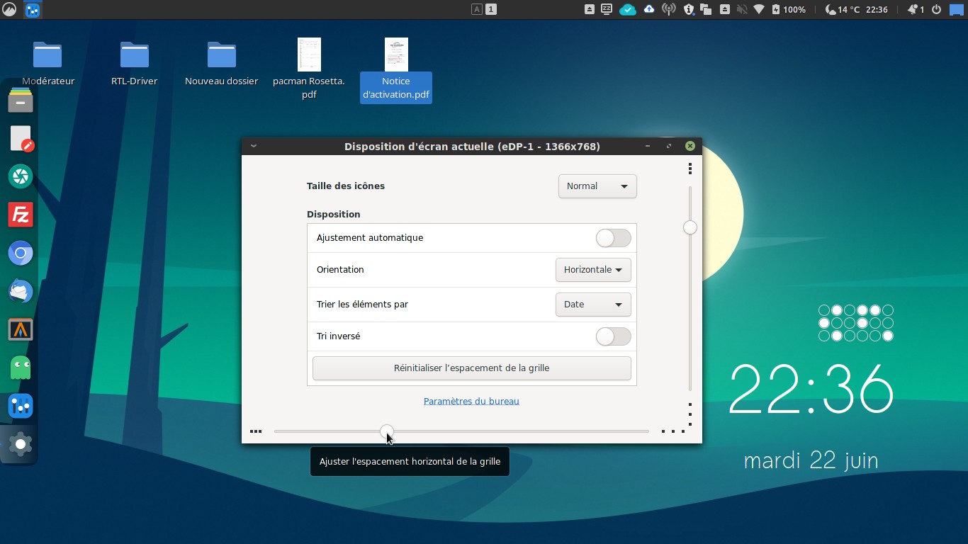

- A partir du bureau : Clic droit > Personnaliser > Barres de réglage horizontale et verticale
- A partir de Nemo, puisque c'est l'explorateur de fichiers qui assure l'affichage des icônes : Préférences > Vues > Réglages par défaut de la vue compacte > Niveau de zoom par défaut :
En jouant sur les deux réglages, on obtient quelque chose d'assez proche de ce que tu souhaites. (Copies d'écran d'Arch Linux et de LMDE)

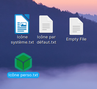

Sur ta capture d'écran, avec le dock sur le coté et la petitesse de l'image c'est difficile d'avoir la sensation ou pas, mais j'ai l'impression que c'est toujours présent. en fait en y réfléchissant bien j'ai l'impression que ce qui me dérange c'est que la "collision box" des icones et de leurs titres est plus large que celle des icones et titre de Windows. et c'est ça qui me fait tiqué. les icones ne sont pas collé, il y a toujours un jour voici le résultat que j'essaye d'avoir (même si je comprends que pour certains la différence est subtile, mais à mes yeux après 4 mois d'utilisation de Mint elle est toujours aussi énorme.)

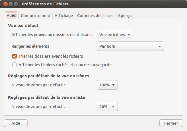

Ces réglages ont perduré dans les préférences de Nautilus sur Ubuntu Unity jusqu'à la version 17.04 mais ils n'y sont plus dans l'environnement Gnome :
En revanche, comme la version de Nautilus installée est la 3.26...

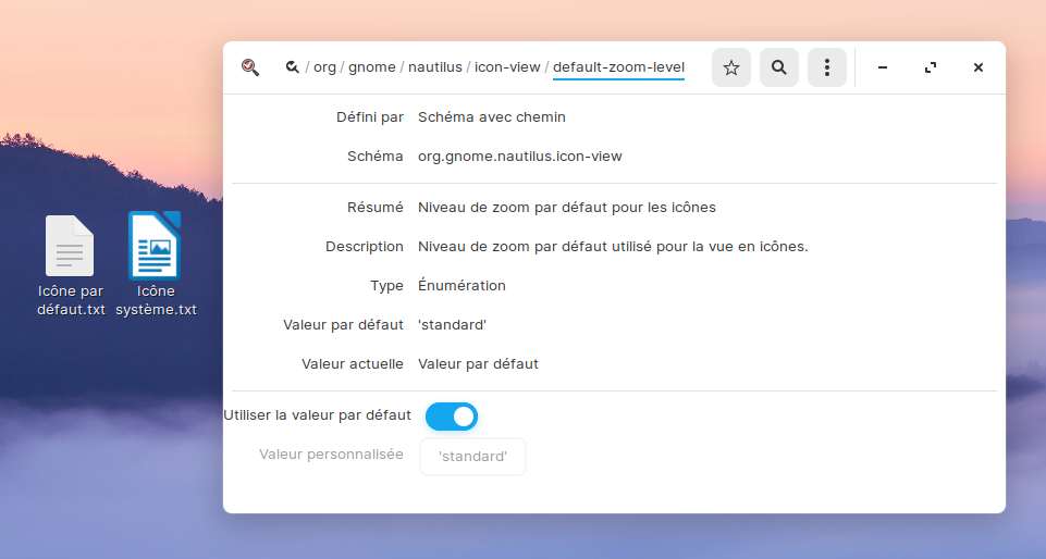

... ils n'ont pas disparu et on peut y accéder par Dconf Editor, comme on l'a vu dans un autre sujet :
Moyennant quoi, le résultat n'est pas si moche...

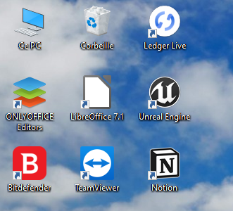

PS : Je viens de regarder un bureau Windows 10. Franchement, là aussi il faut jouer de la taille des polices pour que les titres des icônes ne se télescopent pas.

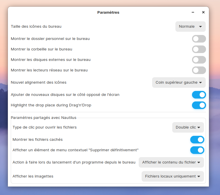

@VertOurs Comme il pleuvait, j'ai cherché un peu plus :
Comme l'affichage des icônes sur le bureau dépend de Nautilus, je pense qu'il faudra te contenter des réglages que je t'ai signalés.
Mais si ce détail a autant d'importance pour toi, tu peux toujours essayer Kubuntu : il paraît que le bureau Plasma permet ce genre de bidouillage !

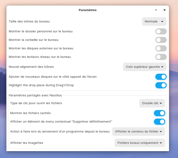

- L'extension Gnome que je te conseillais ne fonctionne pas : je n'avais pas vérifié au préalable la version de gnome-shell de Zorin 15.3.
gnome-shell --version- Faute de mieux, j'ai essayé l'extension de base, mais elle ne propose rien qui aille dans le sens de ce que tu souhaites — ni rien d'extraordinaire d'ailleurs :
- Je n'ai trouvé que le paramétrage de l'écran des applications (taille et espacement des icônes) qui dépend de gnome-shell.
