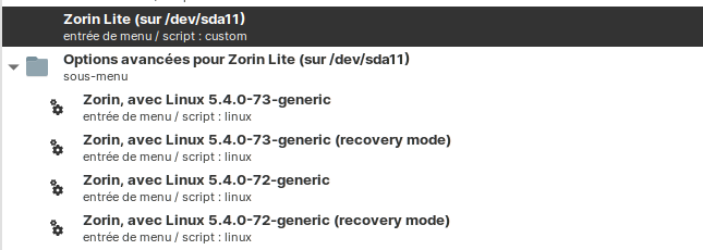

Ce qui nous intéresse, c'est Zorin. Aux différences de nom et de partition près, ça devrait ressembler à ceci, l'entrée sélectionnée étant l'entrée fautive :
Clique droit sur cette entrée et choisis "Modifier".
Normalement, l'avant dernière ligne se termine par ces instructions :
ro recovery nomodeset dis_ucode_ldr
Remplace-les par celles-ci.
ro  quiet splash $vt_handoff
S'il y a aussi deux lignes commençant par "echo", tu peux les supprimer.
Referme la fenêtre, et clique sur le bouton "Enregistrer" dans la barre de menu.
Après quelques minutes de patience, tu devrais avoir retrouvé le mode de lancement normal.
Il se peut toutefois que ton menu ait été un peu dérangé, mais tu pourras le remettre à ta convenance avec Grub Customizer.
Consulte la documentation au besoin : https://doc.ubuntu-fr.org/grub-customizer
Que ça marche ou que ça ne marche pas, reviens nous le dire en précisant le numéro du noyau qui se trouve dans le code (5.4.0-XX).  :)

Quand je démarre mon PC j'ai l'écran de boot qui s'affiche avec "zorin" et "options avencées pour zorin", quand je clique sur "zorin", ça affiche l'écran que j'ai envoyé en photo et quand je clique sur "options avencées pour zorin" j'ai accès à l'option recovery (et donc à un terminal). J'avais déjà installé  Grub Customizer auparavant pour paramétrer mon boot...
j'ai tapé la commende "uname -mr" pour connaitre ma version du noyau et voici le résultat: 5.4.0-72-generic x86_64

Noah33 a écrit : mer. 19 mai 2021 19:09j'ai tapé la commende "uname -mr" pour connaitre ma version du noyau et voici le résultat: 5.4.0-72-generic x86_64
La version courante sur Zorin est la 5.4.0-66. Si tu veux, tu peux modifier les deux occurrences du numéro de version dans le code. Mais si tout tourne bien, est-ce vraiment nécessaire ?
