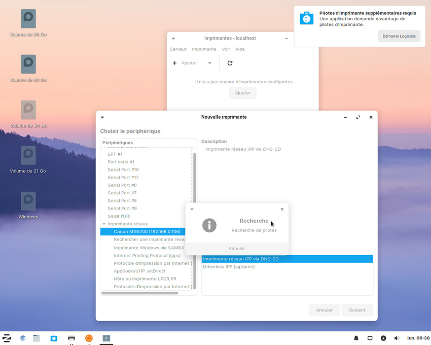

Re: Nouvelle imprimante
Bonjour à tou.te.s,
J'ai pu retrouver l'état antérieur Périphériques/Imprimantes. J'ai donc retrouvé l'écran initial et lorsque je clique sur "Ajouter une imprimante", apparaît à nouveau la fenêtre avec CUPS-BRF-Printer qui était déjà préinstallée. Et c'est là que j'ai besoin de vous car je ne sais quelles informations entrer. Si possible à partir de la fenêtre Imprimantes - localhost
J'ai des infos concrètes :
- celles obtenues par l'imprimante elle-même "Network Configuration Page"
- celles obtenues à partir des paramètres réseaux de l'imprimante (Détails, Identité, IPv4, IPv6, Sécurité)
Merci d'avance,
Anne-Neige
C’est le serveur d’impression que tu as là, tant que ton imprimante n’apparaîtra pas dans ce panneau rien ne fonctionnera.
Les pilotes de l’imprimante ne semblent pas installer ou ne fonctionnent pas !
Je te conseille de tout recommencer et de suivre le tuto en partant du lien que je t’ai fourni.

- Depuis "Paramètres > Imprimantes", je cherche à ajouter une nouvelle imprimante. Une notification m'avertit qu'il faut ajouter des pilotes supplémentaires.
- J'accepte. "Logiciels" se lance mais ne trouve pas ce qu'il cherche dans les dépôts, ce qui ne m'étonne pas outre mesure...

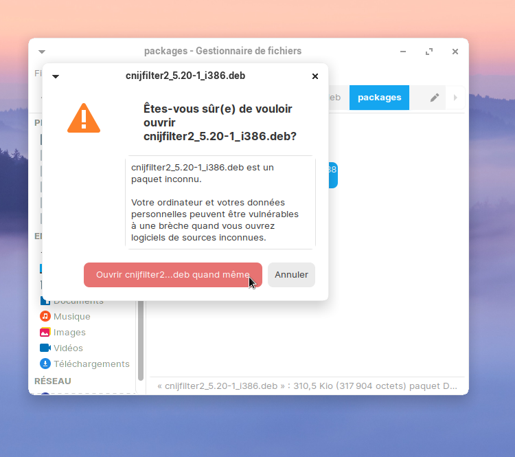

- Je décompresse l'archive du pilote d'imprimante et j'ouvre le répertoire "packages" qu'elle contient.
- A l'intérieur, je choisis le pilote pour l'architecture 32 bits (cnijfilter2_5.20-1_i386.deb) et je clique dessus pour l'installer. Je passe outre l'avertissement sur le danger potentiel d'exécuter des logiciels "de source inconnue".
- "Logiciels" me propose d'installer mon pilote, ce que j'accepte.
- Je fais de même avec le pilote du scanner.

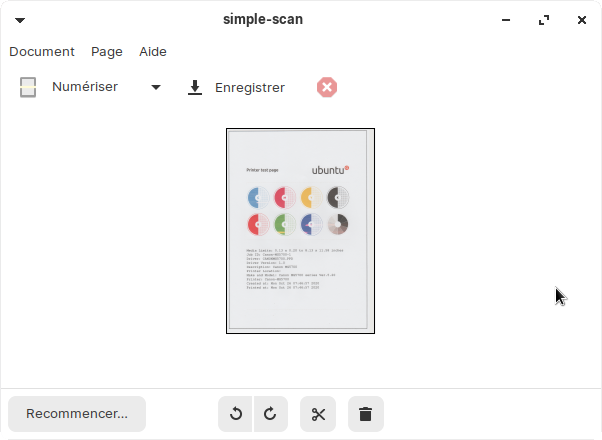

- J'en profite pour la scanner avec "Simple Scan", le logiciel de numérisation fourni avec Zorin dans la catégorie "Infographie" :
- Agréable surprise, la qualité de l'impression de la feuille de test est bonne.

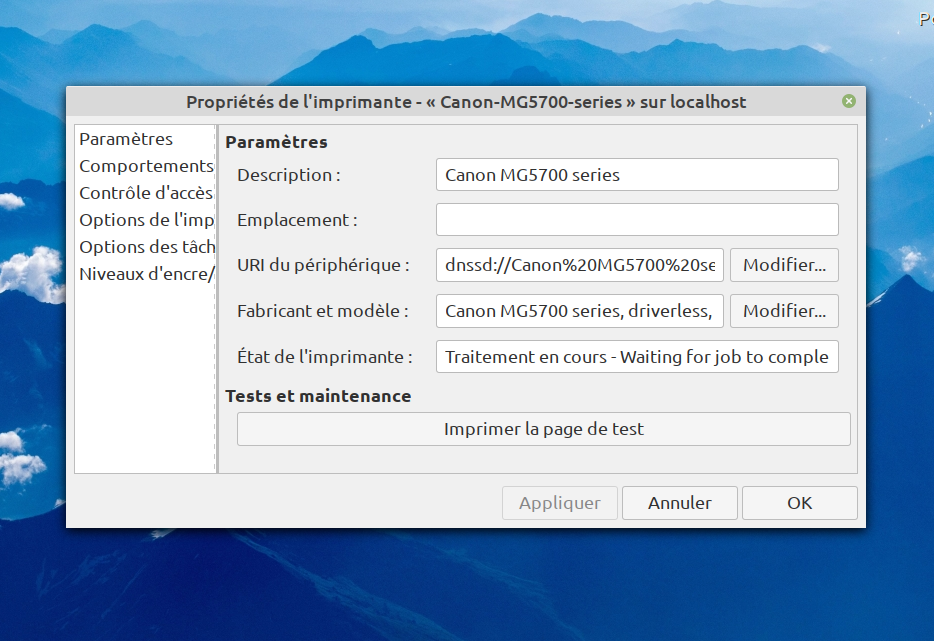

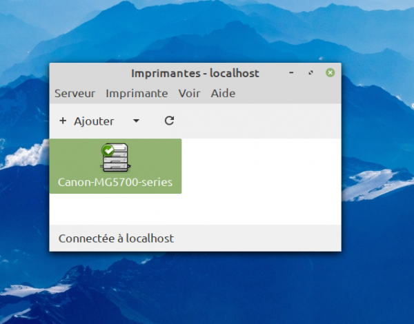

Désolé, sur Linux Mint Tricia (Ubuntu 18.04) aussi, l'installation de mon multifonction s'est faite en un clic.
J'espère seulement que ce qui est possible avec mon imprimante sur un ordinateur de 16 ans le sera aussi sur celui de @AnneNeigedesbois avec la sienne — avec Zorin ou une autre distribution.
