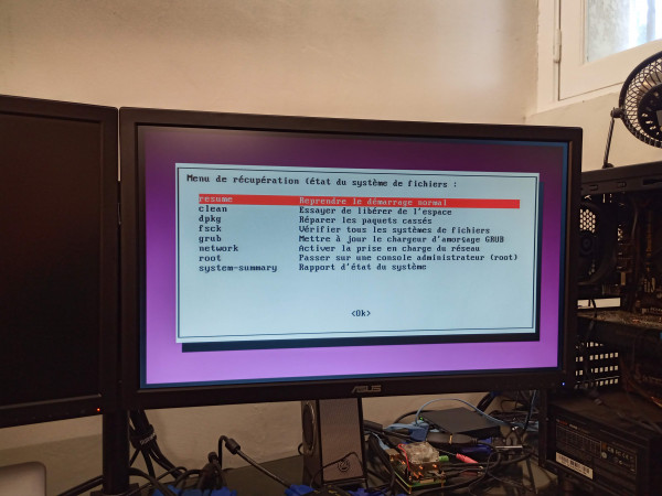

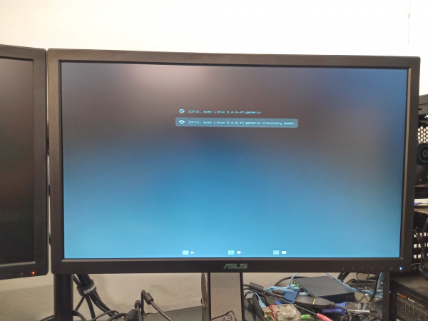

Mon problème est apparu sur une autre machine (core I5, 16 Go Ram, SSD 120 Go), après une installation classique.
Le lanceur Grub s'affiche sans problème et propose bien Zorin, mais si je tente de le lancer directement pus rien ne se passe.
Ne m'avouant pas vaincu je rentre dans les options de lancement de Zorin, et je choisi l'option dont j'ai oublié le nom mais qui correspond à une réparation.
Et dans ce nouveau menu en relançant simplement Zorin ça fonctionne.
Y a-t-il un truc que j'ai raté quelque part dans l'install ?

Bonjour @Blind114 et bienvenue au club !
J'ai appris à connaître le caractère farceur de GRUB.
Tu ne dis pas si tu as plusieurs OS sur ton installation, mais on va faire comme si.
Installe grub-customizer sur Zorin (avec Synaptic ou en cliquant sur ce lien [url]apt://grub-customizer[/url]). Tu le retrouveras dans les "Paramètres".
Lance-le.
Vérifie les items du menu en cliquant sur "Modifier" et en vérifiant que les trois occurrences de l'UUID du système (un truc long à coucher dehors) sont identiques et corrige les erreurs éventuelles.
En cas d'UUID différentes, généralement c'est la dernière occurrence qui ne va pas. Remplace-la par la précédente.
Enregistre, relance la machine, ça devrait être Ok.

Merci pour ta réponse,
Pour être plus précis je n'ai installé que Zorin sur cette machine, c'est pour moi un test de déploiement avant d'aller l'installer chez d'autres qui ne sont pas contre l'idée de passer à Linux, mais qui n'ont jamais connu que Windows.
Après j'avoue aussi y être allé comme un bourrin en ne regardant pas si mon bios était bien paramétré and co...
Merci, je mettrai cette solution en oeuvre en fin de semaine et je ferai un retour.

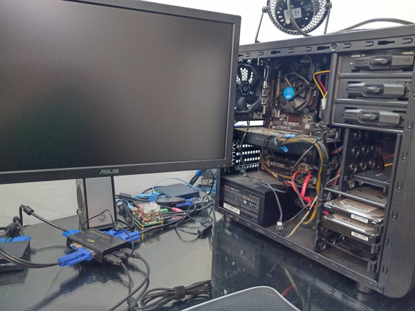

Tout d'abord, cela ne m'étonne qu'à moitié que vous ayez déjà fait un tuto sur le multiboot avec grub-customizer, et je vous en remercie comme beaucoup d'autres je suppose.
Ensuite sur mon PC de Bureau dont voici une photo de mon installation :
1 tour ouverte quasi en permanence quand je teste des choses,
1 pc portable de boulot (win10, et mal configuré avec un conflit de carte vidéo du coup il plante de temps à autre, mais je n'ai malheureusement pas le droit d'intervenir sur la config).
1 raspberry avec un petit refroidissement à 2 caloducs énorme !
2 écrans.
Donc en soit rien d'extraordinaire !
J'ai donc décidé de changer de disque dur dans l'idée de faire un multiboot, mais pour l'instant je ne sais pas encore combien d'os je vais mettre et lesquels, mais j'ai dans l'idée de mettre Kali-linux, Manjaro (à voir car je connais assez bien et je l'ai déjà sur mon Rpi), éventuellement LMDE histoire de tester les conseils de Jlb, bon enfin on verra ça plus tard.
Donc j'ai refais mon install et je suis encore contraint de démarrer Zorin en mode rescue, même si je lui demande de démarrer normalement sinon ça bloque pour avoir une approche complète voici les étapes en photo :
Et là ça fonctionne, donc j'installe grub-customizer en suivant la procédure donnée par Saint JLB !
Et maintenant je rentre dans le vif (voir prochain post,
Merci @ tous !
2 écrans.

Youhouh @Blind114 — je me la joue capitaine Marleau !
Pourquoi tu héberges tes images ailleurs que sur le forum ? Du coup, on ne voit rien de ce que tu voulais nous expliquer.
Et c'est dommage, parce qu'on ne sait toujours pas ce qui posait problème et que tu sembles avoir résolu.
C'est d'accord, ce n'est pas évident de comprendre qu'il faut passer en mode "Editeur complet" pour pouvoir faire ce genre de choses — que je vais faire pour pouvoir joindre cette copie d'écran (Fichiers joints > Ajouter des fichiers > Insérer dans le message) :
Tu peux installer autant d'OS que tu veux dans les limites de la capacité de ton nouveau DD. Mais à l'usage, j'ai constaté qu'une partition de 20Go, ça ne suffit pas si tu veux te servir de ton OS Linux, ou même simplement le mettre régilèrement à jour. 30Go, c'est peut-être trop, mais le système ne proteste plus.
J'attends la suite de tes aventures !
Non, c'est l'inverse : par un concours de circonstances @roger a eu des problèmes du même type juste après toi. Et comme j'ai toujours différé de faire ce tuto pensant que ça n'intéresserait personne, je le lui ai suggéré.
Ah ! Je n'ai pas tout ça.
