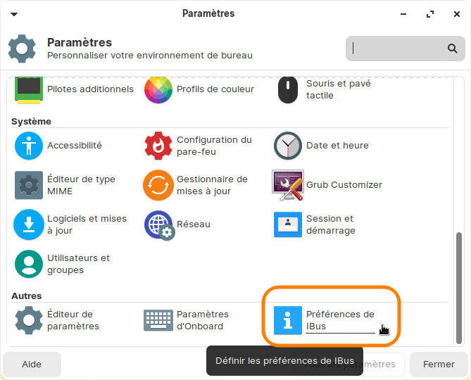

Salut @idris,
Il me vient encore une suggestion — qui ne doit pas te faire oublier ce que t'a demandé Mickaël.

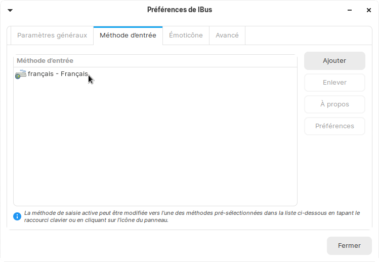

As-tu cherché à activer les "Préférences de Ibus" dans les "Paramètres" ?
Je me suis dit que ça pourrait contribuer à réveiller le clavier de l'Acer portable. Sait-on jamais ?  :-/
Par défaut, la méthode d'entrée est anglaise, mais on peut la définir :

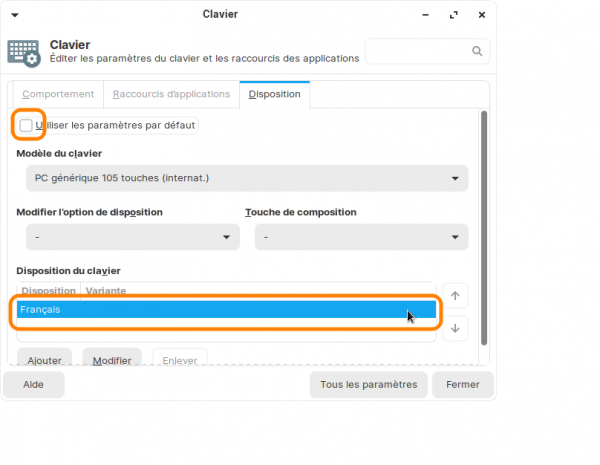

Il faut encore un détour par "Paramètres > Clavier > Disposition" pour retrouver la disposition voulue :
Fait sur Zorin 15.3 Lite 32bits.
