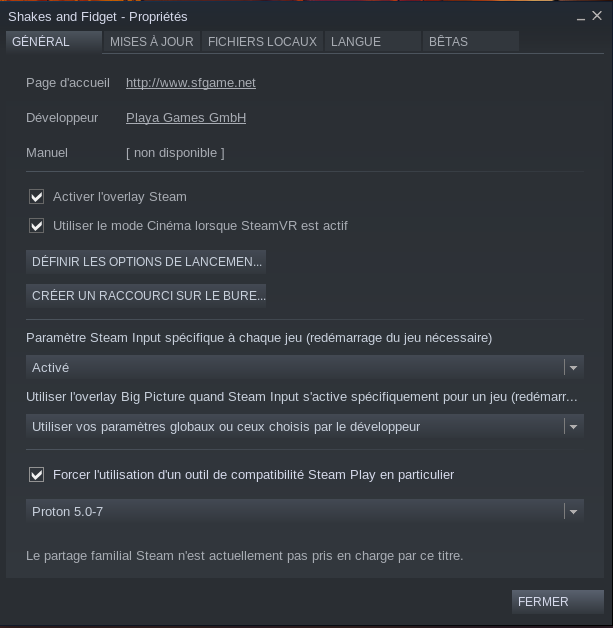

Une fois le jeu dans ta bibli, il faut cliquez sur les propriétés du jeu et régler ainsi  :
Une fois ceci fait, tu cliques sur Jouer

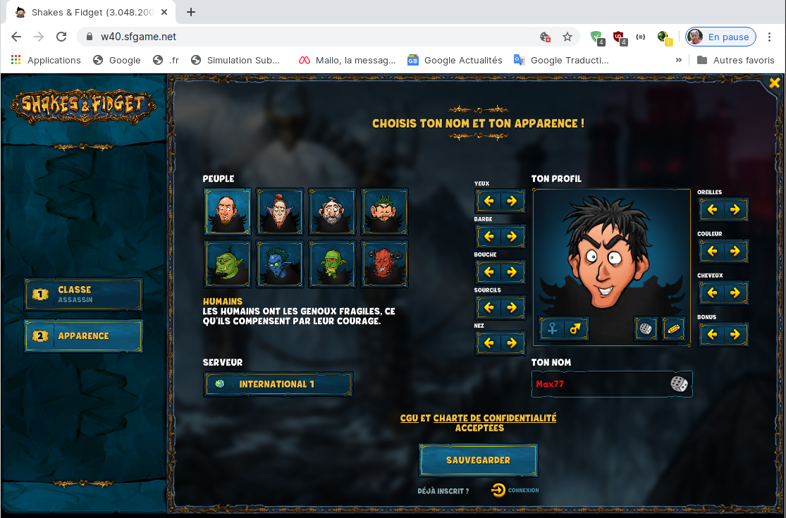

Je viens de faire un nouveau test en me connectant sur : https://w40.sfgame.net/
Là pas besoin de Steam, on se connecte sur le site avec un navigateur Web, et on clique sur jouer.
Je ne sais pas trop comment ce jeu fonctionne et s’il faut un compte pour jouer en fin de compte (Steam ou autre), en tout cas, les différents écrans fonctionnent et on me demande de me connecter avec un compte. N’ayant pas envie de m’inscrire, je n’ai pas été plus loin.
Machine de test Asus AMD Dual core 180, 4 go de ram, une carte graphique GTX 260 assez ancienne, Zorin 15.2 Light 64 bits. Navigateur Chromium.
