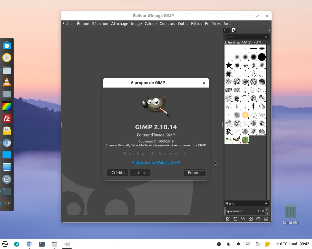

Commençons par désinstaller la version "spéciale ZorinOS", puisque c'est elle qui est responsable du défaut de reconnaissance de la langue du système — on peut peut-être en faire l'économie, mais bon, on n'en est pas à une ligne de commande près et j'aime bien les choses nettes :
sudo apt autoremove gimp
Ajoutons maintenant le ppa d'Otto Kesselgulasch...
sudo add-apt-repository ppa:otto-kesselgulasch/gimp
... et suivons ses explications pour installer la dernière version de GIMP sur notre Zorin 15 à base d'Ubuntu 18.04 :
​​​​​​​sudo apt install gimp
Ecco : The GIMP en français, et dans la version 2.10.14 !  ;) ​​​​​​​
