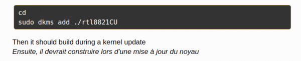

Re: Obligé de ré installer mon pilote clé usb Wifi a chaque modif noyau
j'ai sauvegardé en nommant le fichier "dkms.conf"
mais je l'ai enregistré dans le répertoire "dossier personnel" (pas sûr du lieu correct
j'ai ensuite envoyé la commande "
sudo dkms add ./rtl8821CU" dans un terminal!
Mais je ne vois pas comment tester si cela fonctionne?-

- Pour terminer, on revient dans le répertoire personnel et on précise le chemin du répertoire du pilote à "dkms" pour qu'il le surveille :
cd
sudo dkms add ./rtl8821CUPour prolonger et donner un peu plus de sens à tout ça, une page intéressante sur "dkms" : https://lea-linux.org/documentations/HOWTO_Dkms
