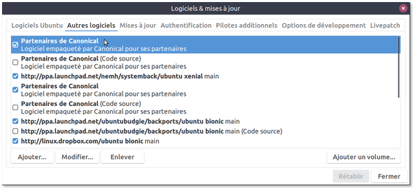

  • Activation du dépôt des partenaires Canonical. Pour ma part, je suis passé par le "Gestionnaire de mises à jour" (Paramètres > Autres logiciels > Partenaires de Canonical)
flashplayer #0.png (96.42 Kio) Vu 5219 fois

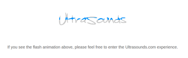

sudo apt install adobe-flashplugin

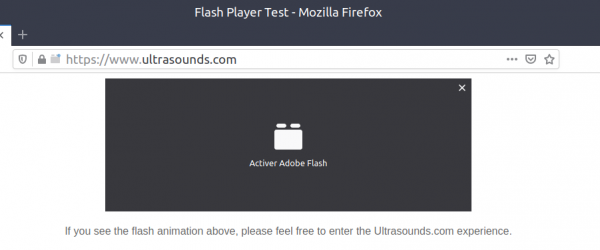

Avec Firefox, il a suffi d'accepter l'activation depuis le site pour qu'il fonctionne.

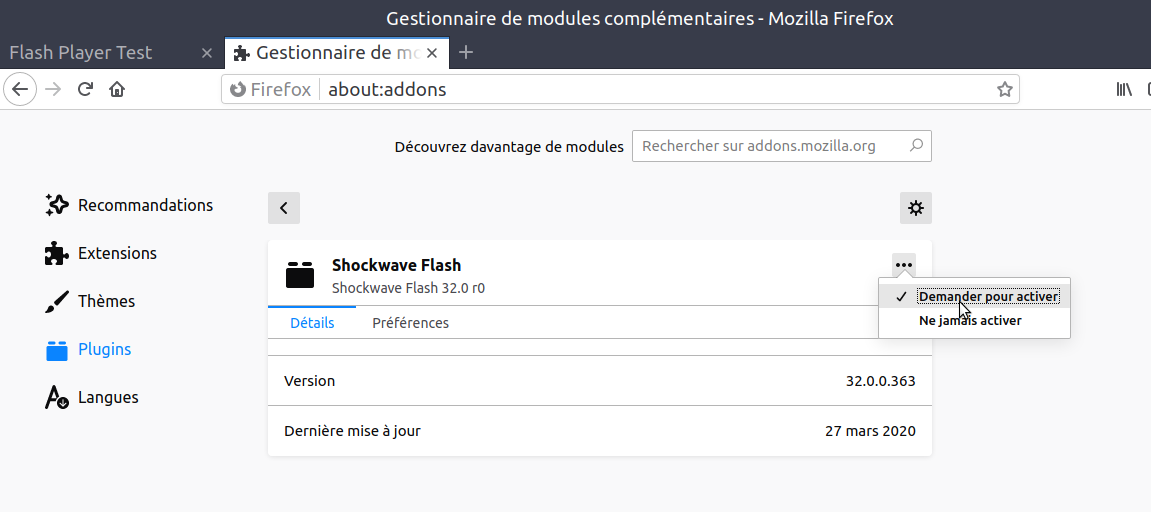

En cas de problème, vérifier éventellement que le réglage de Firefox pour le plugin est bien "Demander pour activer"  : Menu > Modules complémentaires > Plugins > Shockwave Flash > ...

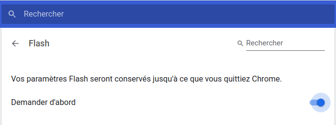

Pour Chromium, il faut d'abord modifier le réglage : Menu > Paramètres >  Confidentialité et sécurité > Paramètres des sites > Flash > Demander d'abord.
