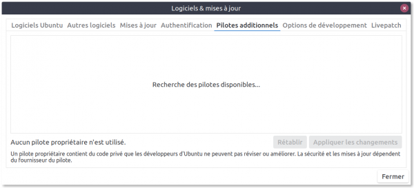

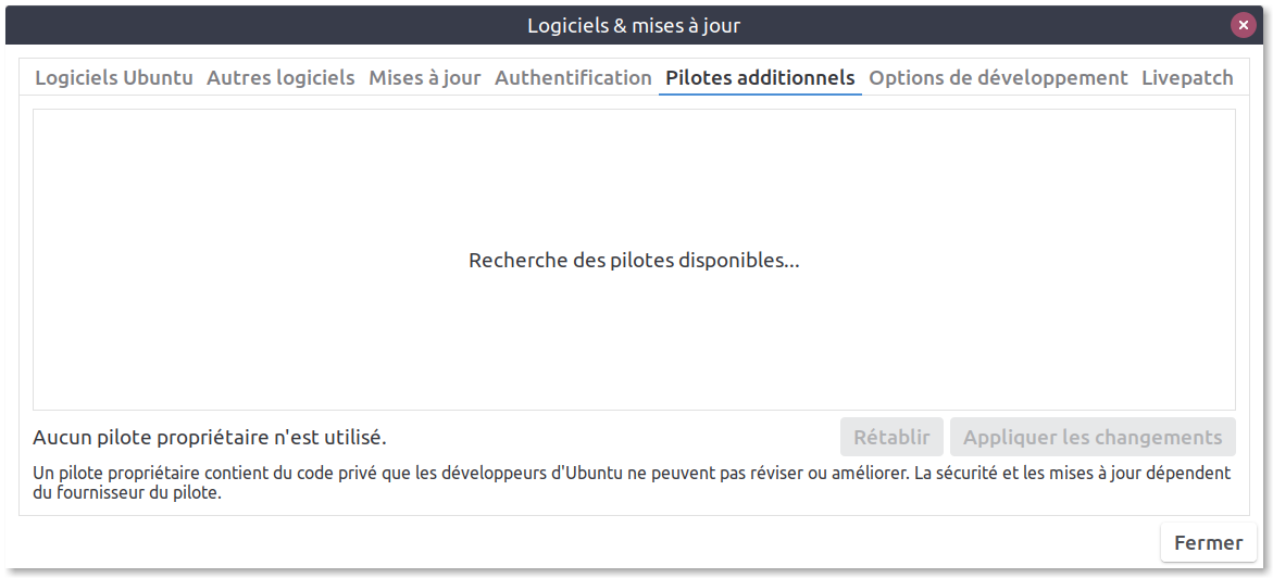

Roger, via synaptique j'ai installé un pilote ATI... Rien n'y a fait mais avec un problème en plus. Mon clavier et ma souris optique wifi Advance ne fonctionnaient plus. J'ai décidé radicalement de réinstaller Zorin 15. Core. Donc je je me retrouve dans la même situation.
JLB, j'ai fait une recherche de pilotes additionnels dans le gestionnaire de mise à jour. Il m'affiche Aucun pilote additionnel disponible
Je viens de brancher le disque dur externe sur mon potable. Il a démarré correctement. J'ai fait une capture écran , pas de l'écran entier, mais de la vue du bureau (cette option est proposée dans le logiciel). Quand j'affiche la vue elle apparaît remplie de petits carreaux noirs et gris. Idem sur mon ordinateur de bureau. Par contre, le DD branché sur mon portable, le gestionnaire de mise à jour me propose des pilotes additionnels pour ma carte NVidia.
Est-ce que je peux installer ce/ces pilotes proposés pour mon portable et continuer à pouvoir utiliser mon DD sur mon ordi de bureau ? Où vais-je encore faire empirer le PB ?
Je suis prêt à faire l'expérience. Mais il faut que je sauvegarde mon travail . En effet, je travaille actuellement sur des tutos vidéos et diaporamas sur Zorien 15.2 Core. Le travaille est un peu lent car je dois me familiariser avec OpenShop Video Editor et LibreOffice Présentation
Enfin JLB, e vais essayé dès que possible ta deuxième piste l'option "Safe graphics"
Merci pour l'investissement

Merci pour tes retours, @leonidoff22 !
Ce que j'avais lu n'était donc pas faux : ton portable te propose des pilotes additionnels parce que sa carte est une NVidia — je crois me souvenir qu'il y a une option pour ces cartes dans le menu d'essai. Mais je ne pense pas que ça apportera quelque chose sur ton PC dont la carte est une ATI.
Jaime bien ton côté risque tout prudent : sauve d'abord ton travail, mais n'hésite pas à faire des essais !
L'option "nomodeset" ne te prendra pas beaucoup de temps.
Mais je te conseillerais bien d'installer la version Lite de Zorin 15.2 : ce que tu décrivais me rappelle furieusement les réactions de mon ordinosaure quand j'ai essayé d'installer la version Core. Je me trompe peut-être, mais je pense que la configuration de ton PC est un peu juste.
Autre solution, essayer sur un PC "musclé" pour vérifier — mais ça, c'est après déconfinement et si tu en connais un.
