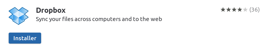

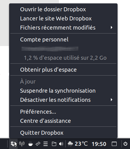

waredam a écrit : jeu. 9 avr. 2020 18:23DropBox pas encore testé
Bonjour @waredam,
Je ne me sers pas beaucoup de tout ça, mais si tu as l'explorateur de fichiers Nautilus sur l'environnement que tu as choisi, cherche "Dropbox" dans "Logiciel" :
Installe-le, et ça fonctionne :

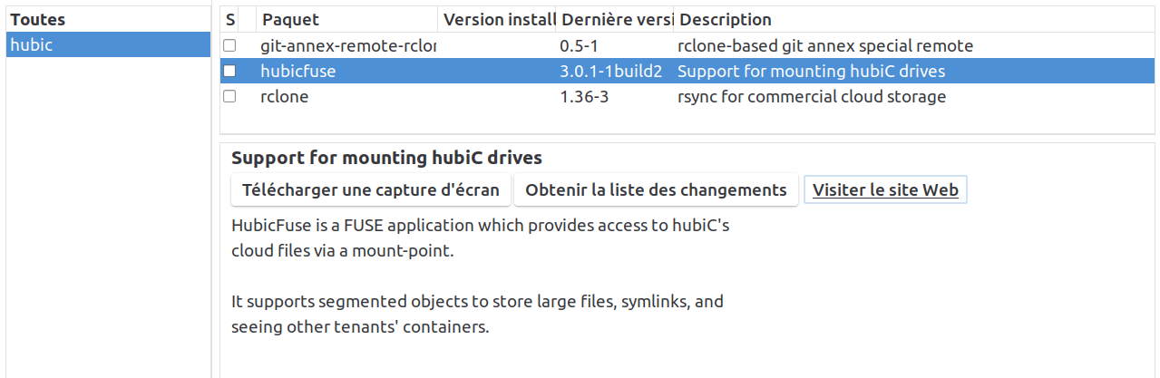

@noname Comme tu sembles avoir fait à peu près le tour de la question, tu risques d'avoir croisé ceci (recherche dans Synaptic). Je le mentionne à tout hasard :
https://github.com/TurboGit/hubicfuse
