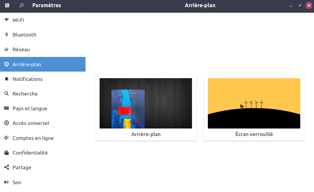

Te serait-il possible de mettre des capture d'écran de ton fond d'image sur ton écran ainsi que l'image qui s'affiche sur ton écran de connexion.
Quant du écris "fond d'écran" tu veux bien parler de l'image qui s'affiche sur le bureau de Zorin une fois connecté?
​​​​​​​Et "écran de connexion" c'est bien l'image qui s'affiche quand tu allumes ton pc ou dois rentrer ton login pour ouvrir ta cession sous zorin?
exemple avec une version Ubuntu:
C'est plus facile pour ceux qui pourraient t'aider d'avoir ce genre de visuel sous les yeux pour ne pas chercher dans toutes les directions.

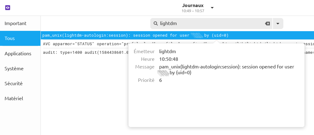

jambalak a écrit : sam. 14 mars 2020 13:26Quand je change ce fond d'écran, hop, l'écran de connexion prend la même image! C'est magique, mais je voudrais supprimer ce tour de passe passe!
Avec UB, le problème serait réglé — et moi, je vais finir par me faire virer...  :dodgy:
Ceci dit et blague à part, j'ai essayé sur Zorin 15.2 Lite 32 bits. Je suis même arrivé à quelque chose qui ressemble à ce que tu souhaiterais, soit un fond d'écran différent pour le bureau et l'écran de connexion, mais je ne te dirai pas comment vu que je n'arrive pas à le refaire à la demande : j'ai l'impression qu'il y a comme un cache quelque part et/ou un fichier qui impose ses réglages par rapport au fonctionnement de base, mais je n'ai pas (enconre ?) tout élucidé.
Bref, c'est chelou, comme dirait ma petite dernière.  :-/

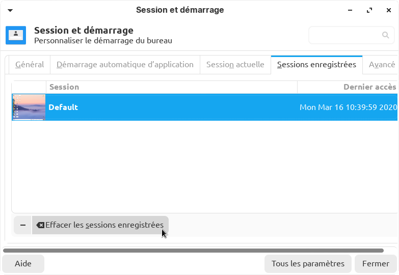

Commençons par vider le cache des sessions éventuellement enregistrées. Je ne sais pas si ça sert réellement, mais je me dis que ça ne peut pas faire de mal, compte tenu de ce que j'ai constaté.
Deux méthodes au choix :
  • En ligne de commande depuis le terminal (Ctrl Alt t) :
rm -rf ~/.cache/sessions/*
  • En mode graphique :
    • Paramètres > Système > Session et démarrage
    • Clic sur l'onglet "Sessions enregistrées", s'il apparaît  — sinon, c'est qu'aucune session n'est enregistrée — puis sur le bouton "Effacer les sessions enregistrées".

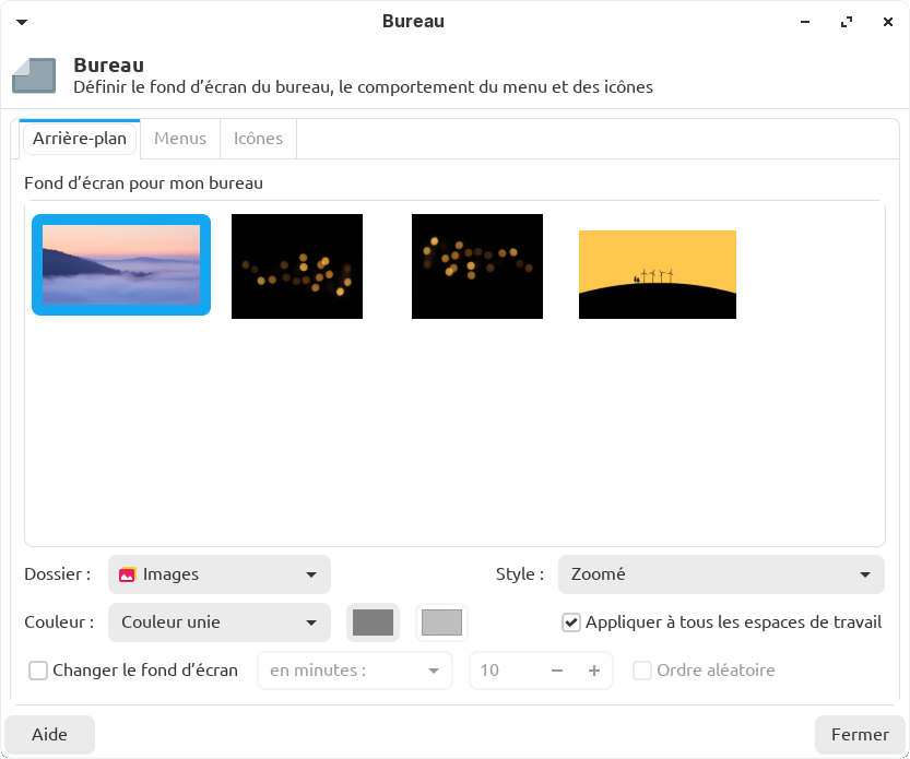

Fond du bureau :
  • Clic droit sur le bureau > Paramètres du bureau.
  • Choisissez l'image de fond dans le répertoire "backgrounds", dans "Images" ou ailleurs.
  • Validez.
  • Dans l'écran de sortie, cliquez sur "Déconnexion".
Ecco ! Les fonds de l'écran de connexion et du bureau sont désormais différents.
