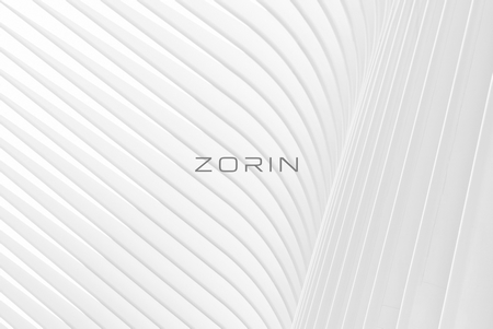

Pour Zorin15 quelle que soit la version le background est celui ici:
Le logo zorin:
Ce qui donne avec le texte affiché en plus (Zorin en bas étant juste l'icone + "ORIN OS" écrit en majuscule et en gras) avec la boite de dialogue et votre avatar en haut.... le tout assemblé par le démarrage du grub et donc de votre thème installé avant le lancement de votre bureau personnalisé.

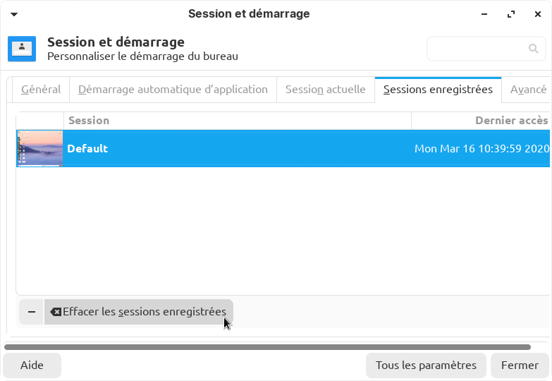

Commençons par vider le cache des sessions éventuellement enregistrées. Je ne sais pas si ça sert réellement, mais je me dis que ça ne peut pas faire de mal, compte tenu de ce que j'ai constaté.
Deux méthodes au choix :
  • En ligne de commande depuis le terminal (Ctrl Alt t) :
rm -rf ~/.cache/sessions/*
  • En mode graphique :
    • Paramètres > Système > Session et démarrage
    • Clic sur l'onglet "Sessions enregistrées", s'il apparaît  — sinon, c'est qu'aucune session n'est enregistrée — puis sur le bouton "Effacer les sessions enregistrées".

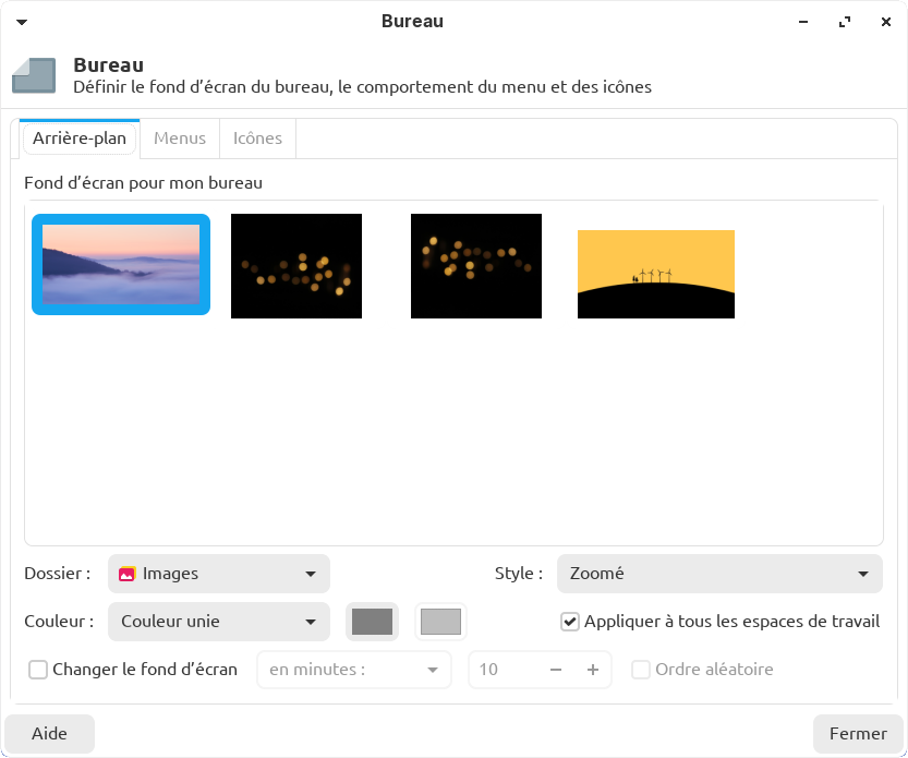

Fond du bureau :
  • Clic droit sur le bureau > Paramètres du bureau.
  • Choisissez l'image de fond dans le répertoire "backgrounds", dans "Images" ou ailleurs.
  • Validez.
  • Dans l'écran de sortie, cliquez sur "Déconnexion".
Ecco ! Les fonds de l'écran de connexion et du bureau sont désormais différents.
